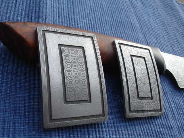

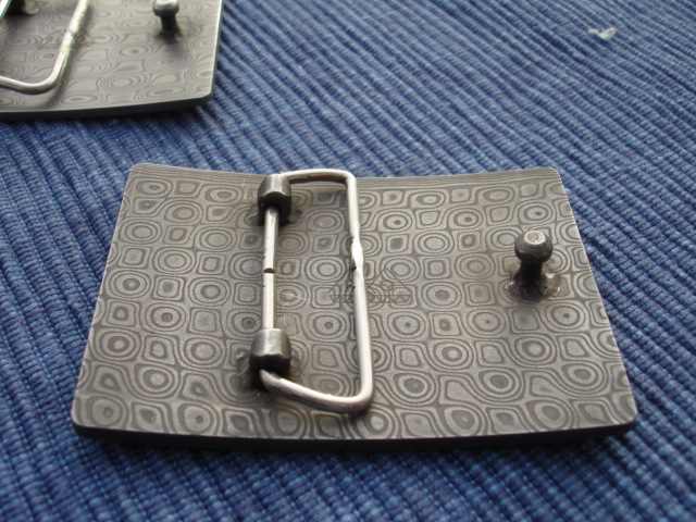

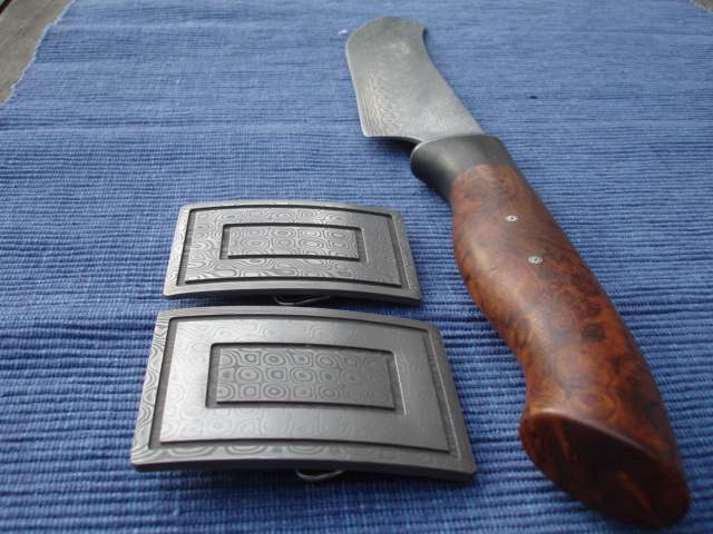

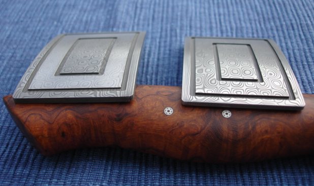

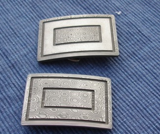

Nach einigen (Küchen-) Messern bleiben immer so Reststücke vom Damasteel übrig. Hier eine Möglichkeit der Resteverwertung:
2 Gürtelschnallen.
Die Größere: 66x46x3,2
Die Kleinere: 62x42x3,2
Die größere ist 2-farbig geätzt (also eigentlich nur unterschiedlich schattiert).
Arbeitsablauf (falls es interessiert):
* Außenkontur fräsen
* Nuten fräsen
* Rückseite senken
* Flachschleifen
* 3 Pins aus VA-Rundmaterial drehen
* 2 Pins anspiegeln und bohren
* Gesenk aus AL fräsen (Radius 250)
* Platten unter der 100t-Presse im Gesenk biegen
* WIG-Schweißen
* Vorderseite feinschleifen
* Pins abrunden
* Härten
* Ätzen, Überpolieren, abdecken, nochmal ätzen
* Draht biegen
* Fertig
Mal sehen, wird vielleicht ein Hochzeitsgeschenk, passt irgendwie als Partnerlook.
