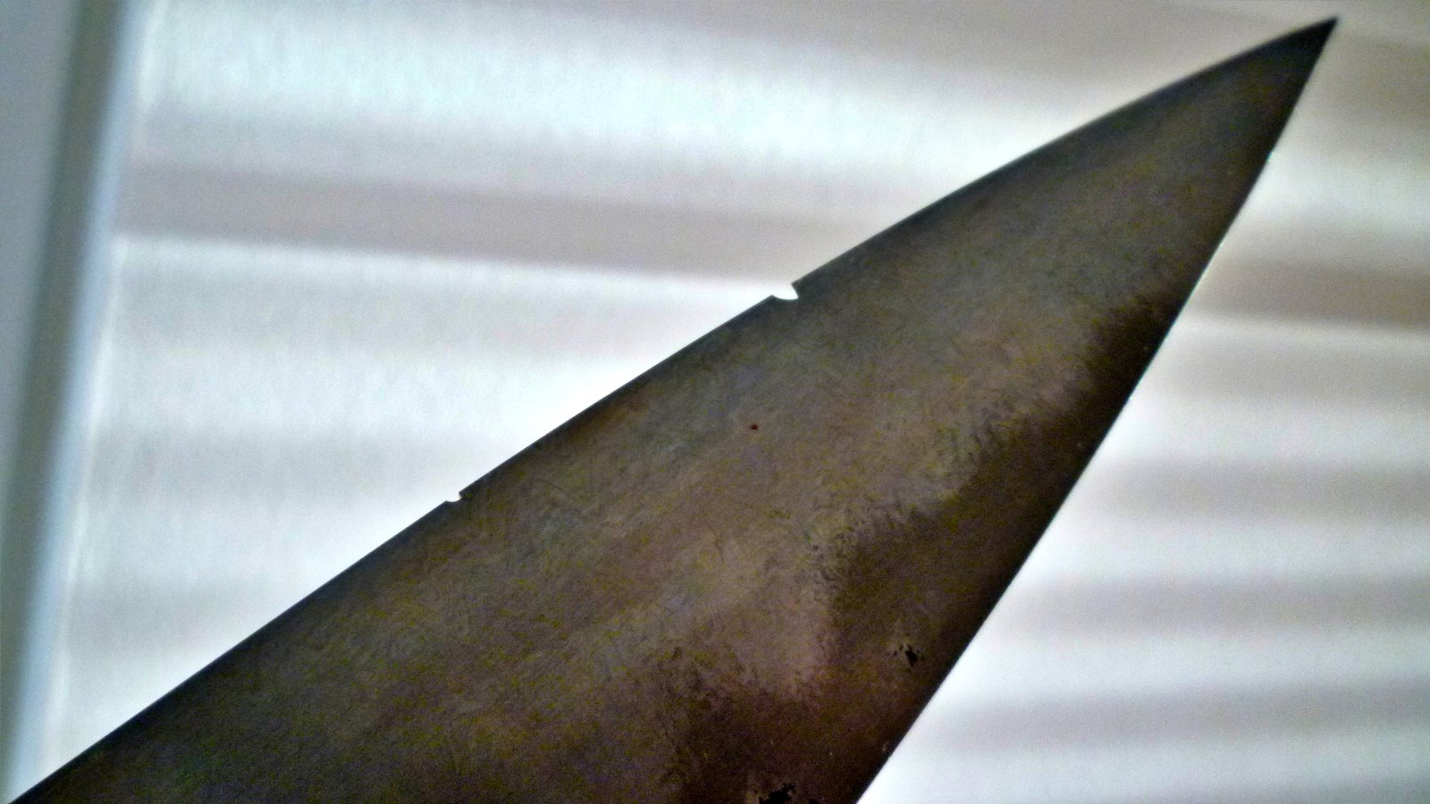

Ich habe eine Zeit lang den Köchen im Umfeld meiner Werkstatt die Messer wieder aufgearbeitet.... ist jetzt gute 10 Jahre her.... da haben die ganzen Profiköche angefangen sich mal ein japanisches Messer zu gönnen. Du kannst dir nicht vorstellen, was die für Ausbrüche in den Klingen verursacht haben. Da waren einige Totalschäden dabei.

Hier ein Beispiel aus meiner Sammlung an Ausbrüchen:
Hohe Härte, dünner Schliff, die "Defektschicht" nicht entfernt und einmal unkonzentriert beim wiegen querbelastet:
Eine solche hauchdünne Klinge mit einer Facette von wenigen 1/100 Millimeter Breite ist für einen präzisen Zugschnitt ausgelegt und geht bei üblicher, europäischer-unbedarfter Schnitttechnik kaputt. Hier hilft nur entweder der Nutzer passt sich an das Messer an, oder das Messer wird an den Benutzer angepasst, also die Schneide etwas rücksetzen, ohne sie wieder auszudünnen und einen stumpferen Schneidenwinkel von 36°+ anschleifen. Dann verzeiht das Messer immer mehr, je dicker man die Wate gestaltet.
