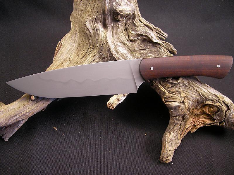

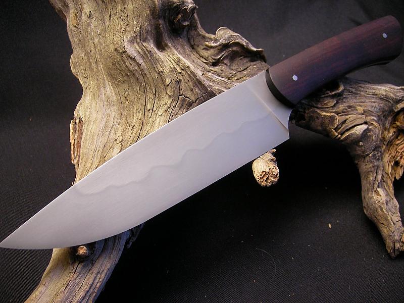

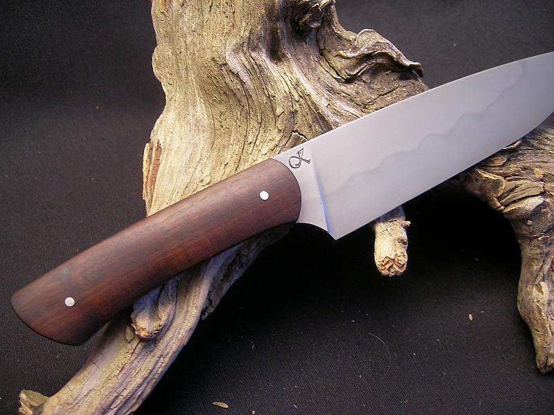

So, hab nochmal was zu zeigen:
> GL: 263mm, KL: 154mm
> 1.1545 2,3mm mit Hamon nach vorn auf Null verjüngt und auch auf Null ausgeschliffen (man kann schon Papier schneiden, obwohl ich es noch nicht geschärft habe
) - Ritzt Glas und buckelt über den Fingernagel
- was will man mehr
> Mulga- tiefenimprägniert
Muss mich zusammenreißen, dass ich es nicht teste:lach:
beste Grüße,
Markus
