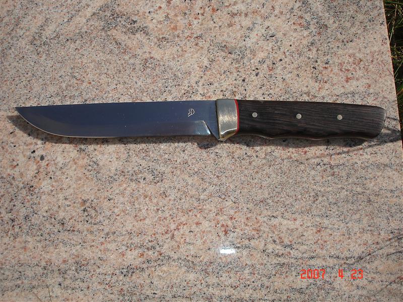

Hallo an alle, ich bins (mal wieder).
Ich habe meiner Schwester zum Geburtstag ein kleines
Zubereitungs-/Gemüsemesser gemacht. Die Klingenform sowie das
Griffmaterial sind auf ihren Wunsch hin entstanden. Bei der Griffform
habe ich sie heute Nachmittag zur sehr traditionellen achteckigen Form
überredet. (der Griff wurde 4 mal umgearbeitet oder umgeplant. Von der
eigentlichen Form auf einen Vollintegralgriff, dann zur Steckangel mit
ovalem Griff und jetzt das 8-eck.)
Die Daten:
Länge
- über alles: 23cm
- Griff : 10cm
- Klinge : 11.5cm
Material
- Klinge : 1.4112 (58HRC)
- Griff : Wenge
Hier mal ein Bild davon:
Ich sollte wohl noch ein bischen polieren...
Allerdings habe ich ein kleines Problem, und ich hoffe ihr könnt mir
helfen: Die Wenge hat röhrenförmige Löcher die sich Quer durch das
ganze Holz ziehen. Was kann man denn da machen?
Meine Schwester hat da mal ein Bild gemacht, wenns zu schwer zu
erkennen ist sagt bescheid, ich kanns schlecht einschätzen weil ich
ja weiß wo die Fehler sind.
Vielen Dank und lg,
Martin.

Wenn Du die Klinge schon auf 58HRC gehärtet hast, viel Spaß dabei wird wohl länger dauern :haemisch:
Mit einem Gemisch aus Kleber/Epoxy und Schleif-späne sollte es funktionieren. Kannst ja an einem Abfallstück üben :D

Vielen Dank, ich werds wohl wirklich lieber erst an einem Verschnittstück
üben. Nicht dass ich dann mit dem Kleber rumbatz und lauter Flecken übrig
bleiben.

......röhrenförmige Löcher die sich Quer durch das
Da das Holz von Haus aus schwarze Streifen hat, würde ich die Oberfläche komplette mit schwarzem Sekundenkleber einlassen und anschließend nochmal überschleifen. Dann sind die Furchen zu und man sieht es kaum, ferner ist die gesamte Oberfläche des Griffs ein wenig versiegelt.
Viele Grüße
Erich
Das Holz auffüllen mit Schellack und dann schleifen,auffüllen,schleifen ...
Wenn Du fertig bist, grüßt Du Dich selbst. kannste glauben.
Das Bild ist nicht besonders, aber der Griff wirkt wie Micarta.
Gruß Dietmar

Oh, nochmal vielen Dank.
Schellack hört sich auch gut an, stellt sich nur die Frage wo man da kleine Mengen bekommen kann, ich brauch ja nicht viel.
Gibts sonst eigentlich noch Verbesserungsvorschläge?
lg, Martin.

Es freut mich dass es euch gefällt, wobei ich sagen muss dass ich mir wegen der fehlenden Zwinge nicht sicher war ob es wirklich schön wird. Was mich selbst auch noch stört ist dieser kleine Fehler wo die Klinge hinten aus dem Griff nach unten läuft. Da werde ich noch was dagegen tun müssen. Auch muss ich gestehen dass die Klinge bisher noch nicht eingeklebt ist und noch ein bischen tiefer verschwinden wird. Den Griff habe ich übrigens an ihre Hand angepasst, deswegen ist er ein wenig klein geraten.
Habt ihr sonst noch Tips?
