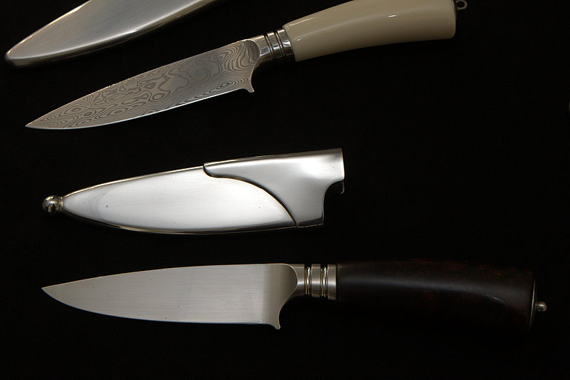

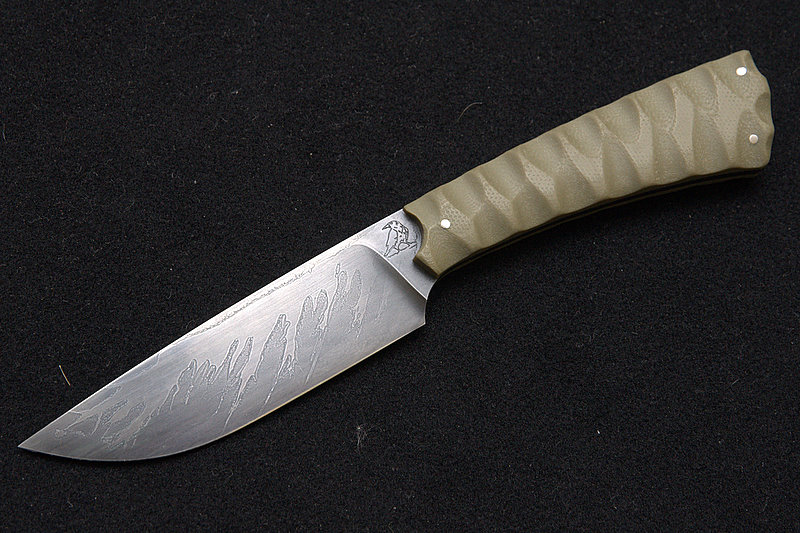

Ich fang mal mit der ersten Katastrophe an. Messer auf schwarzem Samt, ein Klassiker. Das kann man schon fotografieren, wenn man den passenden Aufbau hat. Aber auch dann tue ich mir das nur unter Zwang an. Neben dem ewigen Geschisse mit den Fusseln verschluckt der Samt einfach alles einfallende Licht. Das hat zur Folge:
1. Der Kontrast ist extrem hoch; am, oder über dem Limit der Kamera. In einfach: ist die Klinge erkennbar, ist der Griff schwarz. Habe ich mehr Struktur im Griff, ist die Klinge reinweiß. Dazu kommt:
2. der Samt reflektiert kein Licht, die Seiten des Messergriffs sind schwarz.
Nicht, dass ich nicht wüsste, wie man das grundsätzlich in den Griff bekäme. Aber nicht im Schnelldurchlauf, im Gedränge, bei vorhandener Beleuchtung auf einer Messe. Bleibt nur Nacharbeiten (das Bild hier ist, wie alle anderen in diesem thread auch, unbearbeitet). Kostet alles Zeit und zaubern kann man auch nicht

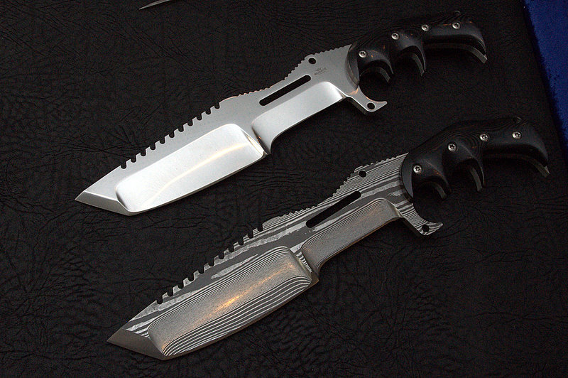

Nicht viel besser, schwarzes Leder:
Ok, wenigstens kein Geschisse mit Fusseln. Aber der Erl unter den Griffschalen ist quasi schwarz. Weil vom Leder kein Licht zurück kommt.

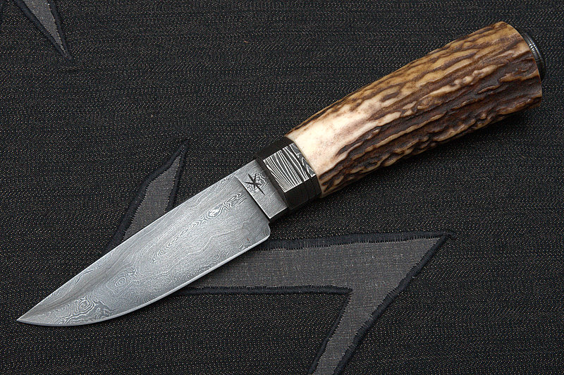

Schon besser dieser Jeansstoff, schwarz/stonewash. Habe ich bei Jockl gesehen, die Idee prompt geklaut und mir so einen Stoff als Untergrund/Tischbezug nähen lassen. Kostet quasi nix, lässt sich auch waschen, sieht meiner Meinung nach recht nobel aus, keine Fusseln, und deutlich mehr Reflexion als der schwarze Samt oder das schwarze Leder. Sieht man ja an der Seite des Griffs.

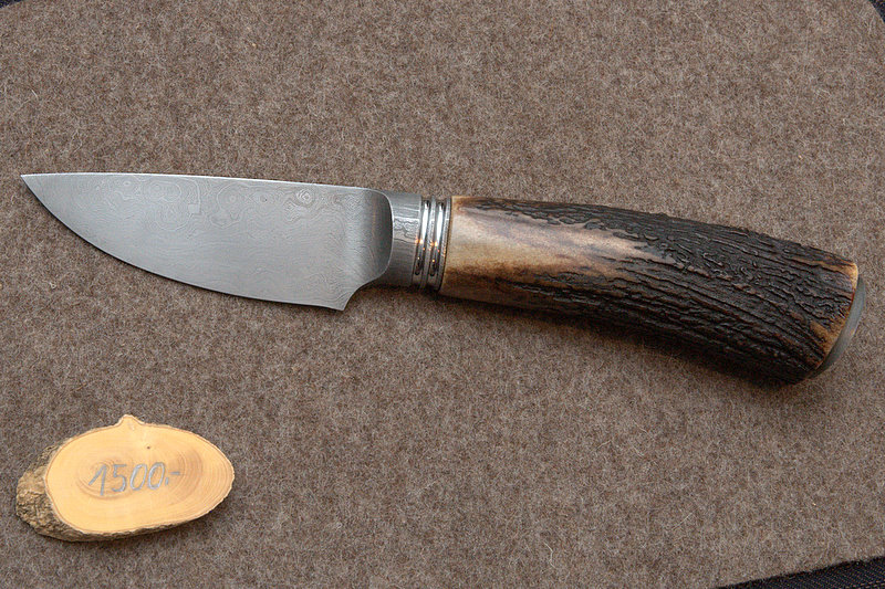

Also: Am besten ists, der Hintergrund ist mittelmäßig hell und möglichst neutral. Grau, Beige; Holz, Leder geht auch...aber nach Möglichkeit nicht knalle rot, knalle grün oder knalle blau. Nicht schwarz, nicht weiß, kein Samt. Ich zeig mal ein paar Beispiele.
Funktioniert problemlos, grauer Filz. Man sieht schon, dass der Erl auch unter den Griffschalen noch ne Farbe hat (Licht wird vom Filz reflektiert) und nicht einfach nur schwarz ist.

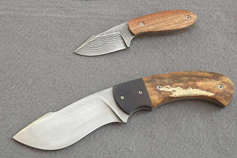

Oder sowas. Ein bisserl dunkler, geht schon noch.

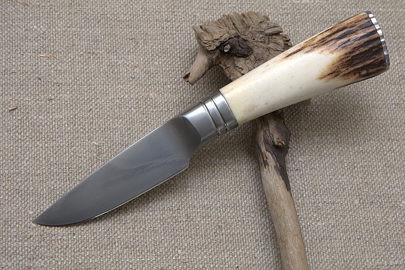

Normales Sackleinen ist auch wunderbar. Läge das Messer auf schwarzem Samt oder einem anderen tief dunklem Untergrund, wär der Horngriff an der Seite eben schwarz.
