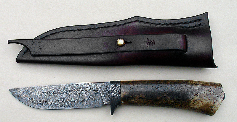

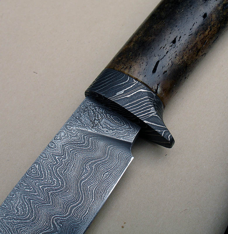

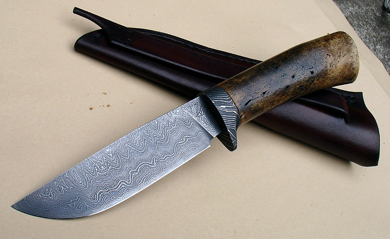

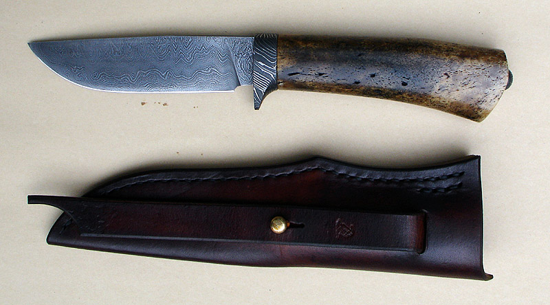

DJM? DamastJagdMesser :ahaa:
Klinge geschmiedet aus ca. 420 Lagen 100V1 und 75Ni8, 115mm lang und 3,5mm stark
Handschutz und Schraubknauf Nickeldamast
Griff Seekuhrippenknochen, 120mm lang
Bollscheide gefärbt und gewachst
Viel Spass beim Betrachten!

Wunderschöner Damast :super:
Und das Griffmaterial wirkt irgendwie richtig urig :)
Schade, daß ich am WE leider nicht nach Olching kommen kann. Hätte das gute Stück gerne mal in die Hand genommen.
Apropos - hat die Scheide tatsächlich so eine leicht violette Tönung oder kommt das nur auf den Bildern so rüber ?

schon wieder? du enttaeuscht mich:haemisch::haemisch:
aber es ist schoen geworden, nur halt soo brav und unspektakulaer

Cicero - Die Scheide ist nicht violett, das sind wohl die Photos ( zu wenig Lumen unterwegs heute)
