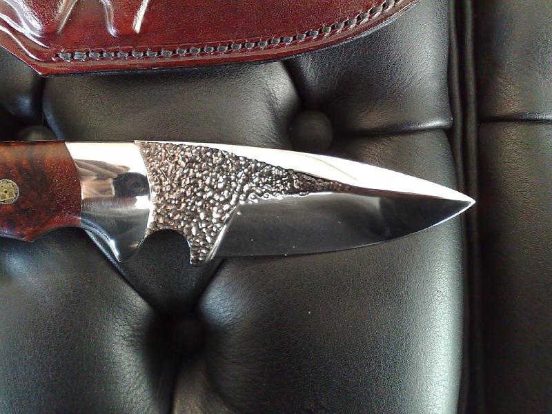

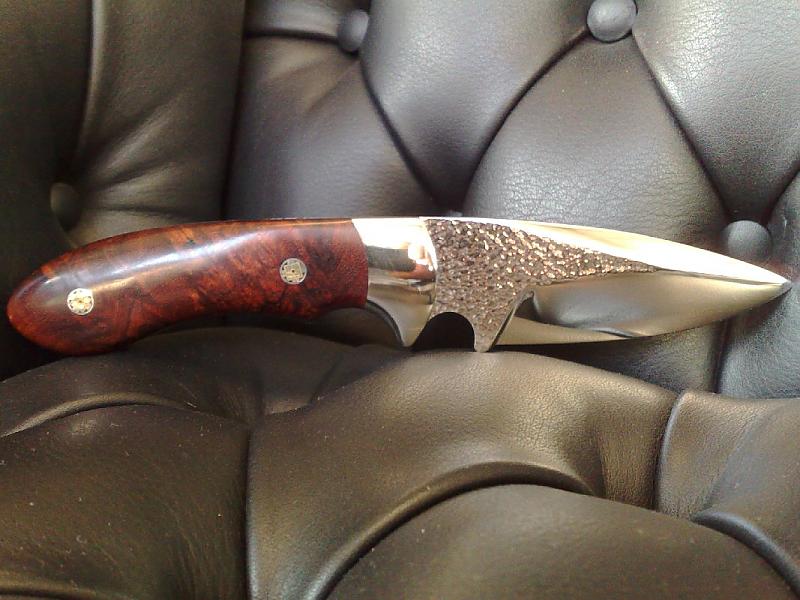

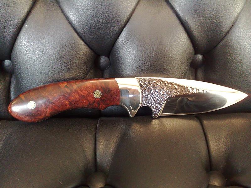

Hallo Allerseits..
Da ich schon lange hier im Forum angemeldet bin und mit viel Interesse ,verfolge wie und was ..."wer " macht .
möchte ich mein Erstlingswerk auch mal vorstellen .

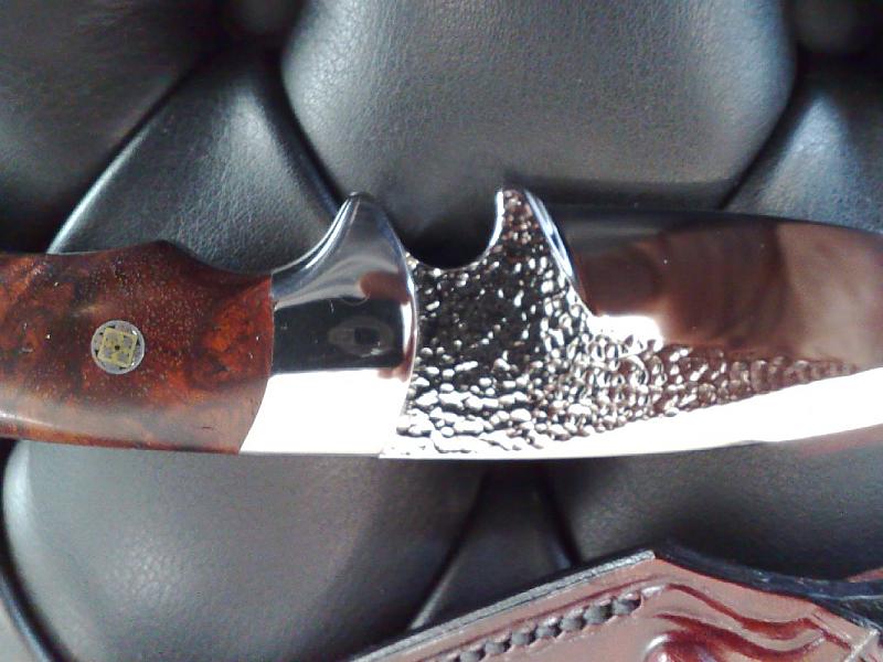

Die Klinge habe ich mit einem gehärteten kugelgigen Stahlbolzen "Punziert"(wenn man das so nennen kann ).Der vordere obere Teil ist "angeschliffen " aber nicht scharf dh. wenn ich das Messer schärfe , bleibt der Teil stumpf.

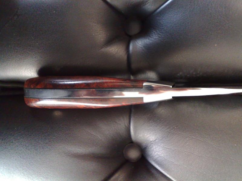

Die Backen sind aus Edelstahl
Die Mosaikpins habe ich nicht selbst gemacht...:(( und das Härten.
Sonst ist alles "mein" Werk :) nebst Scheide...
Ich hoffe es gefällt euch...
Klingenlänge:93mm...80mm scharf
Gesamtlänge:203mm
Grifflänge:
Dicke: 5mm
Stahl:Ats 34
Griff:Amboina

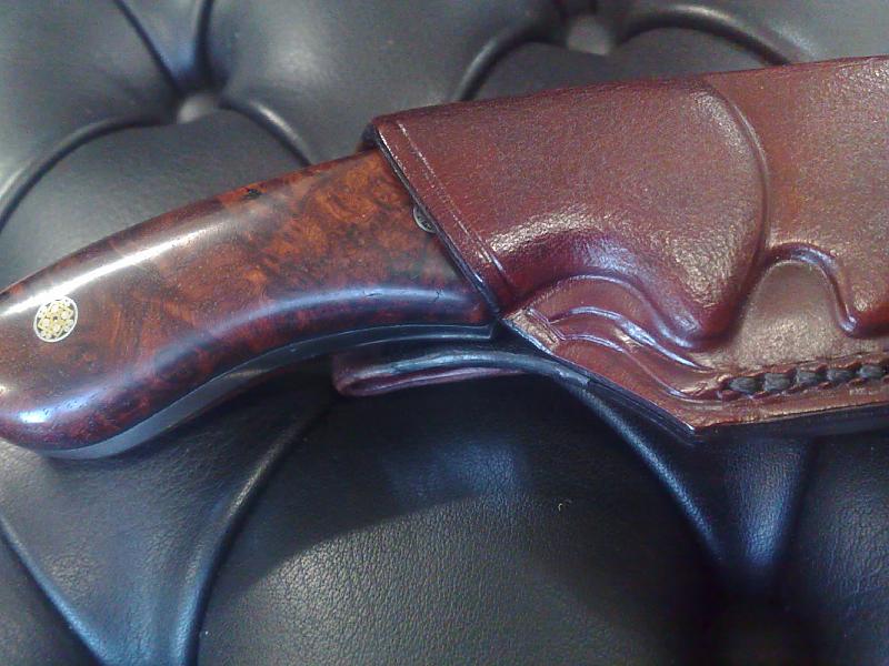

Sehe ich das richtig, dass die Scheide am Scheidenmund sich öffnet, wenn das Messer eingeschoben wird und dann quasi zuschnappt? Klasse Idee, hab ich so noch nicht gesehen. Hast du da aber nicht bedenken, wenn das Messer richtig scharf ist, dass es dir das Leder einschneidet?
Ansonsten erkennt man hier sehr viel Liebe für die Feinheiten, wolltest bei deinem Erstling gleich alles richtig machen, was? Alter Streber!;)
Einzig der Anschliff wäre mir zu "nordisch, bei 5 mm Dicke könnte er ruhig weiter hoch gehen zugunsten der Funktionalität.
Aber sonst: :super:
BTW: Haste den Sessel auch selbst bezogen? Ich hätte da noch ein Designersofa, an dem sich 4 Katzengenerationen verewigt haben... :D
Nils

erstmal ein ganz großes Lob, ein super schönes Messer. Wie hast du denn den punzierten Teil poliert?

zu der Lederscheide ....wenn man das Messer einfügt sind noch ca 3mm "Luft" sodas es eigentlich nicht beschädigt werden kann....ich mache mal ein Foto dann kannst Du es sehen.
Beim "Schliff "habe ich mir nicht ssoooo viele Gedanken gemacht...
ich bin froh das ich den hinbekommen habe :)...aber Danke für den Tipp...

Das ist garnicht so schwierig... einfach gaaaanz Vorsichtig (wegen der Wärmeentwicklung ) an einer Polierscheibe und natürlich per Hand...:)
Ich habe mir einen alten Polierbock gekauft ... an der einen Seite befindet sich noch die Polierscheibe ... die andere Seite habe ich zum Bandschleifer umgebaut.

Hier also die Bilder von der Scheide....ich hoffe Du kannst erkennen was ich meinte. Aber trotzdem muß man, wie Du schon angedeutet hast , beim einfügen ein wenig aufpassen ...wenn das Messer scharf ist:)... allein schon durch die Form der Seiten .
