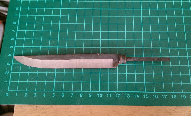

Keine Ahung, ob das ein "Hammer-Vorschlag" ist.......
Ich räume ja gerade meine Werkstatt komplett um.... und da ist sowas aufgetaucht:
attachment.php
Sind rostende Klingen aus Solingen ....irgendwann in den 70ern aus dem Gesenk gepurzelt.
Sind gehärtet und weitestgehend geschliffen.... der Abzug fehlt.
Ich habe da früher so "Pseudo-Mittelalter-Messer" drauß gemacht.... also eigentlich bloß den Erl in ein Stück Geweih geklebt.
Da könnte ich dir 20 Stück von zuschicken.... ginge dann aufs Haus ;)

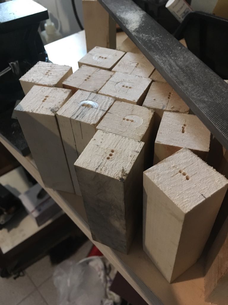

gestern habe ich einen Probelauf gemacht, um festzulegen, welche Arbeitsschritte ich den Kids überlasse. Erstmal Ahorn-Kantel abgelängt und mit überlangem Bohrer drei Bohrungen gesetzt:
attachment.php

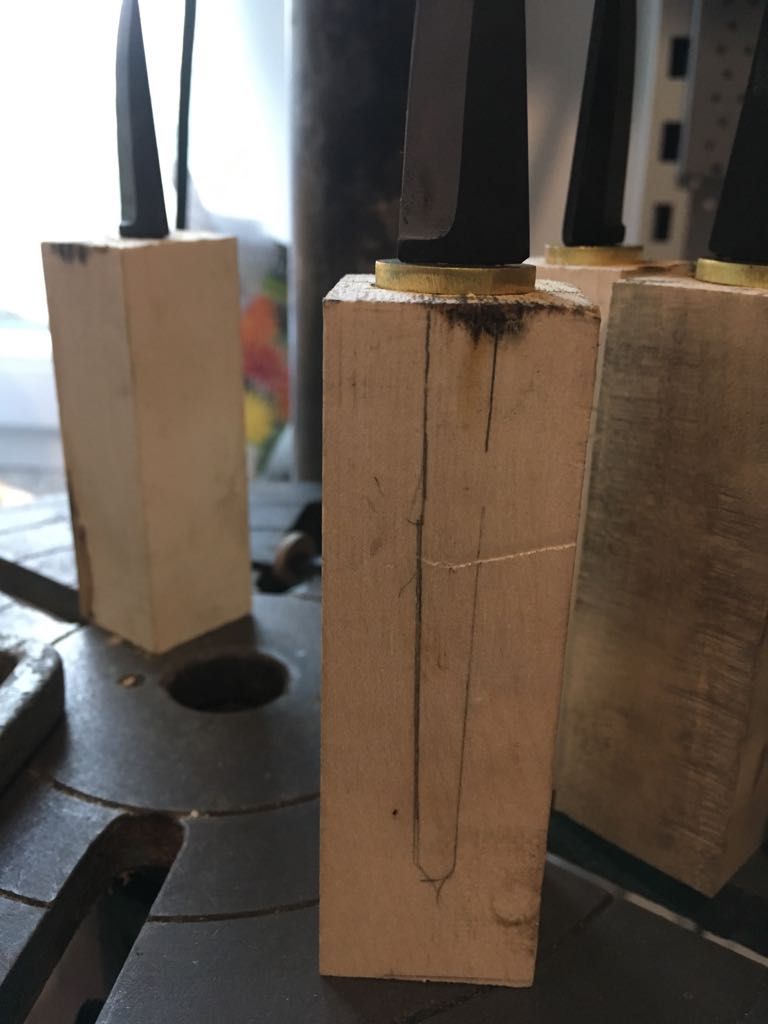

Dann muss eine Klinge geopfert werden. Sie wird im Schraubstock mehrmals erhitzt und das Holzstück draufgeschoben. Die Bohrungen dienen als Führung beim Einbrennen. Das qualmt und flammt aus dem Holz ordentlich(soll ja auch das junge Volk beeindrucken). Ein paar Bolster habe ich noch von anderen Projekten über, ein kurzes Anpassen und ich kann sie für diese Klingen nutzen.
attachment.php

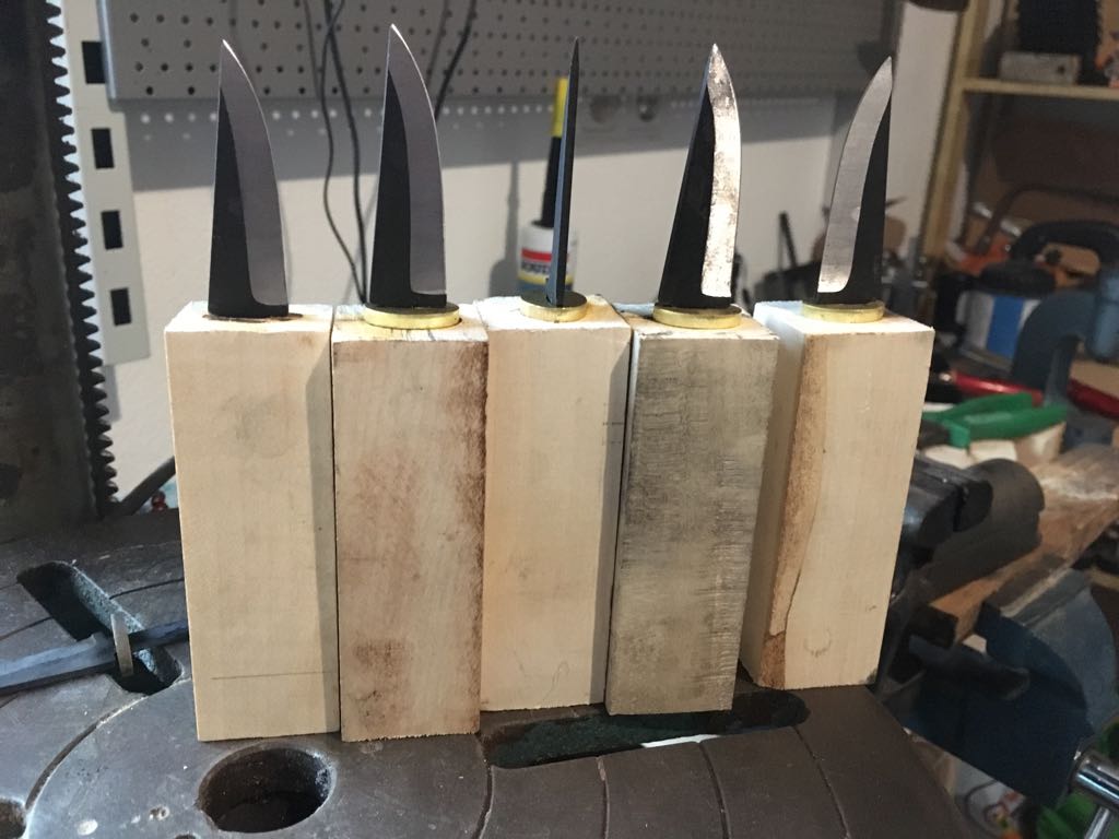

Ich brenne die Klinge nicht ganz auf Anschlag ein. Eine frische Klinge wird eingespannt und das Griffstück leicht mit dem Hammer aufgetrieben. Sieht gut aus.
attachment.php
Die Klingengröße gefällt mir außerordentlich gut für den Zweck. Auch der Umstand, dass der Anschliff nicht nordish-like durchgezogen ist, macht das Leben etwas einfacher.
attachment.php
attachment.php
Ich nehme bei diesen Projekten keinen Kleber. Ich habe Messer aus ähnlichen Projekten, die schon 6 Jahre ihren Dienst tun, ohne dass die Klinge rausfällt.
