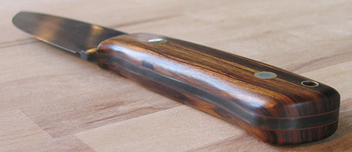

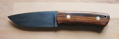

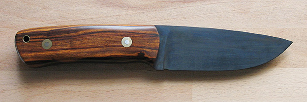

ich kam mal wieder dazu, von den neuen Messern eins zu fotografieren.
Es war zwar etwas dunkel Heute Morgen, aber die Bilder sind einigermaßen geworden.
Falls das Wetter besser wird, fotografiere ich die Seitenansichten noch mal. Sind etwas matt geworden.
Da ich vor längerem schon mal Messer mit schwarzen Klingen vorgestellt habe, und angedeutet hatte, dass etwas in Planung ist, hier nun das Ergebnis.
Daten:
Stahl: 3,7 mm 1.2552, brüniert
Klingenlänge: 102 mm
Gesamt: 220 mm
Griff: Wüsteneisenholz, unterlegt mit rotem Fiber
Schraubnieten: Messing/ Edelstahl
Öse: Messing
Wärmebehandlung: Schmiede Markus Balbach
Niko

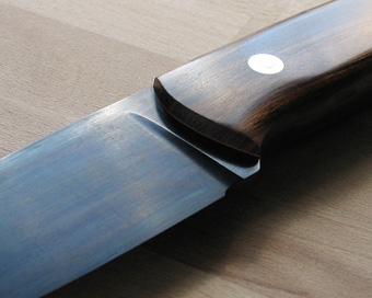

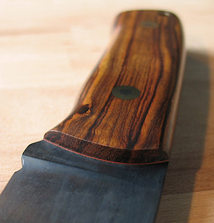

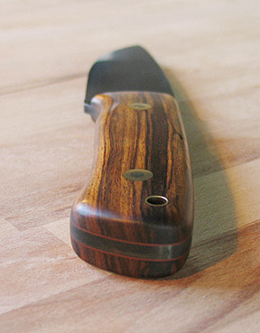

Zwei Bilder habe ich noch.
Servus Niko,
...Optik, Materialien, Ausführung - bei diesem Messer stimmt einfach alles - schlicht, "einfach" ... perfekt. :super:
Die schwarze Klinge kommt super rüber.
einen schönen Gruß aus Tirol, Richard
Gegenbesuch! :)
Sind wieder blitzsauber geworden.
Sehr stimmig das Ganze und wenn ich mir die Maserung so anschaue, muss ich auch unbedingt mal was mit Holz probieren.
Bist Du mit der Brünierung zufrieden?
Womit hast Du die gemacht?
Lupus?
Guten Abend,
vielen Dank an Euch beide.
@Fenrir
Wenn ich eine "perfekte" Brünierung angestrebt hätte, wäre ich nicht zufrieden. Da mir aber eine ungleichmäßige Färbung (besonders die Blautöne) besser gefällt, bin ich mit dem Ergebnis zufrieden.
Brüniert habe ich mit Klever-Schnellbrünierung.
Niko

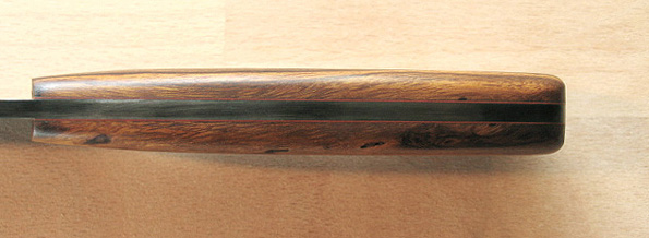

gabe gerade neue Seitenansichten eingestellt. Sind ein bisschen besser geworden als die alten. Mit der Schärfe habe ich aber immer noch Probleme :(
Niko

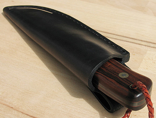

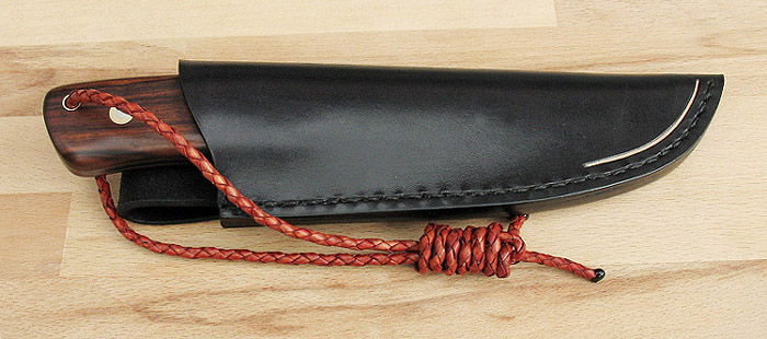

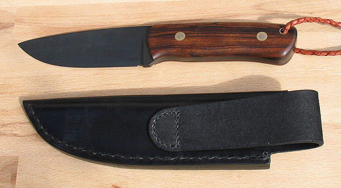

manchmal passiert es, dass man ein Messer ganz vergisst :D
So ist es mir bei diesem ergangen. War ganz überrascht, als es mir beim aufräumen in die Hände fiel.
Das gab mir dann die Möglichkeit, das Verhalten von Wüsteneisenholz
als Griffschalen zu untersuchen. Und ich muss sagen, da hat sich mal gar nichts verändert.

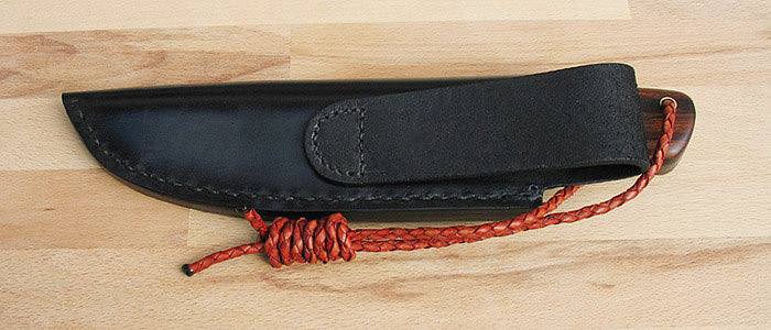

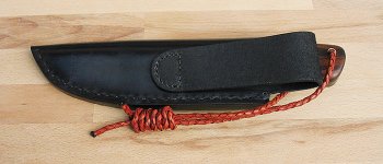

Ich hab dann noch gleich eine Lederscheide für das Messer gebaut. Schlicht wie immer, wollte ich Euch aber nicht vorenthalten.
Niko
P.S. Ich werde das Messer in den Verkauf stellen. Falls jemand Interesse hat, kann er mal vorbeischauen.
