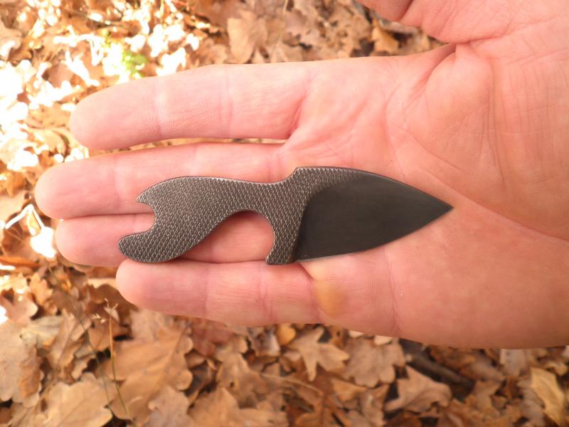

Was macht ihr aus den ganzen Stahlresten,die so bei euch anfallen?Also ich hab beschlossen mir ein paar kleine "Spielsachen" draus zu basteln.
Ran an den Skizzenblock und ein paar Entwürfe gemacht.
Rausgekommen ist unter anderem das hier und für mich hat das ziemlich viel Ähnlichkeit mit einem Goldfisch.
Lederhose kommt noch....spiele da noch ein paar Ideen durch...Wird wahrscheinlich etwas für´n Hals.
Material....Feile natürlich,4mm stark
Gesammtlänge....10,1cm
Klinge....4,7cm
das Ganze brüniert und mit einer Stahlbürste über den Griff gestreichelt,damit ich da einen metallischen Glanz habe und die "Schuppen" besser sichtbar werden.
Kommentare sind wie immer erwünscht.
Gruß Ralf

Hallo Ralf,
pfiffige Idee, dein Goldfisch. Bin gespannt, wanns der erste für einen Push-Dagger hält.
Manni:haemisch:

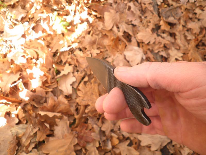

die Form ist ja klasse, die "Schuppen" passen so richtig :cool:
Das man es gut greifen kann, ist allerdings schwer vorstellbar...

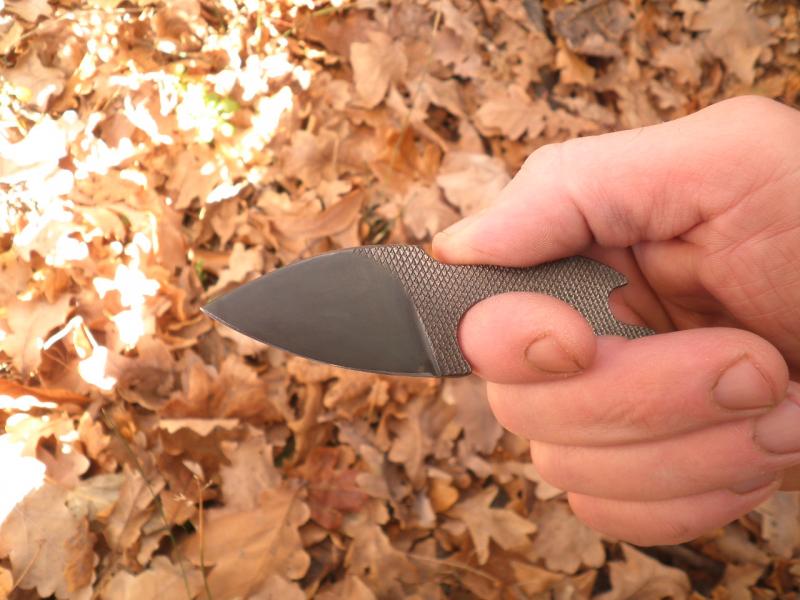

Das Dingelchen ist einfach nur dafür da wenn man irgend wo hingeht wo man kein Messer braucht,aber trotzdem was zum schneiden mitnehmen will...ich glaube ihr wisst was ich meine...
@virus3... die Fingerlage ist sogar ausgezeichnet.Mach mal mit Daumen,Zeige-und Mittelfinger eine "Luft-Messer-greif-Bewegung"ohne das sich die Finger berühren....bei mir passt da der Goldfisch auf den Millimeter rein.Ist ja auch der Grund warum die äußere Linie so aussieht.

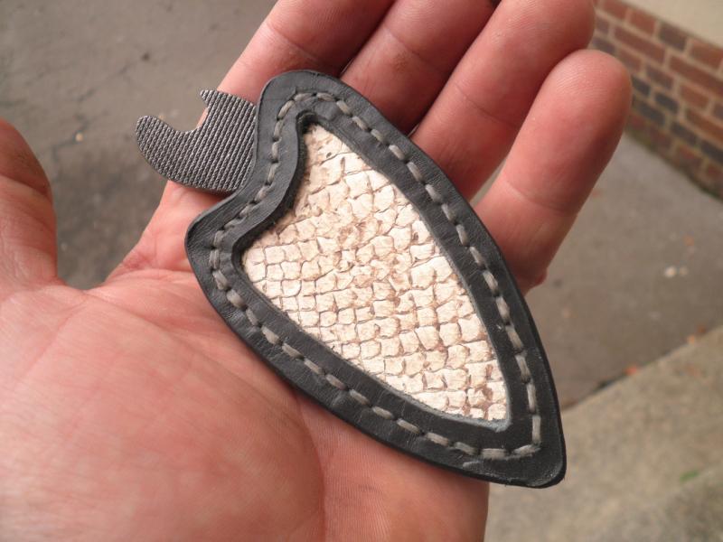

So....das hier wollt ich euch nicht vorenthalten.Hab mich doch für die Gürteltrageweise entschieden und noch mal was umgebaut,damit es nicht wie ein Clone von Norbert´s Scheide aussieht.
Einlage ist aus Lachsleder.

Da hast du was rundum stimmiges gebaut. Gefällt mir absolut gut! Vor allem wie sich die "Fisch/Feile- Textur" durch das Lachsleder auch in der Scheide wiederfindet! Die dezente Gürtelschlaufe hast du schön an die Gesammtform angepasst. Alles sauber gearbeitet.... da könnte man neidisch werden!

es liegt tatsächlich gut in der Hand. Ein nützlicher, kleiner User:super:
Das brünnierte Klingefinish und die leicht "abgeschabte" Optik auf der ehemaligen Feilenoberfläche haben mir sehr gut gefallen.
Die aufwendige Scheide steht dem "Kleinchen" in nichts nach.
