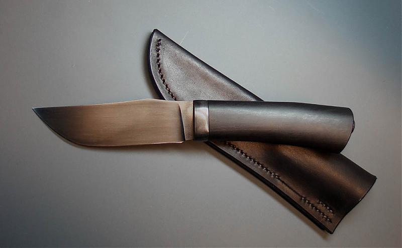

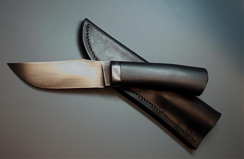

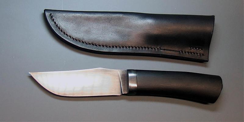

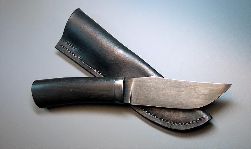

Die Klinge des Schaffers ist aus 1.2519 geschmiedet und leicht ballig ausgeschliffen. Sie ist 11cm lang und etwa 3,5mm stark.
Die Zwinge und das Käppchen aus Werkzeugstahl, der Erl ist durchgehend verschraubt.
Der Griff ist aus Ebenholz, mit Zwinge 11,5 cm lang.
Alle Stahlteile sind brüniert.
Scheide aus Blankleder, gefärbt und gewachst. Was da wohl noch fehlt???
Viel Spaß beim Betrachten!
.....ich denke die Spange fehlt noch, oder hab ich da noch was übersehen?
EDIT: Der Rabe fehlt natürlich ;)
Ein feines Messerchen hast Du da mal wieder gebaut. Genau nach meinem Geschmack.
Gruß Klaus
Ja, Herr Siebenstern, das hat doch sehr viel Schönes:super: und macht das Schaffen zur Freude!:steirer:
FRECHHEIT !!!!!!!:mad::mad::mad:
Wie kannst du nur so ein schönes Messer machen ?!
Das finde ich echt schön, rundum.
Der Absatz im Klingenrücken, die Materialien, - einfach ganz fein.
Regt an zum nachbauen ?:hehe:
Nee, Dizzy. In der Tat hat Klaus recht. Und der Rabe, ja, der ist gerade ... ähm ... ausgeflogen ;)
Radulbh, lass Dich nur inspirieren. Nachbauen ist was für Chinesen :steirer:
Mensch Mathias,
schon wieder so schön!
Deine Messer wirken häufig ganz ruhig und souverän. Mit sehr sauberen Linien und perfekter Farbigkeit.
Man, echt!
Wie breit ist den die Klinge?
Und das Profil des Griffes würde ich gerne mal sehen. Geht das?
Schöne Grüße, Jens
Ich habe das Messer schon in Reiskirchen bewundert. Von allen Messern auf Deinem Tisch lag es auf meiner persönlichen Hitlisten auf Platz 2. (Hier ein Link zu Platz 1)
Servus Mathias,
alles was ein Messer braucht, und nicht mehr, so soll es sein ...:super:
perfekter Materialmix, optimale Größe - traumhaft.
schöne Grüße aus Tirol,
Richard
