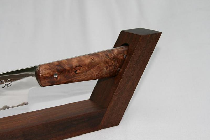

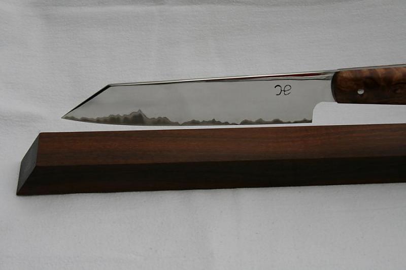

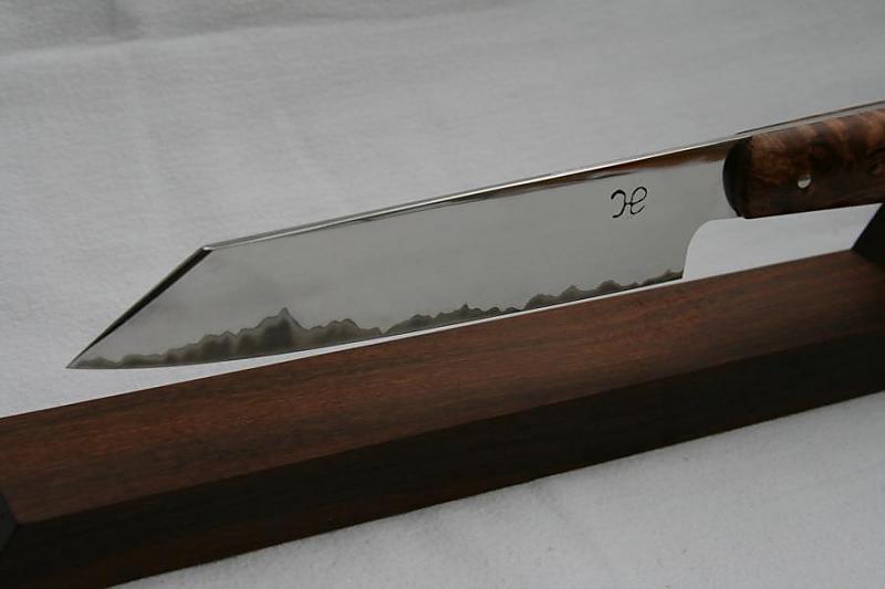

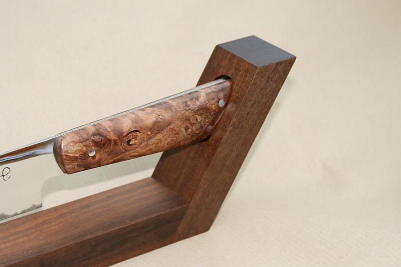

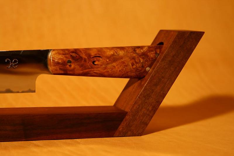

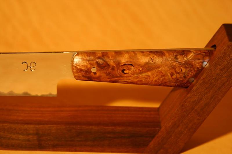

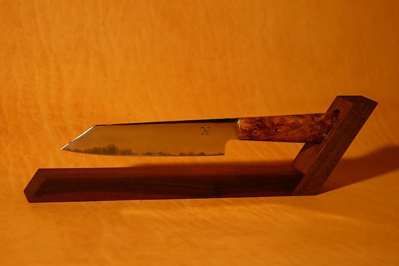

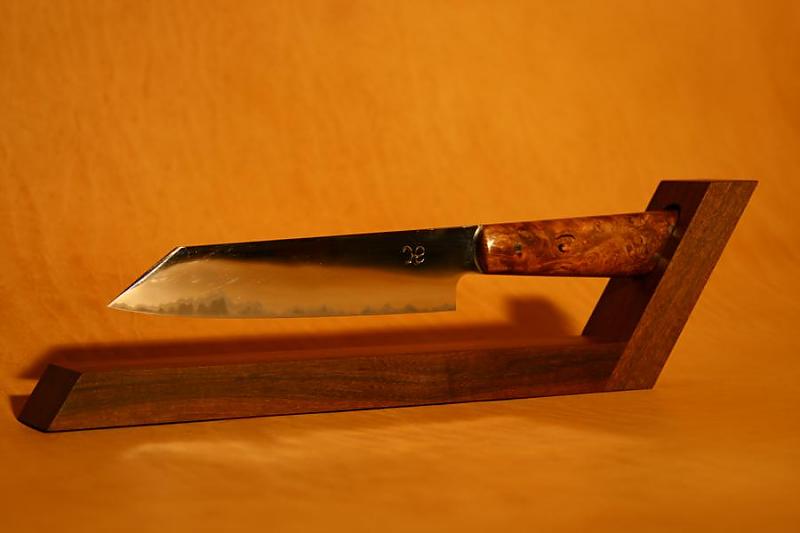

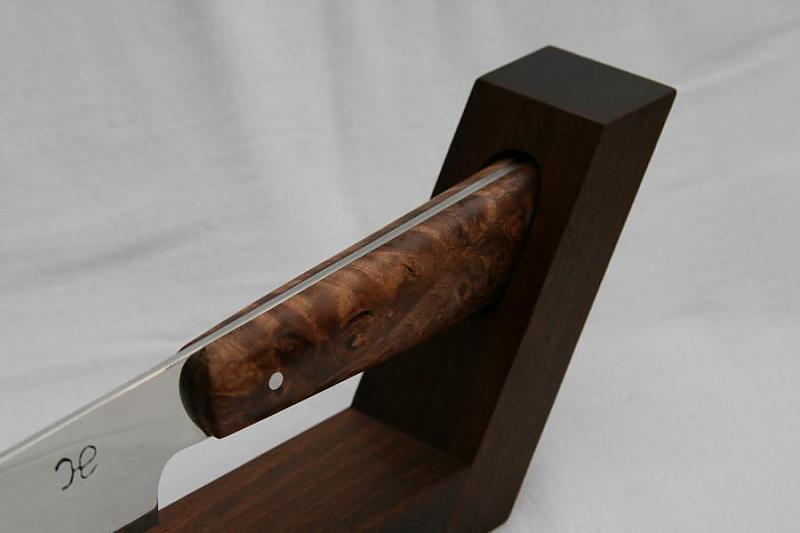

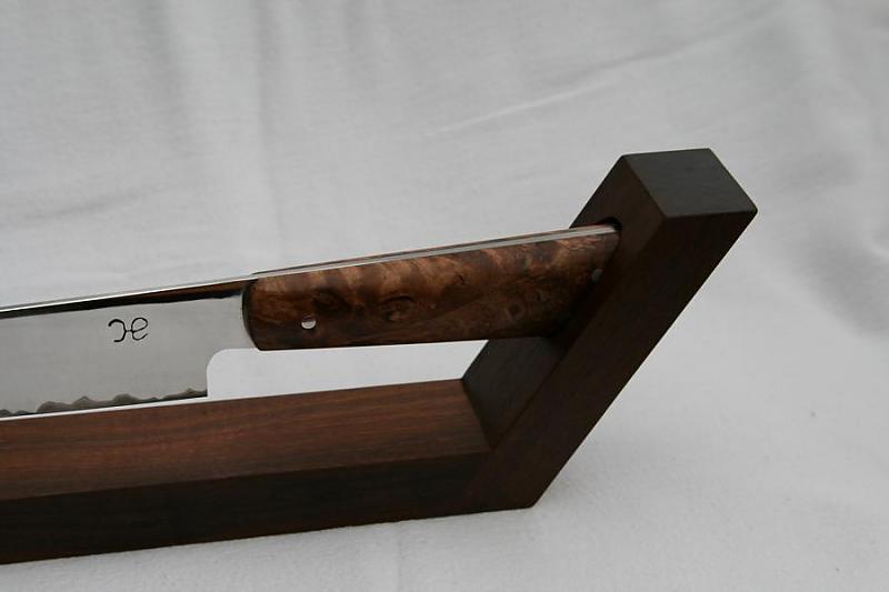

frisch aus der Werkstatt, mein neues Küchenmesser.

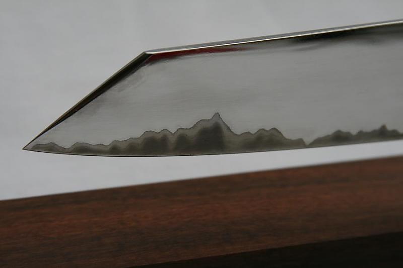

Drei Lagen aus VA und Federstahl, die Schneidlage ist recht dünn ca. 0,5mm
und war beim Schleifen nicht einfach zu treffen.
Gesamtlänge : 295mm
Klingenlänge : 165mm
Breite : 37mm
Klingenstärke : 2,5mm
Gewicht : 210g
Der Griff ist Stabilisiertes Holz
Die Halterung müsste Nussholz sein.
Viel Spaß beim anschauen.
