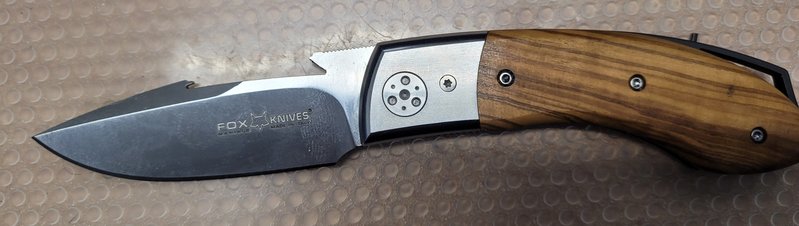

Hallo Zusammen.
ich habe ein Messer mit Schaden gesteigert,, ein Klappmesser, Fox Knives Pachi Dream Catcher, 441 OL , dieses hat am Messerrücken anstatt einer Fingernagelrille eine längliche Öffnung. Dieser dünne Steg ist an einer Stelle gebrochen,, das Messer ist aus N690Co gefertigt. Kann man den Steg evtl, an der Bruchstelle mit der ?MIG-Nadel einfach schweißen, verlaufen lassen? Oder hartlöten.
Das Messer ist noch auf dem Postweg, also ich habe es in Natura noch nicht gesehen. Was würdet Ihr empfehlen?
Ich bin schon länger im Forum, beschäftige mich nur am Rande mit Messern, deshalb kann der ein oder andere Begriff falsch sein; auch ist das mein erster Beitrag, ich würde auch gerne Fotos hochladen finde aber keine Möglichkeit!
Also habt vorerst etwas Nachsehen mit mir,, danke im Voraus!!

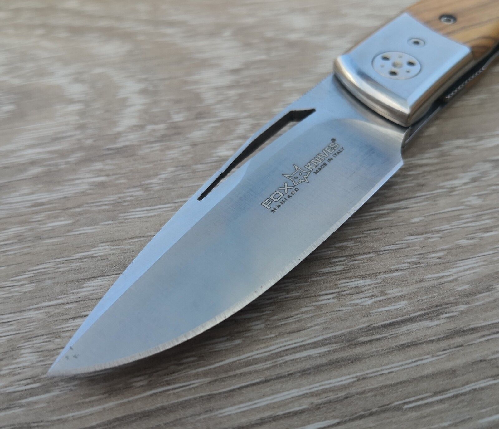

Ich hab mal etwas gegoogelt. Also wenn das Messer eine Längliche Öffnung hat statt einer Rille, handelt es sich dann vermutlich um die 440 OL Version.
Taschenmesser Fox Knives The Dream Catcher Olive 440OL 8cm (https://mygoodknife.com/de/shop/folding-knife-fox-the-dream-catcher-olive-440ol-8cm/)
Also es wäre schon interessant, wie dieser Bruch aussieht. Also wenn hier nur ein Riss entstanden ist und kein Material weggebrochen ist, würde ich das so lassen.
Gerhard
Ohne Bilder kann man nicht viel sagen.
Schweißen würde ich aber auf Grund des Hitzeeintrags eher schon mal ausschließen. Je nach Stelle, könnte höchstens ein Spot gehen, wäre mir aber zu heikel.

ja, ich musste mir nur klar darüber werden ob es mir 30.-€ wert ist, Bilder hochzuladen!
Also so hatte ich das Messer gekauft!

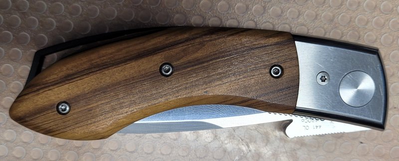

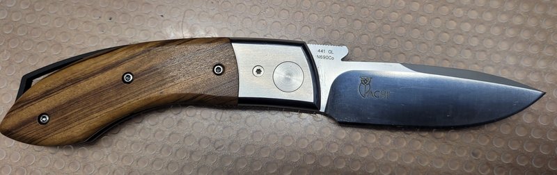

und das ist dann das Ergebnis, hartlöten mit Silberlot und verschleifen hätte ich versucht, wenn ich gerade einen Mini- (Azetylen) brenner zur Hand gehabt hätte!
Mit der MIG-Nadel verlaufen zu lassen, habe ich nicht die Einrichtung dazu, hätte auch zuerst austesten müssen und was passiert mit dem Stahl an der Mini-Stelle, diese wird wohl extrem hart und bricht wieder? Also mit dem Dremel zwei Kerben gesetzt und ausgebrochen, auf der Tormek die Form geschliffen und den Rücken auspoliert! Der Stahl lässt sich super polieren! Also ist jetzt sicher keine Schönheit geworden, aber gemessen am Aufwand bin ich zufrieden! Ah ja, bezahlt habe ich ~~1/3 vom Onlinepreis für das Messer!
Und als ich den Steg ausgebrochen hatte, bekam ich den Vorschlag ein Inlay (Ms, Cu, oder Au) einzupassen, aber da war es schon zu spät, das hätte ich mir auch vorstellen können!
