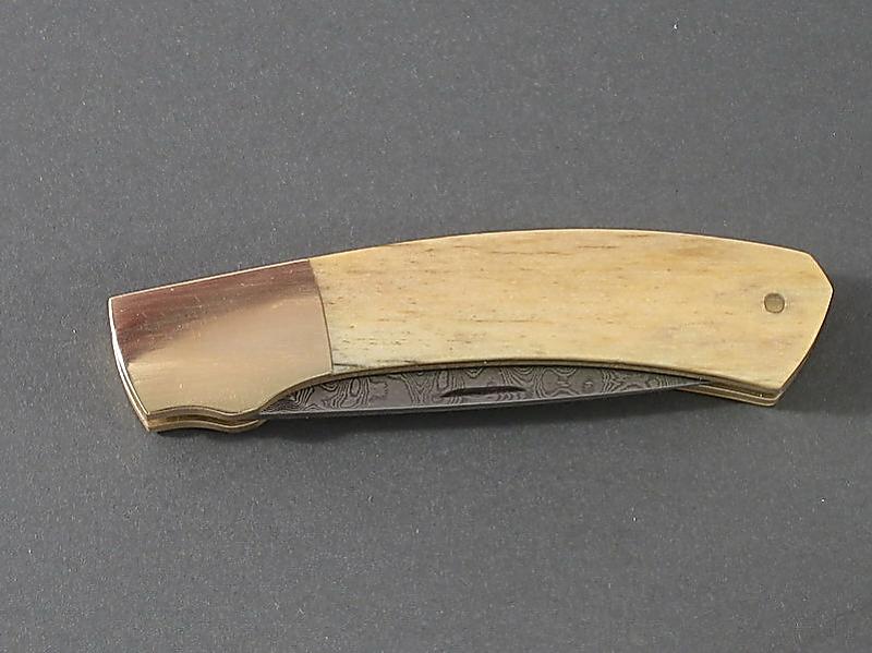

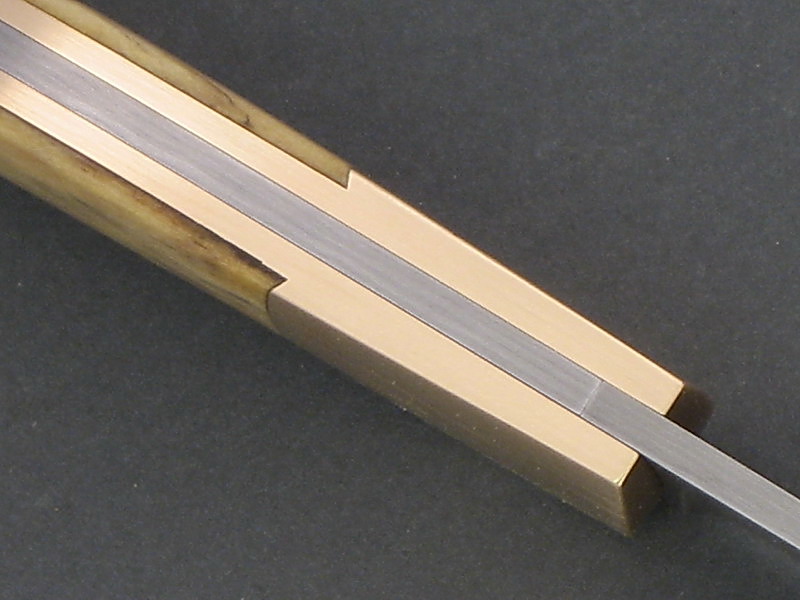

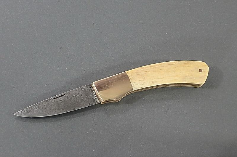

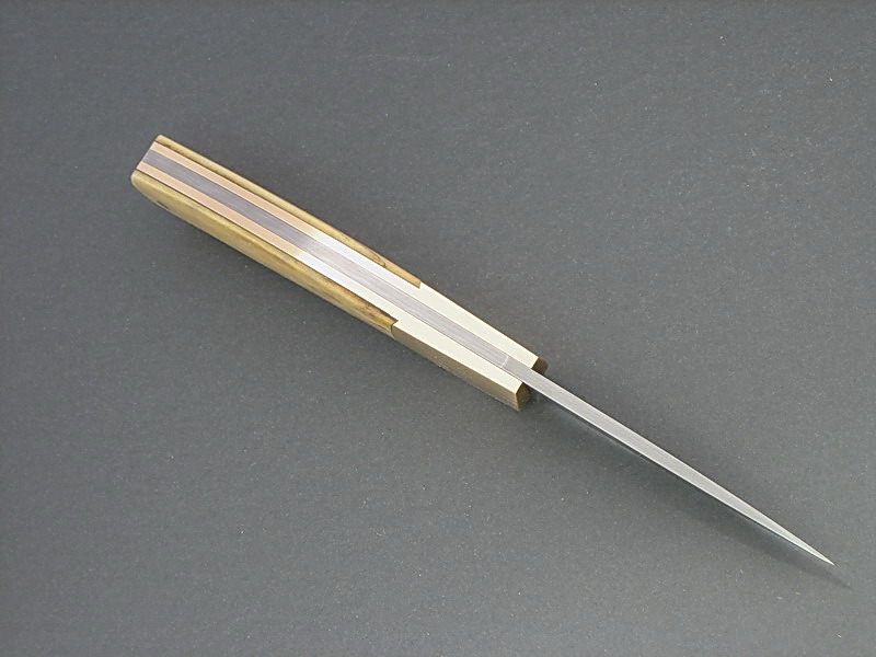

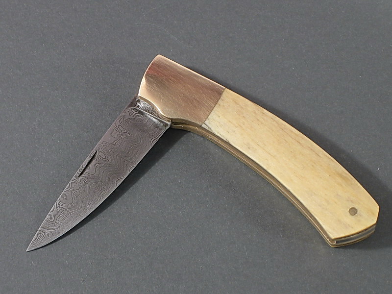

Für diesen Slipy mit 74mm langer Klinge habe ich Stücke des Schwertfisch Schwertes als Griffschalen gewählt.
Platinen: Bronze, Halbintegral mit Schwalbenschwanz Passung
Klinge: 3 Stähle, 3mm Stärke; 74mm Länge
Achse: 4mm Bronze
Half Stop: das bedeutet beim Schließen stoppt die Klinge bei 90°
Griff: Schwertfisch Schwert
Preis 850 Euro
Danke fürs Schauen

Das ist mal wieder wunderschön - ich mag' die schlanke Form...

Staun!
Tolles Messer, spannendes Griffmaterial.
@Uli: Hast Du schon Langzeiterfahrungen mit dem Material? Wie stark arbeitet es? Oder ist der Schwertfisch stabilisiert?

Gefällt mir auch sehr gut , auch das Half Stop System finde ich gut , schätze ich an meinem Ankermesser auch sehr ,beim Googeln über dieses Stopsystem findet man nicht viel , giebt es noch andere Bezeichnungen dafür ? , bisher dachte ich immer dieses System hätte nur das Ankermesser

Ein wirklich tolles Messer, Uli!
Die Materialien passen perfekt zusammen.
Das besagte Stopsystem, wozu dient das genau? Und das Schwertfischschwert ist eine Knochen, vermute ich? Hab ich so noch nie gesehen, ich mag neue Sachen!

Den Stop würde ich als Fingerschutz interpretieren. Weil das Slipjoint ja keine Arretierung hat, kann die Klinge so nicht bis auf die Finger durchschlagen.
Schön das es Euch gefällt, danke.
Das Schwert ist tatsächlich Knochen, sehr dicht und daher kaum verzugsgefährdet.
Der Stopp dient sum Schutz wenn tatsächlich mal die Klinge einklappen sollte dan stoppt sie bei 90°
