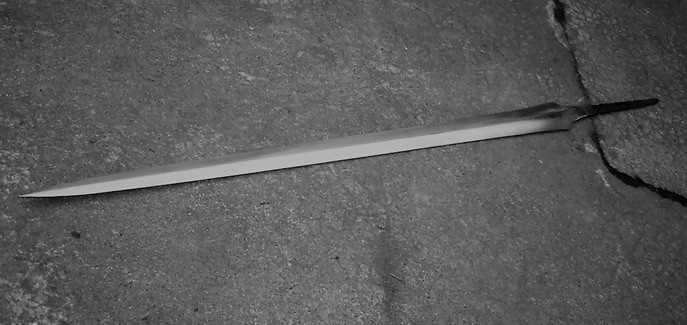

Eine 650mm lange und im Moment 450 Gr. leichte Schwertklinge aus Federstahl geschmiedet wartet auf die Montierung.

Ganz was feines hast du da gemacht, was ich mir schwierig vorstelle (außer dem schmieden) einer solchen klinge , ist das schleifen.
Hast du die klinge freihand am band geschliffen oder wie bist du da vorgegangen ?
Ich würde mich freuhen wenn du ein wenig über deine schleif-technik erzählen würdest.

Die Klinge habe ich weit vorgeschmiedet und auf dem 100mm breiten Band meines Banschleifers geschliffen.
Diagonal, stechend auf ca.250mm langem Schleiftisch.
Feinbearbeitung mit Steinen und Schleifpapier.
Endfinish kommt noch wenn ich die Beschlagteile habe.
Ich bin noch etwas unschlüssig wie ich die Klinge montieren soll.
Traditionell oder frei Gestaltet oder eine Mischung.
Nun die Klinge wartet schon fast ein Jahr, aber ich denke die Zeit ist gekommen das Schwert fertig zu stellen.

Hast Du schon mal einen Schweizerdegen/Schwert gesehen ?
Von den Maßen der Klinge (Länge) würde das schon fast passen.
Auch die Geometrie der Klinge kommt fast hin.( soweit ich das auf dem Bild sehen kann)Wie breit ist die Klinge? Tapering?

Da sieht man, wer etwas von seinem Handwerk versteht.Auf eine Länge von 65 cm nur 450 Gramm, das kann sich sehen lassen.
Wie stark ist die Klinge denn?
