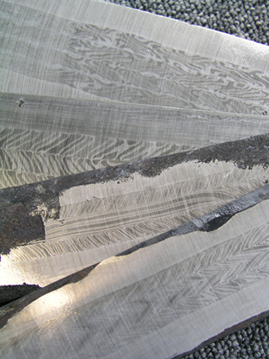

die letzten Tage wurden 6 Stück wurmbunte Schwertklingenrohlinge in verschiedenen Abmessungen geschmiedet.
Auf dem Bild sind Klingenausschnitte von 4 Rohlingen zu sehen.
Die umlaufend aufgesohlten Schneiden bestehen aus Raffinierstahl, Damaststahl oder aus C60 bis C70-Stahl.
Im Kern bestehen die Klingen aus 3 bis 8 torsierten Damaststäben, teils im Aufbau Furnierdamast oder teils ohne weichen Kern.
5 Klingen wurden auf Stärkenmaß vorgeschmiedet, sind also an der Schulter stärker als am Klingenort.
Die Stücke sind zu sehen beim Hammer-In.

Wegen der Anfragen, hier nun die gewünschten Abmessungen usw.:
Die Bänder bestehen aus 7 oder 14 Lagen.
Die Schwertrohlinge können ca. 50% ihres Rohgewichtes durch die Bearbeitung auf Maß, der Hohlkehlen und der Schneiden verlieren.
Bei machen Klingen fängt der Kern von der Spitze aus gesehen, erst einige Zentimeter weiter hinten an. Das ist optisch schöner, bietet zudem mehr Gestaltungsmöglichkeiten der Spitze und ist anspruchsvoller von der Umsetzung/Herstellung.
An 2 Klingen(Rohling 1 und 2) wurde die Spitze nicht spitz sondern rund geschmiedet(kann leicht spitz umgeschliffen werden!), damit daraus auch Richtschwerter gefertigt werden könnten.
Preise auf Anfrage.
Schwertrohling 1:
Gesamtlänge 1090mm
Klingenlänge 903mm
Breite an der Schulter 54mm
Breite 10cm vor dem Ort 46,3mm
Kern Furnierdamast: 4Torsionsbänder/Kern/4Torsionsbänder
Umlaufend aufgesohlte Schneidleiste C60-Stahl
Gewicht Rohling unbearbeitet 1,74kg.
Schwertrohling 2:
Gesamtlänge 1035mm
Klingenlänge 880mm
Breite an der Schulter 57mm
Breite 10cm vor dem Ort 45,5mm
Kern Furnierdamast: 3Torsionsbänder/3Torsionsbänder, das je mittlere Band ist im Abstand links torsiert/untorsiert/ rechts torsiert usw.
Umlaufend aufgesohlte Schneidleiste aus Damaststahl hochkant
Gewicht Rohling unbearbeitet 1,8kg.
Schwertrohling 3:
Gesamtlänge 1015mm
Klingenlänge 850mm
Breite an der Schulter 55mm
Breite 10cm vor dem Ort 42mm
Kern: 3 wechselseitig tordierte Bänder.
Umlaufend aufgesohlte Schneidleiste aus C70-Stahl
Gewicht Rohling unbbearbeitet 1,8kg.
Schwertrohling 4:
Gesamtlänge 1015mm
Klingenlänge 830mm
Breite an der Schulter 60,5mm
Breite 10cm vor dem Ort 46,5mm
Kern 4 wechselseitig tordierte Bänder.
Umlaufend aufgesohlte Schneidleiste aus C60-Stahl
Gewicht Rohling unbearbeitet 1,32kg.
Schwertrohling 5:
Gesamtlänge 948mm
Klingenlänge 800mm
Breite an der Schulter 43,5mm
Breite 10cm vor dem Ort 39,5mm
Kern 3 wechselseitig tordierte Bänder. Das mittlere Band wie bei Rohling 2.
Gewicht Rohling unbearbeitet 1,20kg.
Schwertrohling 6:
Gesamtlänge 868mm
Klingenlänge 658mm
Breite an der Schulter 49mm
Breite 10cm vor dem Ort 39mm
Gewicht Rohling unbearbeitet 0,94kg.
Andere Schwertklingenrohlinge aus "wildem Damast" mit vorgeschmiedeter Hohlkehle und Schneiden sind ebenfalls vorrätig.
