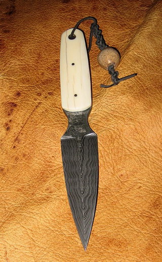

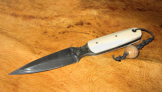

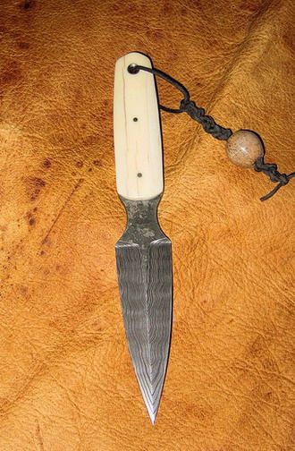

Schwesterchen aus ca 400 Lagen C100, Nickelstahl und 1.2842.
Gesamtlänge: 184mm
Klinge bis Einsatz:85mm
Griffschalen: Walrosselfenbein.
Oosikperle.
Schwesterchen ist schon vergeben, aber wer möchte kann ein ähnliches bestellen.
Preise ab 790 Euro mit Wüsteneisenholz; diese kam auf 890 Euro mit noch zu bauender Scheide.
Grüsse Uli

Habe ich vergessen zu sagen, die Klinge ist flachgeschmiedet und nur der Klingeneisatz geschliffen.
Bedeutet da wo der Stempel ist ist es etwas schmiederauh und nicht geschliffen, kommt auf den Bildern nicht ganz so schön raus.

Wirklich edles Teil. :super: Ich bewundere echt Deine Kunst in Punkto saubere Verarbeitung.
Wie machst Du das, wenn Du so wie hier einen Flacherl hast, das die Griffschalen eben anliegen? Ich habe verucht, so plan zu schmieden, hat aber nicht geklappt. Man sieht zwischen Fiber und Stahl den Kleber unterschiedlich stark, schaut nicht so toll aus.
Also packe ich die Flacherlmesser wieder auf die Flachschleifmaschine. :rolleyes:
Wie machen das die Leute, die keine haben?
Halo Günther,
ich habe zwar eine kleine Flächenschleifmaschine, aber bei Schwesterchen ist mir das Schmieden so gut von der Hand gegangen das ich es so probiert habe.
Recht flache Gesenke bei meinem Beche`Lufthammer haben mir dabei geholfen.
Griffschalen flachschleifen und immer wieder anpassen und schauen, dann geht das auch.
Mein Amboss ist zu krum dafür.
Grüsse Uli
