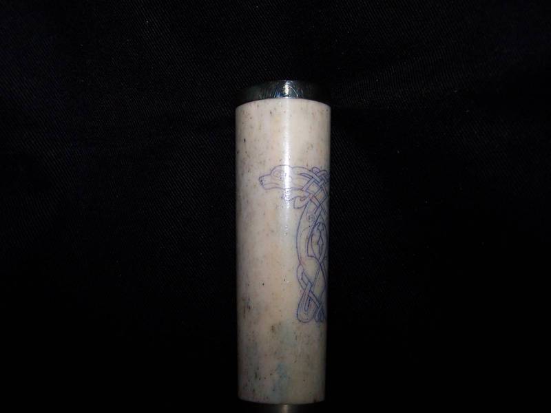

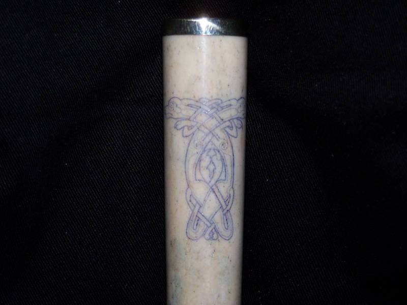

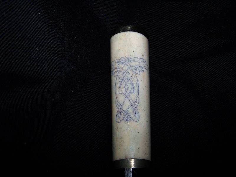

Hier mal einige Bilder von einer Auftragsarbeit.
Das Messer ist schon ein alter Bekannter, nur die Stichelei im Griff wurde nachträglich von mir gestochen.
Das Scrimshaw ist in reiner Punktiertechnik gefertigt und mit Ölfarbe eingefärbt. Die Farbe wurde so angemischt, dass sie den Farben der Zeit des Motives angepasst ist.
Antiker stabilisierter Osik als Griffmaterial hat es in sich, da er trotz Stabilisierung sehr porös ist und zum bröckeln neigt. Leider zieht er auch leicht die Farbe in die untere Schichten. Aber nach einigen Experimenten und mehrfach verschobenen Abgabetermin, ist das Ergebnis recht akzeptabel.
Die Bilder sind in gewohnt schlechter Qualität, da selbst geschossen!
Viele Grüsse
Steffen
Sehr schön geworden.
Ich kann mich mit vielen Sc.-motiven nicht recht anfreunden, aber ein gutes Keltenmuster hat was.
Ralf.
Schön gemacht!
Aber was ist daran keltisch?
Erscheint eher wie Tierstil aus dem Frühmi.
mfG. hartzahn

Guten Morgen!
Freud mich, dass Euch meine kleine Stichelei gefällt. Radhulbh hat recht, es ist ein traditionelles Motiv aus dem Book of Kells. Es stammt aus der letzten Kanontafel in den Lindisfarne Gospels.
Hier noch ein Foto für Dizzy. Habe aber nur eines vor dem scrimmen.
Viele Grüsse
Steffen

@ Radulph
Also, ich erkenne auf den Bildern zwei symetrische stilisierte Tiere (Hunde?) mit klar abgegrenzten Köpfen und Rümpfen und auf gleichmäßiger Flechtbandbasis arrangierten Gliedmaßen. Wenn ich mir jetzt die verschiedenen Stile (wie vorgeschlagen) anschaue, würde ich das Ganze als germanischen Tierstil II einordnen. Wenn auch die Tierköpfe mglw. etwas zu naturgetreu dargestellt wären. Zeitliche Einordnung des Tierstil II etwa ab Mitte 6.Jhd.
Die genannten Manuskripte und Evangeliare, sei es das Book of Durrow (1. Viertel 7.Jhd.), Book of Kells (vermutl. schottisch, Insel Iona, 7.Jhd. gefunden im Kloster Kells, Grafschaft Meath), Book of Lindisfarne (vor 700), der sog. Lindauer Buchdeckel (Ende 8.Jhd.)oder auch das Burkhard-Evangeliar, tragen Verzierungen, die diesen Stil übernehmen. Hier sind die älteren heidnischen Tierornamente ihrer Symbolik entfremdet und zu reinen Dekorationsmustern geworden. Häufig nur fadenförmige Tierchen. Und auch nicht nur symetrisch auf germanischer Flechtbandbasis. Zieht sich bis in die Karolingerzeit. Siehe auch Tassilokelch.
Die angeführten Hinterlassenschaften sind zwar teilweise von insularer Prägung, da irische und angelsächsische Mönche durch ganz Europa wanderten, keltisch aber sind diese nach meiner bescheidenen Meinung nicht. Die Kelten waren da lange untergegangen.
Den Tattoquark lassen wir mal weg, da bin ich ganz Deiner Meinung.
Die Begrifflichkeit keltisch wäre zunächst zu klären, denn nicht alles was aus Irland kommt hat etwas mit Kelten zu tun. Im Land Sachsen wohnen ja auch keine Sachsen.
Mit freundlichen Grüßen. hartzahn
Hallo!
Dietmar:
Ja, gerade bei Lederarbeiten finden diese Motive ihre Liebhaber. Bei Bedarf kann ich Dir einige Ablichtungen als Vorlage machen.
hartzahn:
Ja, es sind Hunde. Danke für Deine Ausführungen. Bin jetzt neugierig geworden und werde in der nächsten Zeit etwas recherchieren.
Gruss
Steffen
