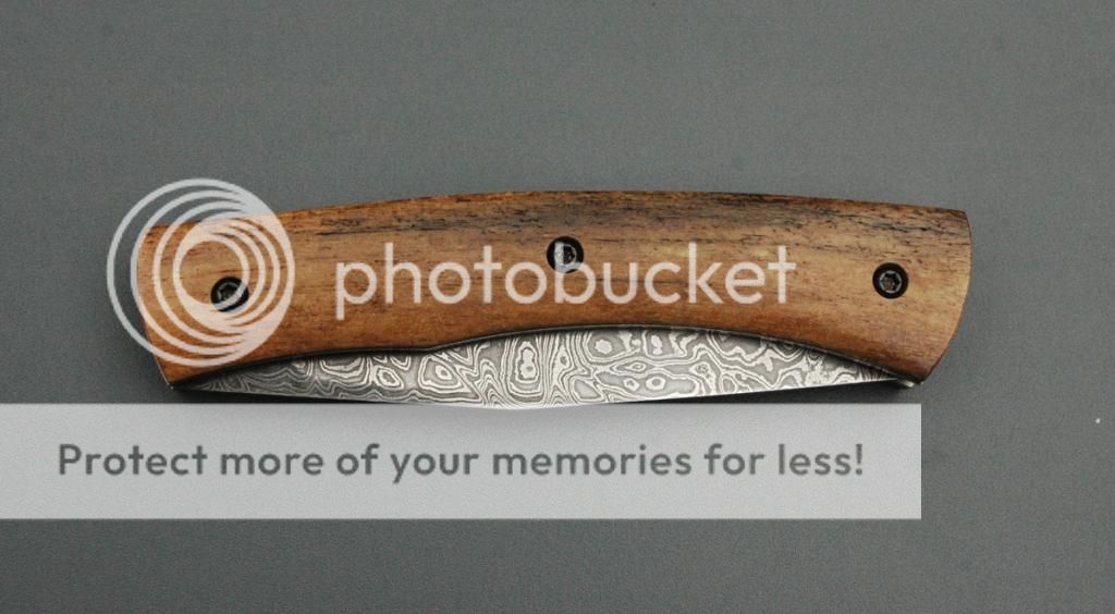

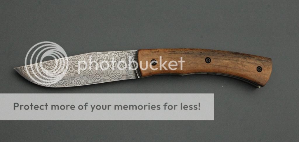

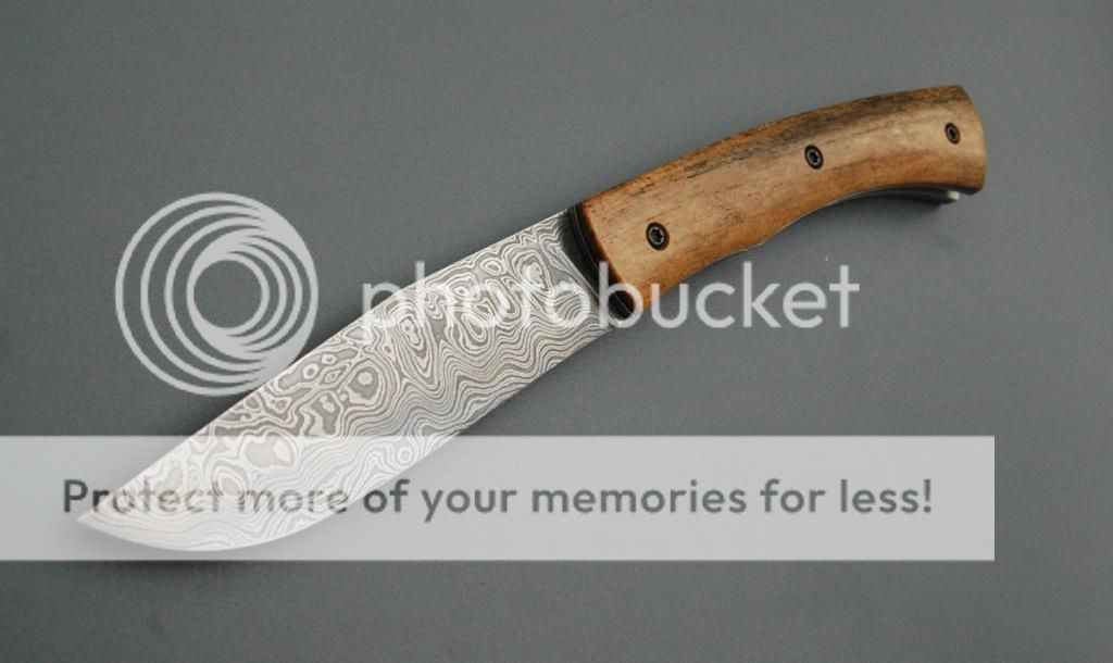

Hallo Forum,
auch für nicht "Messerforum-Plus-Member" hier ein grosser Folder aus meiner Werkstatt.
Klinge ca. 200 Lagen 1.2242 und 75Ni8, 111x3,4mm
Griffschalen Stellersche Seekuh 135mm lang
Platinen Ti6Al4V glasperlgestrahlt
Schrauben und Achsen Edelstahl rostfrei
Detent 1,6mm Keramik

Uuii der ist aber mal richtig schön!!Verdammt hab mir grad was sündhaft teures bestellt-messerkasse leer....aber wie gesagt- ein toller Folder!!!:super:
...nicht schlecht Matthias.
Geht die Achsverschraubung durch die Beschalung oder ist sie unter der Schale versteckt?
Hallo Mathias,
der Folder gefällt mir - ist gelungen - sehr schöne griffschalen.
Eine Ansicht des Frames wäre das was mir noch fehlt.

Die Achsverschraubung liegt unter den Schalen.

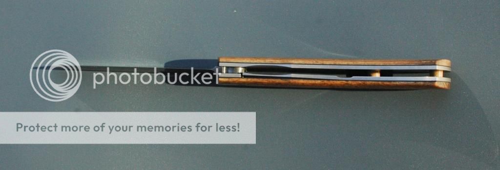

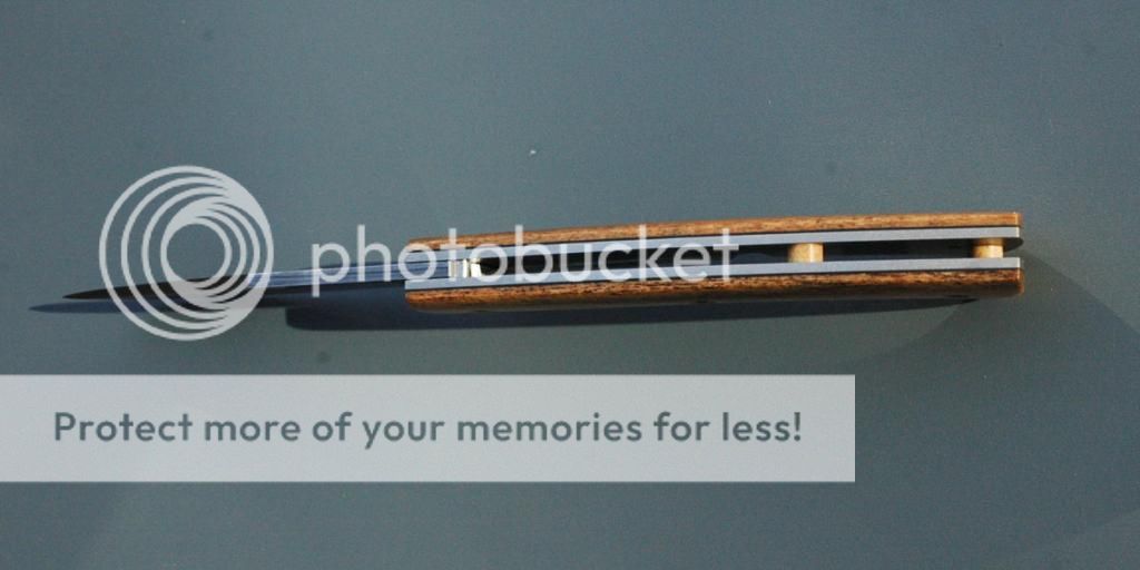

Drauf- und Drunter-Sicht :confused: habe ich, allerdings mit anderer Beleuchtung - kann da bei Bedarf auch gerne nochmal knipsen.

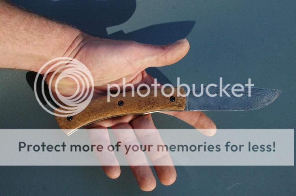

Und zur Einordnung der Größe noch eins in Schmiedehand.
Gelungener Folder mit einer edel schlanken Linie aber trotzdem noch viel Spannung dahinter. Gerade der Klingenrücken entzückt.
Dein Wievielter ist das eigentlich mittlerweile?

Schön das du wieder zum Messermachen kommst und dann gleich ein so feiner, elegeganter Folder!
Die dezenten Spaßer aus Mammutelfenbein sind das i-Tüpfelchen.

Hast du unter dem Borkentier noch eine anderweitige Schicht verbaut, LSCF gar? :hehe: Sieht in der Draufdruntersicht nach einer dunklen Zwischenlage aus.
