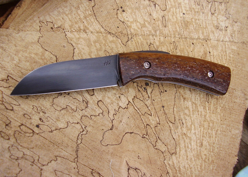

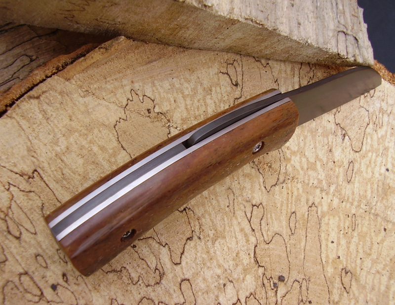

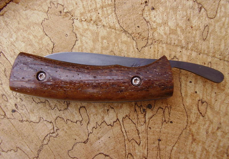

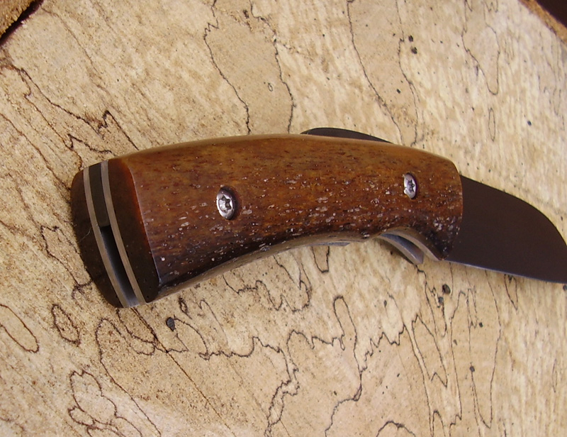

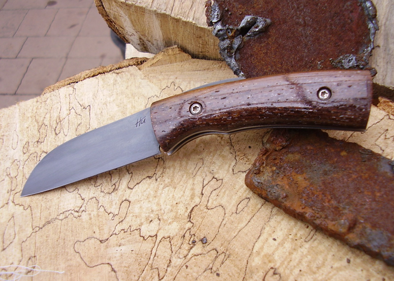

Hi Leute,
ein friction Folder als Gebrauchsmesser (EDC), mal kein Damast und Schnickschnack :steirer:.
Die Klingenform musste mal sein, hatte mal eine ähnliche in Gembloux gesehen und sie ist mir seit dem nicht mehr aus dem Kopf gegangen :irre:
Klingenstahl ist 1.2842 brüniert nach dem härten am Schleifstein auf Null geschliffen. Griffschalen stabilisierte Seekuh
Gesamtlänge: 17cm
Klingenlänge: 8cm
Geschlossen: 9,7cm
Klingenhöhe: 2,2cm
Dicke: 3mm auf 0mm
Ist mal was anderes von mir, mußte aber mal nach der ganzen Schmiederei mal sein.

Das ist ja mal ein ganz neuer Stil von Dir, Uwe!
Gefällt mir ausnehmend gut. Die Klingenform ist irgendwie archaisch und paßt wunderbar zum Griffmaterial. Es ist ein schlichtes aber sehr wertiges Messer, das seinem Besitzer sicherlich viel Freude machen wird.
Gibt es noch ein Lederhöschen??:hehe:

Auch ich finde das Messer sehr hübsch und toll gearbeitet.:super:
Aber nimms nicht krumm, der nach unten gewölbte Griff und die gerade Klinge, ist das nicht ein wenig unfunktional? Ich könnte mir vorstellen ,daß z.B. eine Wurstscheibe abzuschneiden damit nicht so toll geht, es sei denn man schneidet nur mit der vorderen Spitze. (was natürlich auch geht)
Ansonsten aber wie alles was ich bisher von dir sah echt klasse gemacht!

Klasse, Uwe! :super:
Auch wenn die Klingenform "normalerweise" nicht meine 1. Wahl wäre, hier passt`s wie A... auf Eimer! :D

das mit der Klinge wird sich zeigen, zum schneiden als Vespermesser gibt es bestimmt geeignetere Formen. Du kennst das aber bestimmt, manche Sachen hat man im Kopf und die muß man dann einfach ausprobieren.
