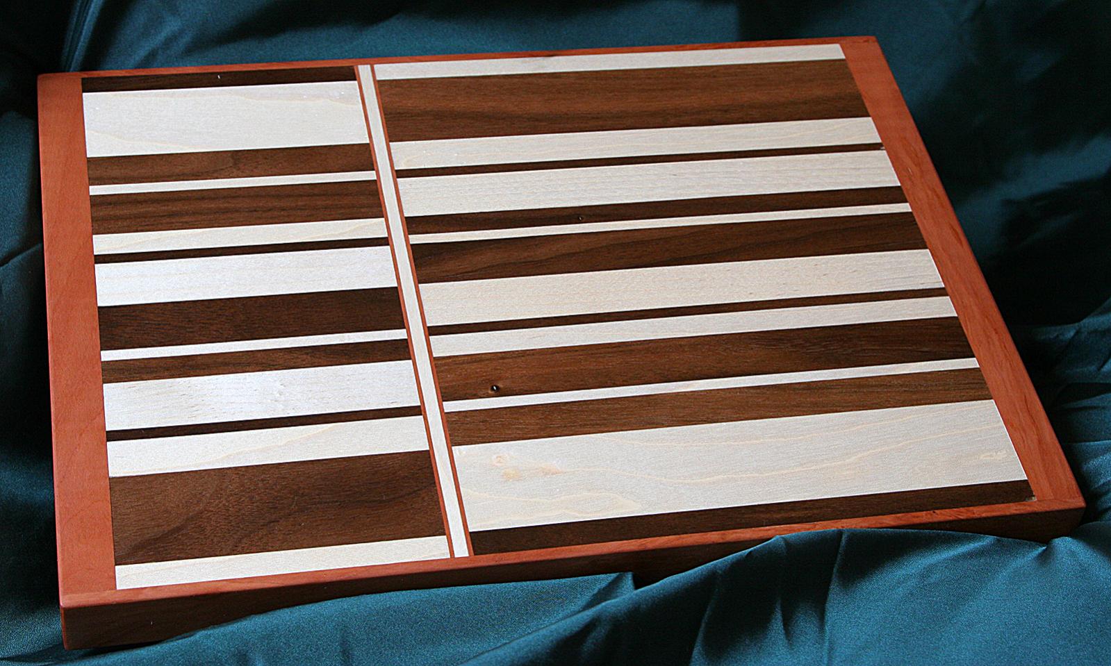

Diese ist auf Nuß, Ahorn und Birne gedämpft. Zwar kein Stirnholz aber etwas aufwändiger gemacht. Ich verwende das Brett aber nur zum Anrichten, schaffe es einfach nicht darauf zu schneiden.

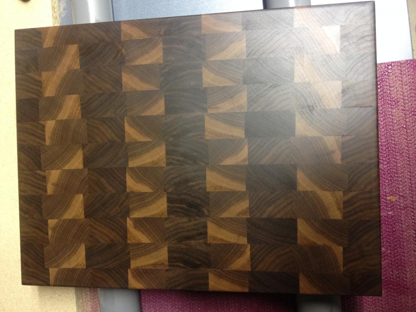

Dann hab ich eines rein aus Nußholz gemacht und als Stirnholzbrett ausgeführt (hat meine Schwester bekommen)

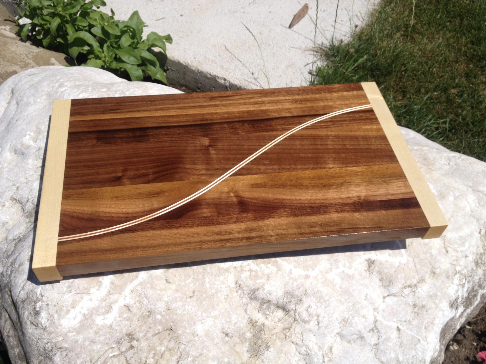

Diese Brett war für einen GSV-Kollege für besondere Verdienste. Nußholz mit Ziereinlage aus Ahorn und Birne gedämpft. Die Nußleisten hab ich dabei (wie bei allen Brettern) beim Opa meiner Frau gehobelt und dann selber zugeschnitten und verleimt, verarbeitet.
