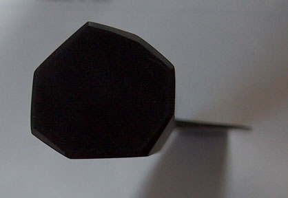

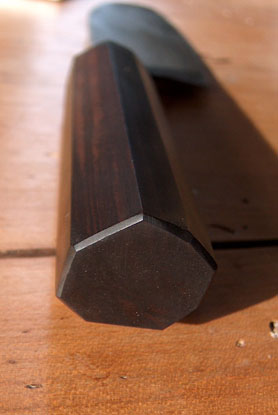

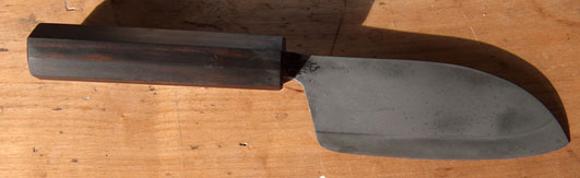

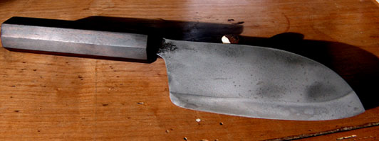

selbstgemachtes küchenmesser
hano
1.324

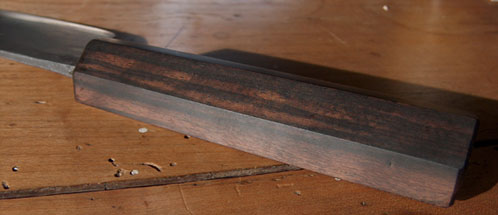

hallo
ich möchte euch noch ein paar bilder von meinem neuen küchenmesser zeigen.den schneidetest an einer tomate hat es gegen mein kai sun auf jedenfall gewonnen.
die klinge ist aus kugellager und 14cm lang.
der griff ist aus ebenholz und 12 cm lang.vom querschnitt her ist der griff änlich des kai sun nachempfunden nur halt eckig.liegt super in der hand.
eure meinung und anregungen würden mich freuen.
viele grüsse
thomas

Mir fehlt bei den eckigen Griffen die Phantasie, mir vorstellen zu können, daß das passt.
Ansonsten wunderschön, und außerdem schneiden selbstgemachte Messer immer besser als gekaufte. :D
Zumindest bei mir.
Ich muß das mit den eckigen Griffen auch mal probieren, das lässt mir keine Ruhe.
Stefan

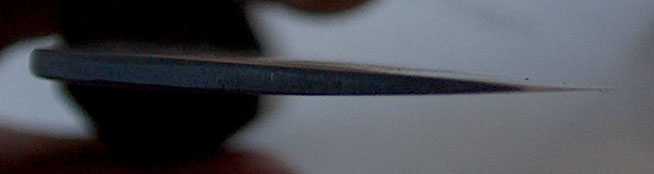

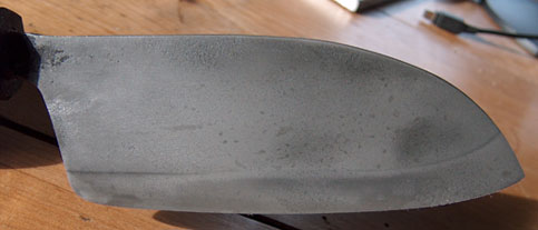

Hallo Thomas,
ein schönes Kochmesser hast du da gebaut, die Klingenform sieht interessant aus, wie Hoch ist sie? die Klinge schaut aus als hättest du sie Differentiell gehärtet oder hast du ein 3-Lagenpaket geschmiedet gehabt?
Schöne Grüße und viel spaß beim Kochen, David
Hallo Thomas,
das Messer sieht aus, als ob es etwas taugt. Ich persönlich finde eckige Griffe schöner als die normalen D-förmigen, hast Du den Griff PI mal Daumen gehobelt?.
Da Du nach Anregungen fragst:
Mir persönlich wäre das Messer für die Breite zu kurz
Die hintere Ecke der Klinge finde ich nützlich zum Knoblauchkeim entfernen, hebeln, anritzen etc. und würde ihn dran lassen.
Hast Du vor, noch mehr Küchenmesser zu machen?
Gruß Peter
Griff-Ergonomie
diesel schrieb:
Mir fehlt bei den eckigen Griffen die Phantasie, mir vorzustellen, dass das passt.......Ich muß das mit den eckigen Griffen auch mal probieren, das lässt mir keine Ruhe......
Nimm' doch mal ein Stück (etwa vom Volumen eines dicken Messergriffs) weichen Lehm oder Töpferton in die Hand und halte ihn etwa wie ein Messer. Wenn Du Dir dann den Klumpen ansiehst, wirsdt Du feststellen, dass Deine Hand innen eckig ist - o Wunder!
Ergonomie bedeutet manchmal, sich von gewohten Designs zu lösen, nüchtern zu beobachten und gegebenenfalls neue Wege zu beschreiten....

hallo
erst mal freut es mich das euch meinmesser gefällt ich werde es aber leider heute abend seinem neuen besitzer bringen :( (ich brauch dringend ne grössere messerschublade)
der seniorchef unserer firma ist ein begeisterter hobbykoch hat aber nur schlechte messer zu hause.(er wird überascht sein was scharf heist :haemisch: )
eukalypt:
die klinge ist4.5 cm hoch und ist differentiell gehärtet.
peterek:
ich habe den querschnitt fom kai-sun griff (liegt mir sehr gut inder hand)auf ein papier gebracht und dann auf eckig abgeändert.dann beitseitig aufs holz übertragen und gefeilt (ich hab keinen hobel).meinst du mit hintere ecke dranlassen den übergang vom griff zur schneide steilergestalten?ja natürlich möcht ich noch mehr kochmesser machen und jagt,hau,bowimesser und schwerter auch :D
Hallo Thomas,
etwa so sie auf dem Bild
Gruß Peter
schöne gemacht, und ebenso originell wie tauglich. Hat wirklich Charme. Ich bin natürlich parteiisch und mag diesen Stil.
Und dass die Stahlwahl natürlich mein uneingeschränktes Lob verdient, ist ja auch klar.
Und wenn auch noch die Wärmebehandlung bei diesem Stahl mit der notwendigen Sorgfalt durchgeführt wurde, gehört dieses Messer auch noch technologisch zu den Spitzenerzeugnissen seiner Art.

@sanjuro:
Das ist nicht so, wenn man recht große Hände hat (so wie ich) umfasst man den Griff nicht mit der ganzen Hand.
Wer sich näher mit der Problematik befasst, wird feststellen, daß eine Rechteckform mit abgerundeten Kanten für große Hände das optimale ist.
Und das ist kein Wunder, sondern Tatsache.
Übersehen habe ich aber am Anfang die Assymetrie des Griffes.
Ist das individuell an die Hand des Koches angepasst?
Stefan

sehr sehr gelungen, das Teilchen!!
Insbesondere finde ich es schön, mal einen Griff ohne Zwinge zu finden. Ich hab das vor einigen Jahren bei Jean Jose Tritz gesehen (im Feinschmecker Magazin) und fand das ziemlich außergewöhnlich. Die Klinge ist mir zu kurz, aber das soll keine Kritik sein. Sehr schön gemacht, dickes Lob!
Wie hast Du die Klinge einmontiert? Ist sie geklebt oder gesteckt (glühend hineingetrieben meine ich natürlich)? Geht der Griff konisch nach vorn hin zu oder nicht?
mart
hallo mart
freut mich das dir's gefällt.die kinge ist in den griff genau eingepasst ich hab sie nur mit viel aufwand(ca 15 schläge mit einem andern stück holz)wieder aus dem griff gekriegt.ich habe sie dann aber zusätzlich verklebt das sicher kein wasser und sonstiges in den griff eindringen kann.der griff läuft gegen vorne hin leicht konisch zusammen.
