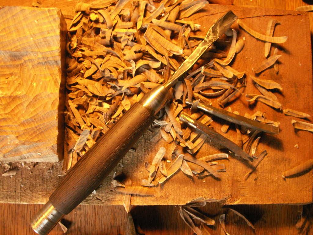

Hallo!
Ich habe einen schönen Klotz Nuss-Maserholz, den ich bescheiden wollte, aber ich hatte kein Schnitzwerkzeug, deshalb hab ich mir welches gemacht. Ich hab mich wirklich beeilt, habe auch nur 3 Stunden oder so gearbeitet, und es sollte wirklich nicht toll aussehen, und das tut es auch nicht, aber es funktioniert klasse.
Da:
Mich würde mal interessieren, was ihr dazu sagt, vor allem, ob ihr vielleicht auch ein paar solche Sachen habt, also so reine User, wo nur der Nutzen alleine zählt.
Achja, Edit: Schneiden aus 1.3505, Wengegriff mit durchgegender M10 Schraube und c-45 Abschlusskappen, damit man zur not auch Hämmern kann. Braucht man aber nich, die Späne fliegen ganz wie von alleine ab.

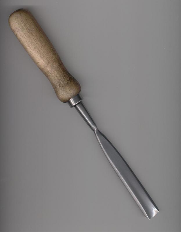

Naja ich hab da schon etwas mehr Zeit investiert. Es war allerdings auch für einen Bekannten.
