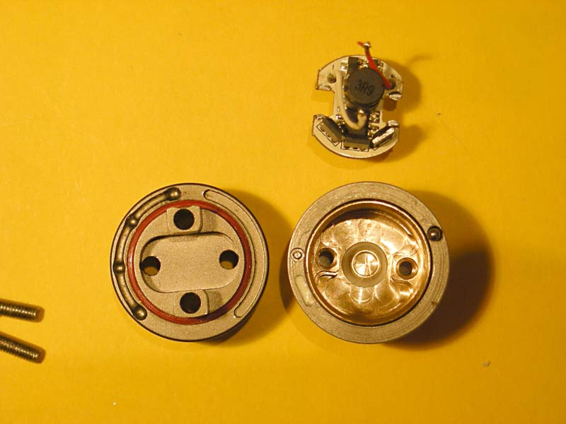

@ Micha:
Du hast einen Riesendusel, daß ich damals des fotografierens wohl noch nicht so überdrüssig wie heute war.
Ein Foto von der Ring-Führung habe ich leider keins.
Hier sind aber mal die Kontaktflächen zum Kopf:

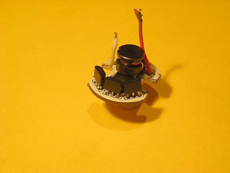

Und weil wir dabei sind, noch ein Detail vom Treiber mit seinen (damals) 3 Hall-Sensoren:
