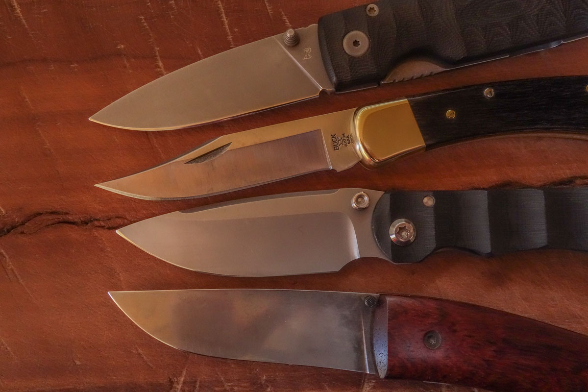

iss ja eigentlich nix Neues - so’n Buck 110 Folding Hunter. Dieser schon. Für uns sowieso. Nie sonderlich interessiert an den Messern von Buck - schon gar nicht informiert - waren wir vor rund zwei Jahren beim örtlichen Raiffeisen-Markt über ein 110 Paperstone „gestolpert“. Waren dann kürzlich an ein 112 Ranger Drop Point geraten. Und waren damit gut zufrieden.

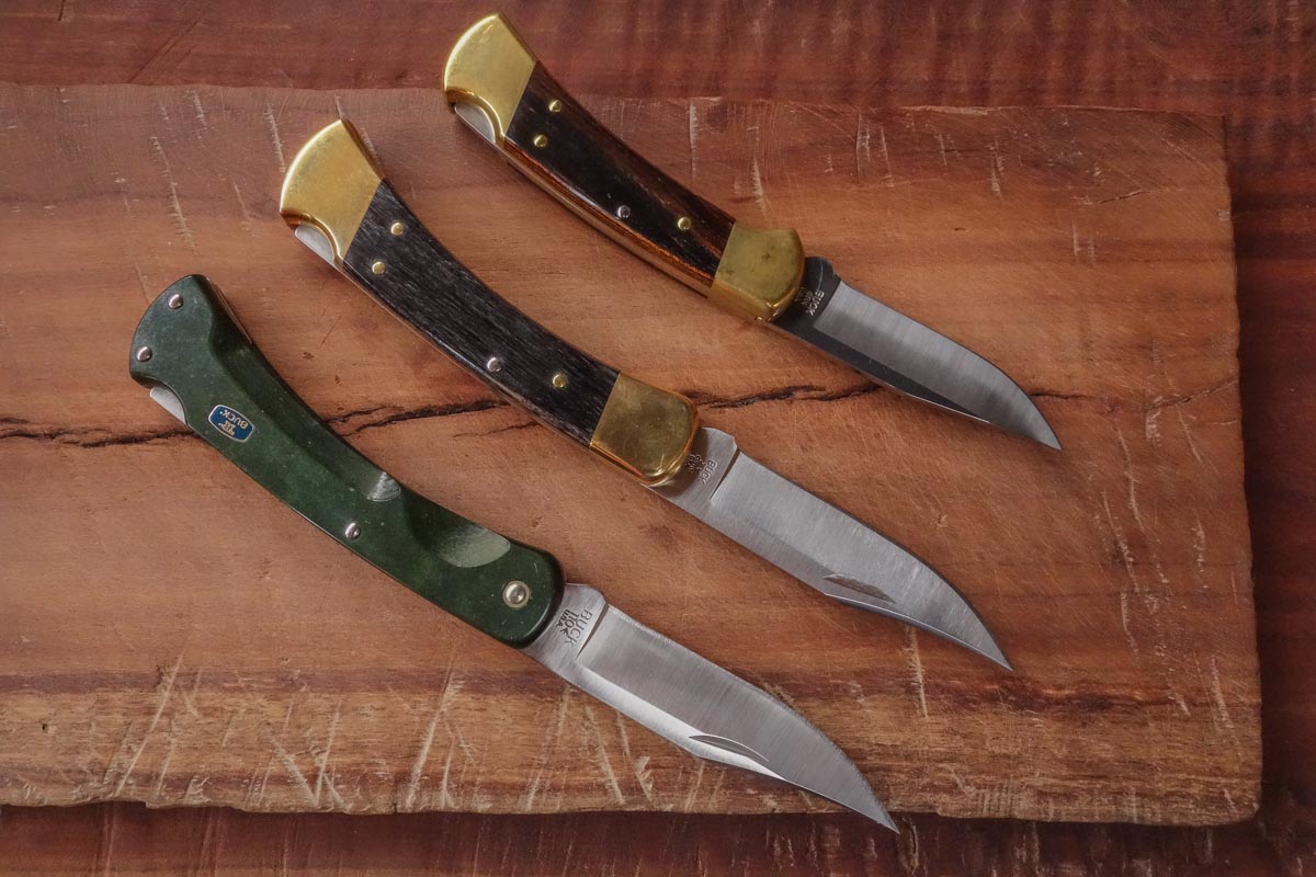

Bei jener Gelegenheit machte uns Haebbie darauf aufmerksam, daß in Kürze ein Special Run des 110 mit Carbonstahl-Klinge zu erwarten sei. Da haben wir als Liebhaber der Rostfähigen überhaupt nicht überlegt. Sondern reservieren lassen - Clip Point hin oder her. Am 24.12.2015 war es da
Buck hat jeweils 100 Exemplare vom 110 und vom 119 mit einer Klinge aus Federstahl 5160 produziert. Factory exclusive für den Retailer Copper and Clad (First production run). Es hat solche Aktionen schon des öfteren gegeben.
Warum hat man sich für eine Klinge aus 5160 entschieden? Vermutlich, weil man damit bereits Erfahrung hat. Es gibt große Fixed von Buck mit diesem Stahl. Zudem ist der preiswert. Und möglicherweise wollten Copper and Clad das so. Wie dem auch sei - es gibt umfangreiche Diskussionen im Netz zu diesem Thema. Ob nicht 52100 besser geeignet gewesen wäre für das relativ kleine 110 oder noch ein anderer Carbonstahl. Hier in den bladeforums z.B. …

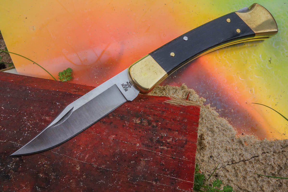

Unser Buck 110 Bos 5160

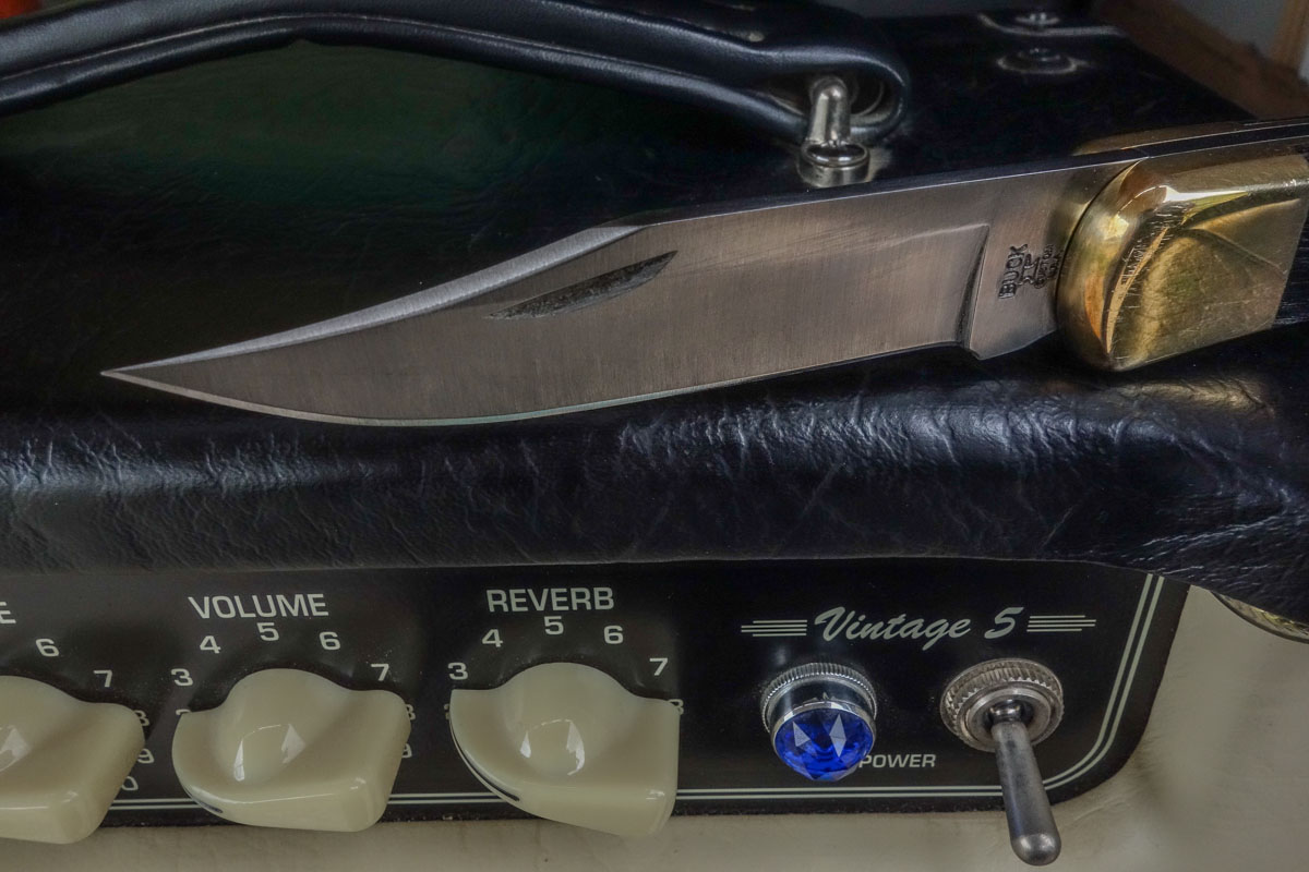

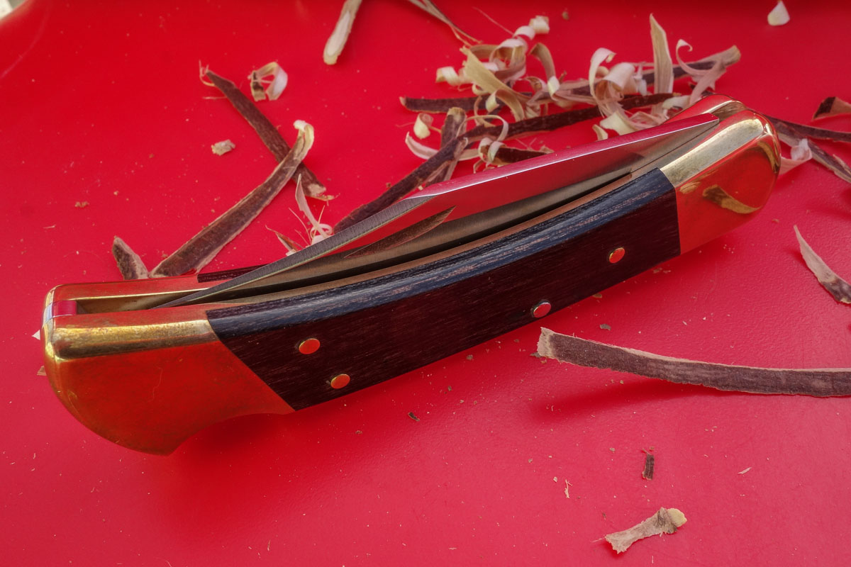

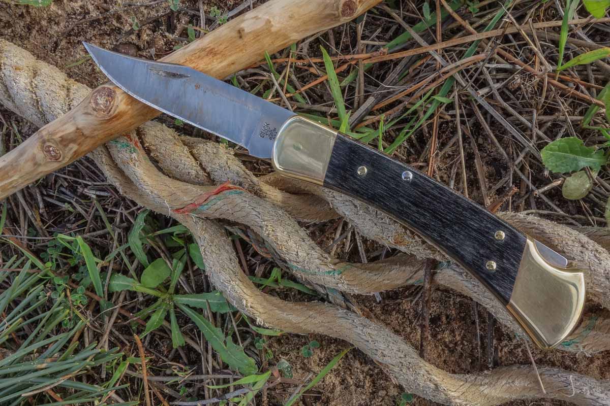

Wir haben das 110 nicht geschont. Wenn schon tough, dann bitteschön!! Was wir dabei festgestellt haben, hat nicht enttäuscht. Diverse Stunden haben wir uns an diversen Hölzern abgearbeitet, kleine Äste und verhärtetes Harz abgeschlagen. An mehreren Tagen. Da rührt sich nix.
Wir haben abends die Klinge profilaktisch kurz auf Micro Mesh 12.000 abgezogen. Regelmäßig. Und nach ein paar Tagen mal sehr smooth über den Sinter laufen lassen. Nichts sonst. Sie läuft nach wie vor seidenweich über den Daumennagel und schiebt locker Kurven durchs Papier. Und rasiert immer noch. Die feine Schärfe, die die Klinge zügig annimmt, ist ganz nach unserem Geschmack. Tougher Carbonstahl und Bos-Wärmebehandlung führen offensichtlich zu einem befriedigenden Ergebnis …

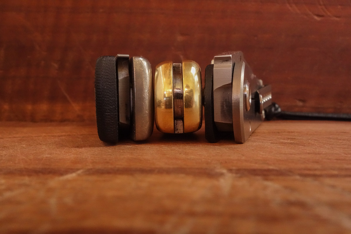

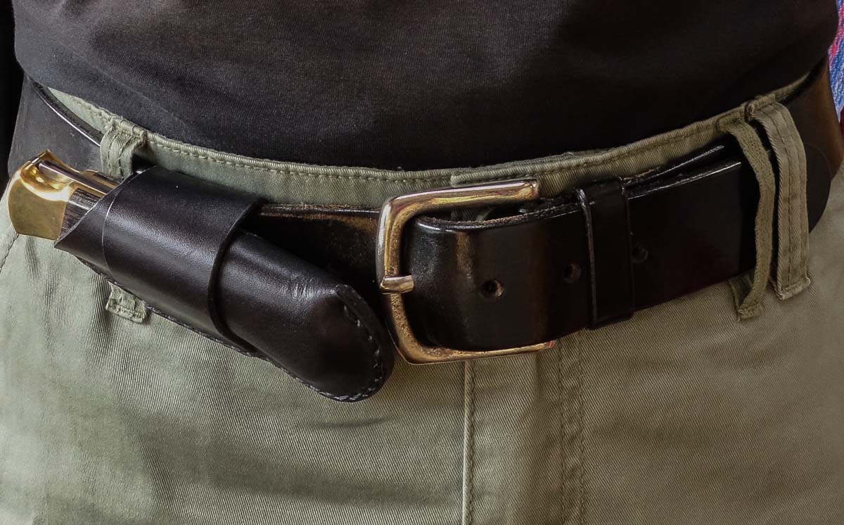

Im Karton fanden wir neben dem Messerchen - das immerhin 212 Gramm auf die Waage bringt - das übliche (schwarze) Lederholster mit Lasche und Druckknopf. Beim 212 Ranger hatten wir bereits das Vergnügen und unsere Widerstände gegen Gürtelholster abgelegt. Es eine Weile getragen. Bis excalibur uns - wieder mal - auf die deutlich dezenteren Lederbehältnisse von chamenos hingewiesen hat.

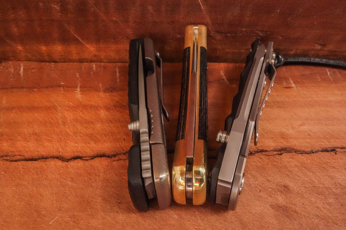

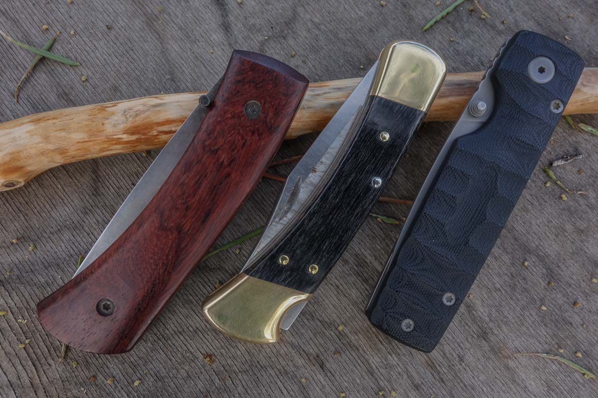

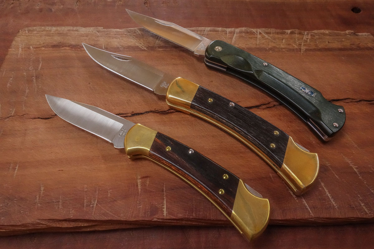

Wir haben doppelt zugeschlagen und sowohl ein Bifur als auch ein Bofur erworben. Dort das 112 und gelegentlich Attilas Klapper getragen. Während das Bifur (geschmeidiges braunes Fettleder) mit Druckknopf verschließbar ist und komplett quer am Gürtel getragen wird, sitzt das Bofur (schwarzes Blankleder) leicht schräg am Gürtel und ist ein Stecketui. So eine Art Schnell-Zieh-Holster. Beide haben was. Vor allem tragen sie sich äußerst bequem …
Nach diversen abwechselnden Trageversuchen empfinden wir das Bifur mittlerweile als das Bequemere. Das 110 paßt genau rein. Das weiche Fettleder schont dazu die Messingbacken, die im Bofur mit seinem etwas rauheren Blankleder bereits gut sichtbare Spuren abbekommen hatten. Aber Micro Mesh ….

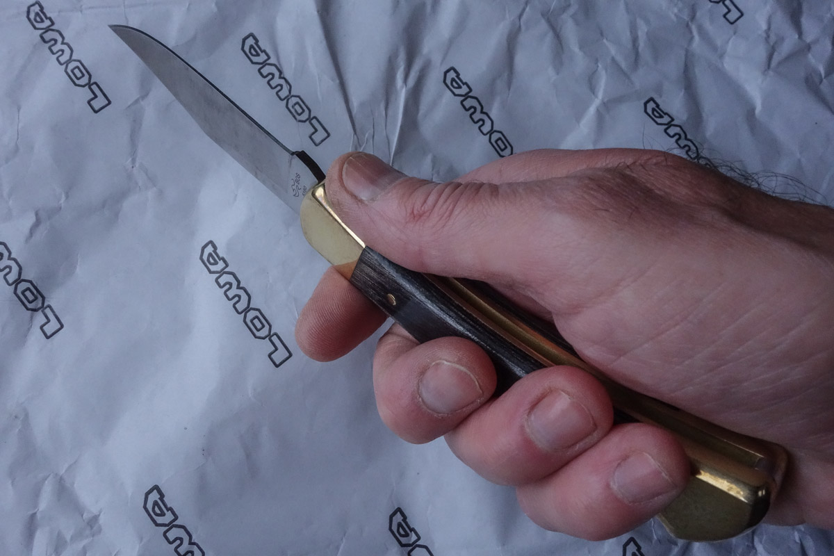

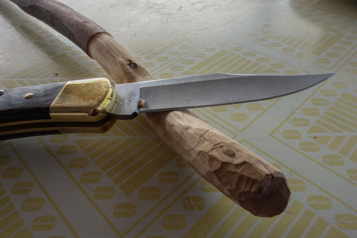

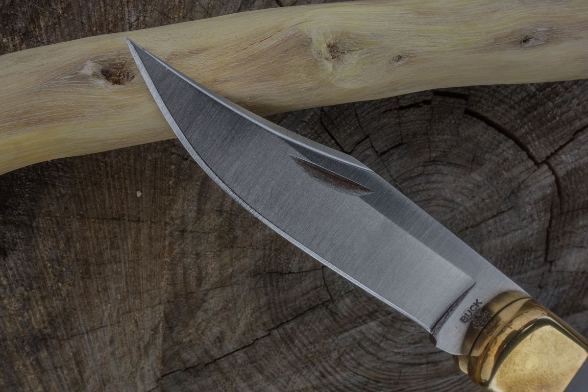

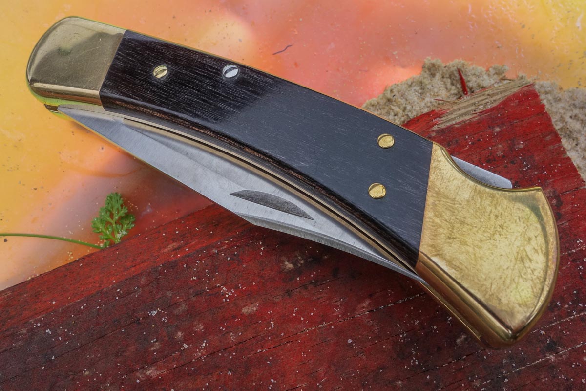

Neben der Holzbearbeitung haben wir auch mal Äpfel geschält und aufgeschnitten. Damit etwas Patina aufkommt. Und um zu sehen, wie es mit der Alltagstauglichkeit generell so aussieht. Sieht gut aus! Auch mit der Clip-Point-Klinge haben wir uns mittlerweile angefreundet. Ist sie doch bei manch „feinem“ Schnitt sehr von Vorteil.
Wohingegen der derbe Nagelhieb ein Sammelbecken für jedweden Mist darstellt. Nach dem Abschälen eines feuchten Fichtenknüppels saß der Hieb randvoll mit klebrigem Zeugs. Da ist dann Nachsorge angeraten. Denn das rauh belassene Innere rostet ad hoc. Überhaupt hat der schwergewichtige Carbon-Klapp-Jäger seinen Tribünen-Charakter mittlerweile verloren. So soll es sein!!

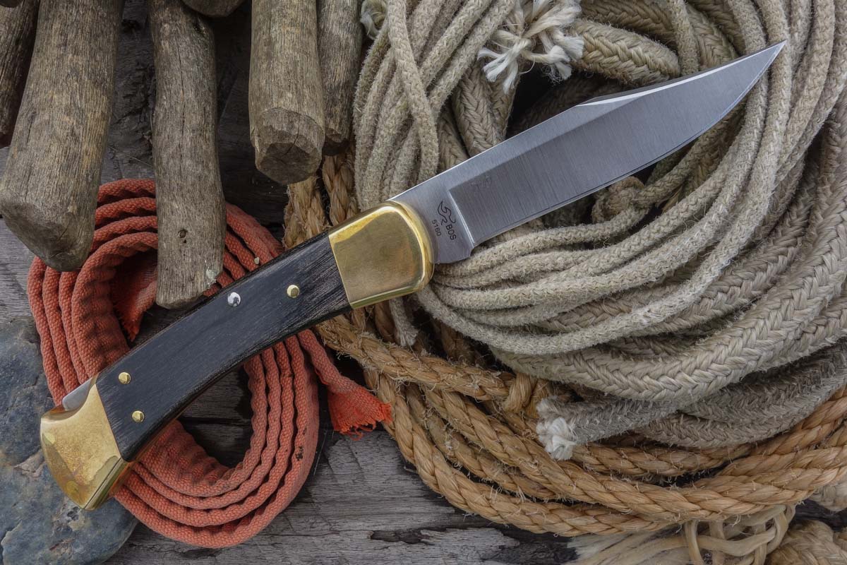

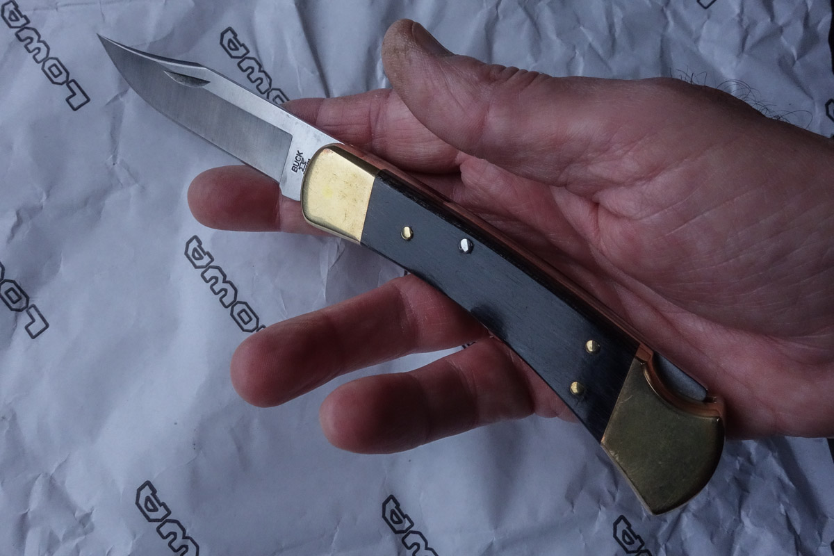

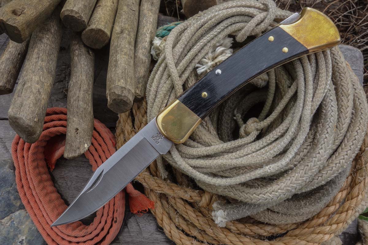

Unser Modell hat einen Griff aus Charcoal Dymondwood, der uns sehr gefällt. Drei Messing-Pins je Seite, der Federhalter aus Edelstahl. Alles schön rund und poliert, liegt der Hunter gut in der Hand und auch das Gewicht empfinden wir nicht als Nachteil. Man hat was in der Hand. Auch längeres Arbeiten geht in Ordnung. Man gewöhnt sich an allem, wie es so schön heißt …
Buck Knives 110 Charcoal Dymondwood Folding Hunter in BOS 5160 High Carbon Steel - Factory Exclusive (First Production Run)
5160: C: 0,56-0,64 Cr: 0,7-0,98 Mn: 0,75-1,0 Si: 0,15-0,30
Gesamtlänge: 217 mm
Länge geschlossen: 124 mm
Klingenlänge: 93 mm (davon scharf 85 mm)
Klingenstärke: 2,95 mm
Clip Point mit Nagelhau
Klingenmaterial: 5160 Federstahl (rostfähig), Wärmebehandlung nach Paul Bos, 57-58 HRC, Hohlschliff, Ricasso,
