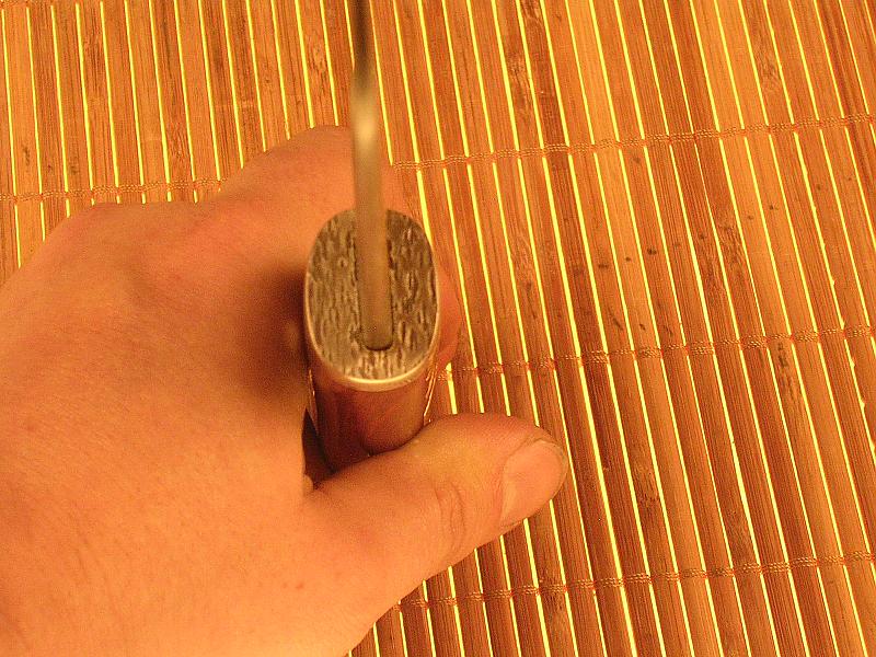

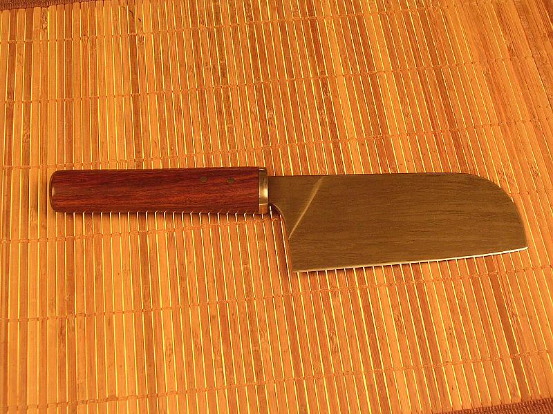

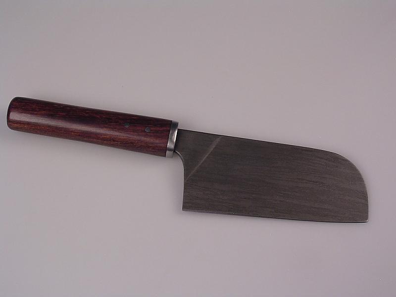

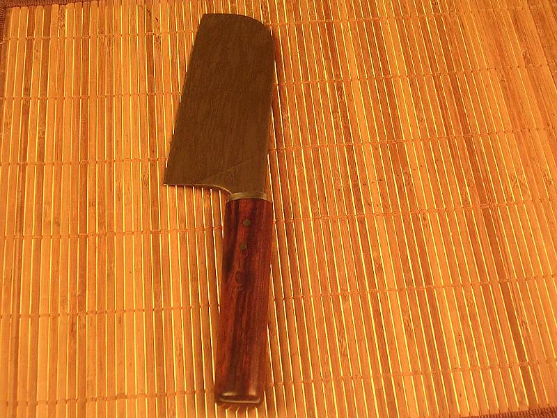

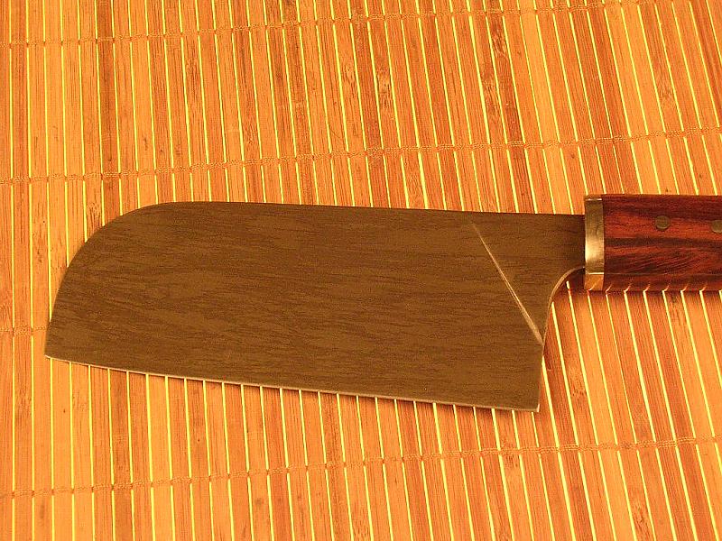

nach langer Zeit mal wieder etwas von mir und ich hoffe Euch gefällt es.
Die Klinge besteht aus auf 63HRc gehärtetem 1.2519 und ist mit Senf geätzt.
Der Griff besteht aus Wüsteneisenholz und die Griffplatte und die Pins bestehen aus Edelstahl.
Das Messer wiegt 234g
Die Gesamtlänge des Messers beträgt 275mm und die Klinge hat eine Länge von 137mm und ist in ihrer Mitte 59mm breit.
Zur Geometrie der Klinge :
Dicke direkt oberhalb des Griffes : 4,4mm.
Dicke in der Mitte des Klingenrückens : 3,1mm.
Klingenrücken 1cm unterhalb der Spitze und 3cm hinter der Schneidkante : 1,8mm.
In der Mitte der Klinge 1cm hinter der Schneidkante : 1,0mm.
In der Mitte der Klinge direkt hinter dem balligen Anschliff hat die Klinge 0,15mm.

Insgesamt gefällt mir das Messer von der Erscheinung. Dadurch dass es so hoch ist wird es wohl auch unten dünn genug werden.
Aber eine Frage noch: Wie kommst du zu dieser Form?
Ist das nur um diese Härte zu verwirklichen?

Die Ätzung finde ich klasse. Wie hast du den Senf aufgetragen? Nicht gleichmäßig oder? Wäre klasse wenn du mir beschreiben könntest wie das Muster zu erzeugen ist.

@m!chA : nicht allein wegen der hohen Härte die Form folgt der Funktion. Ich finde es bei Küchenmesser sehr Praktisch und auch sicherer wenn man die Klinge beim Schneiden an den Knöcheln der zweiten, das Schnittgut haltenden, Hand anlegen kann.
Na ja und ehrlich gesagt finde ich die Form auch recht hübsch.
@MrSmith : Du hast recht der Senf ist nicht gleichmäßig aufgetragen sondern mit einem Holzstäbchen. Bei dem Erzeugen der Muster hilft nur probieren, probieren ...

Ich habe wieder mit langsam laufendem und nassem Band ausgeschliffen und bin immer wieder von der Schnitthaltigkeit, bei gleichzeitig sehr hoher Zähigkeit und Schärfe, des 1,2519 begeistert.
Diese Wolfram legierten Stähle sind im Moment meine absoluten Favoriten.:super:
