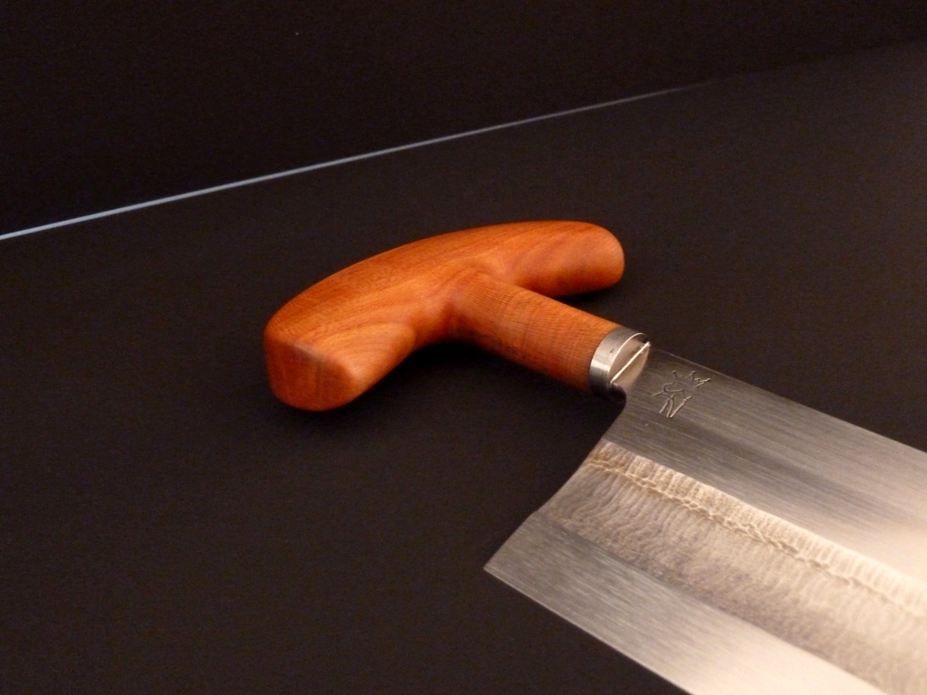

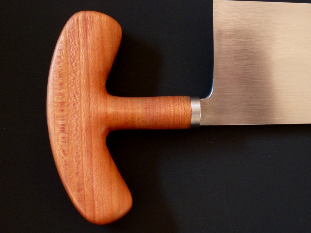

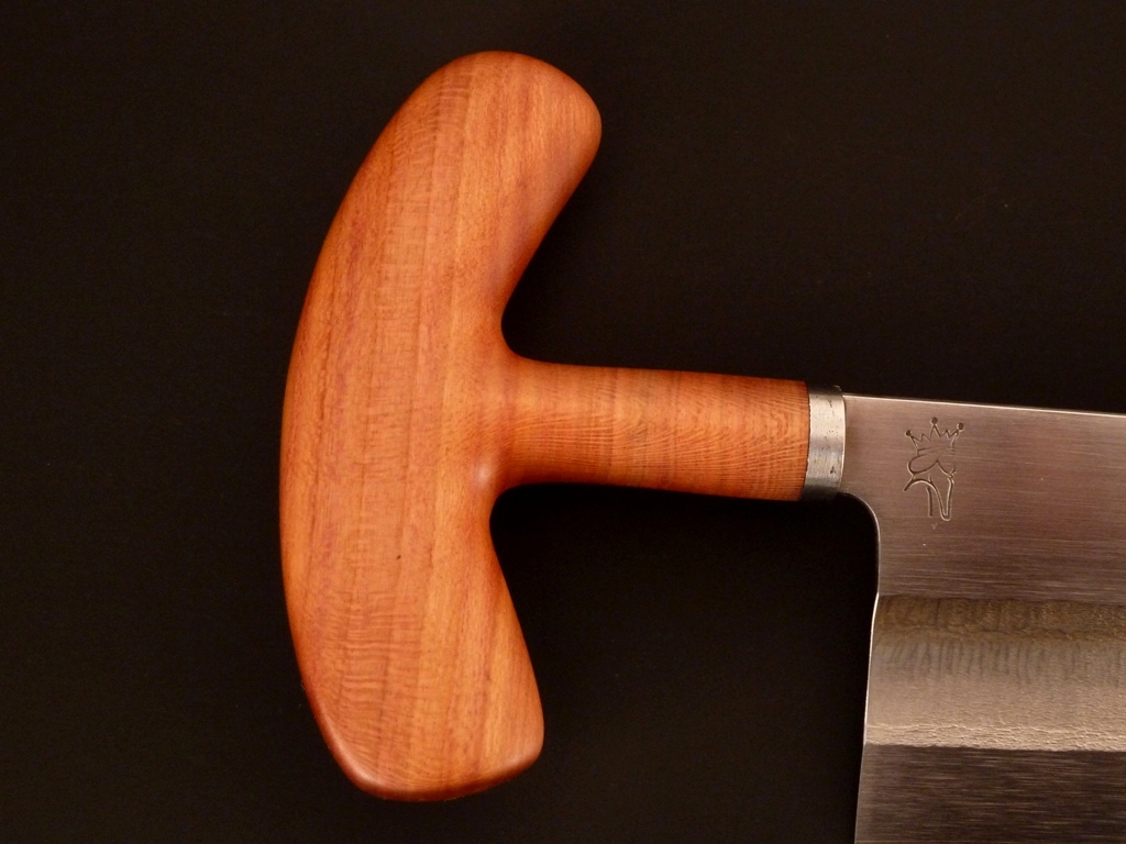

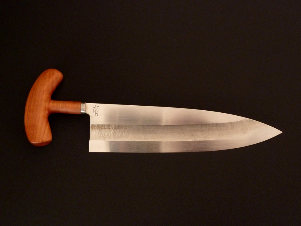

Moin, dieses Messer ist nun schon seit einer Weile fertig und auf dem Weg zum neuen Besitzer.
Klinge: 21er Gyuto, UF+HK, SB1
Griff: Sondergriff für einen Kunden mit Schwerbehinderung. Puddeleisen und Zwetschge. Die Angel ist am Ende des Griffes vernietet. Zu diesem Zweck habe ich vor der WB mit WIG ein Stück V2A an das Ende der Angel geschweißt. Die in den Griff eingefasste Nietplatte ist aus Puddel. Die Angel ist mit der Griffscheibe verlötet.
Zur Fertigung des Griffes hat der Kunde mir im Vorfeld ein Modell aus Fimo zugeschickt. Wichtig war dann noch der genaue Winkel, mit dem der Griff an der Klinge befestigt werden sollte. So ist die Klinge optimal an die Arbeitsweise und Arbeitshöhe des Kunden angepasst.
Gruß Jannis
