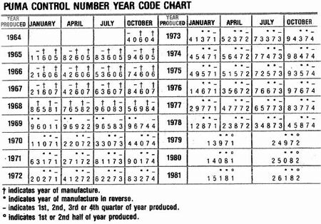

hallo an alle , kann mir jemand sagen wie man das herstellungsjahr herausfindet ? habe mir einen alten hunterspal gekauf mit der nummer 29771 würde mich freuen wenn mir jemand was zum herstellungsjahr sagen kann
mfg wildholz
das ist relativ einfach. Die drei letzten Zahlen sind entscheidend. Letzte Zahl (1) zeigt das Quartal an. Vorletzte (7) den Zehner des Jahres und die Zahl davor den Einer des Jahres. Also I.Quartal 1977.
Also immer von hinten nach vorne lesen. Quartal/Zehner/Einer.
Bei pumaonly.com gibst eine Bestimmungstabelle, der baut seine Seite aber gerade um, ich komme zur Zeit nicht drauf.
Grüße,
Andreas
