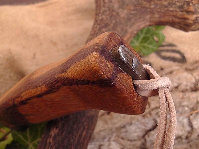

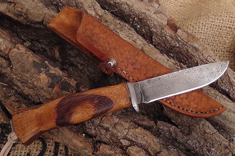

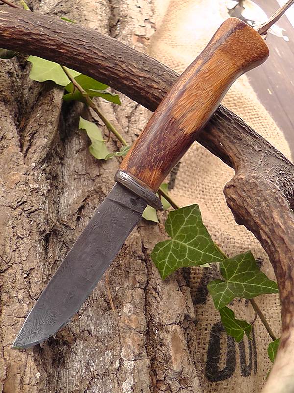

ich habe von Alex Freiberg 3 Klingenrohlinge aus Balbach DSC 320 gekauft und versprochen, die Endprodukte hier zu zeigen...
Also Nummer 1:

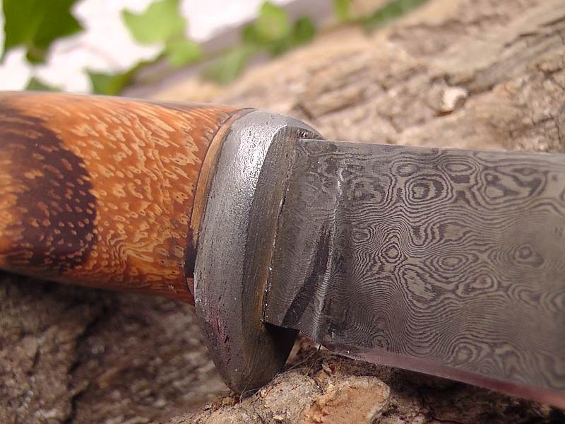

Klinge: 10 cm x 2cm , Dicke 3,5 mm
Die Schmiedespuren an der Nähe des Ricasso habe ich belassen, sonst wäre das Messer beim Schleifen zu dünn geworden..
Griff aus Serpent Wood (ich bin ganz begeistert von dem schönen Holz, Verarbeitbarkeit ist top!!) mit einer kleinen Zwischenlage Birkenrinde zur Passung aus Puddeleisen.
Durchgehender Erl vernietet mit einem Stück Puddeleisen am Griffende mit einer eingelassenen Fangriemenöse.

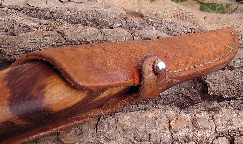

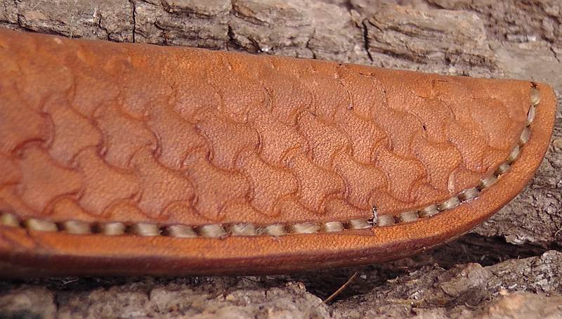

Lederscheide angefertigt aus 3 mm Blankleder, mit meinem ersten "Punzierversuch"...:steirer:
Viel Spaß beim Anschauen:p
