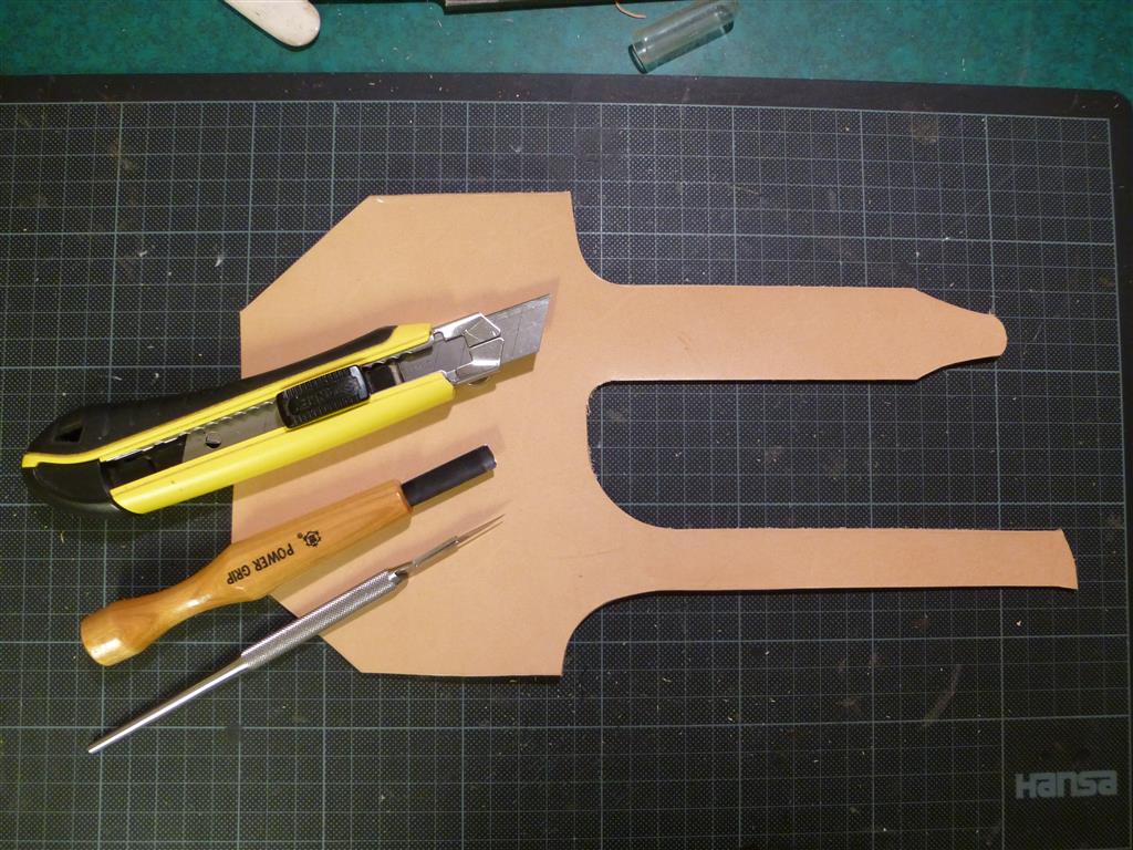

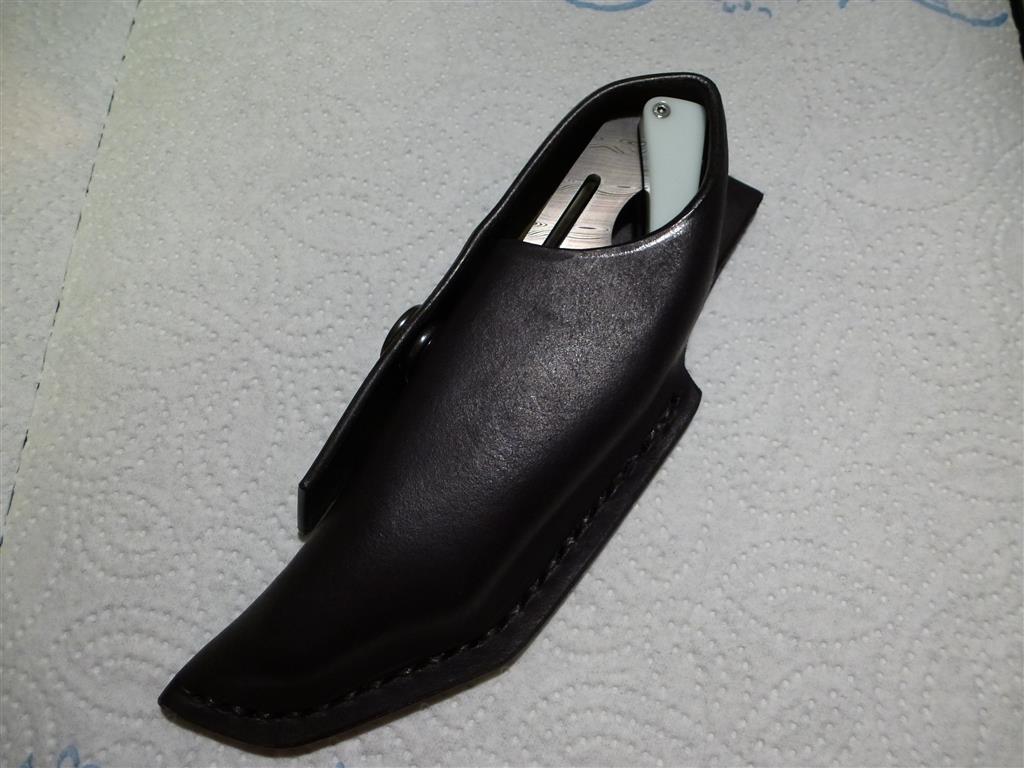

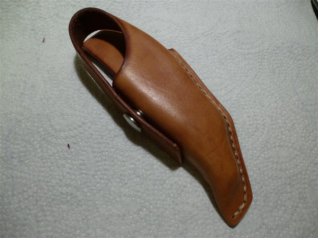

Hier mal ein kurzes WIP über die Entstehung eines Shapeholders. Es sind mehr Arbeitsschritte als man denkt...
-Schnittmuster erstellen
-Kontur auf das Leder übertragen
-ausschneiden
-Kanten brechen
-Knickfalz ausdünnen
-Kanten runden
-Naht der Gürtelschlaufe senken und Naht markieren
-Schlaufe ausdünnen

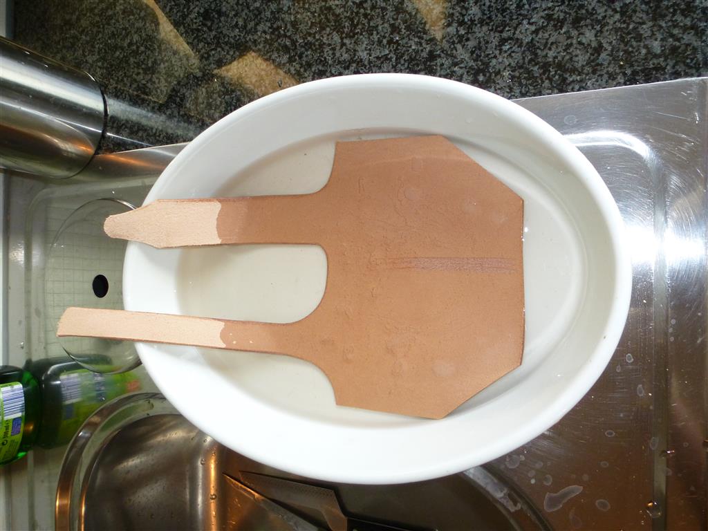

-Leder kurz wässern

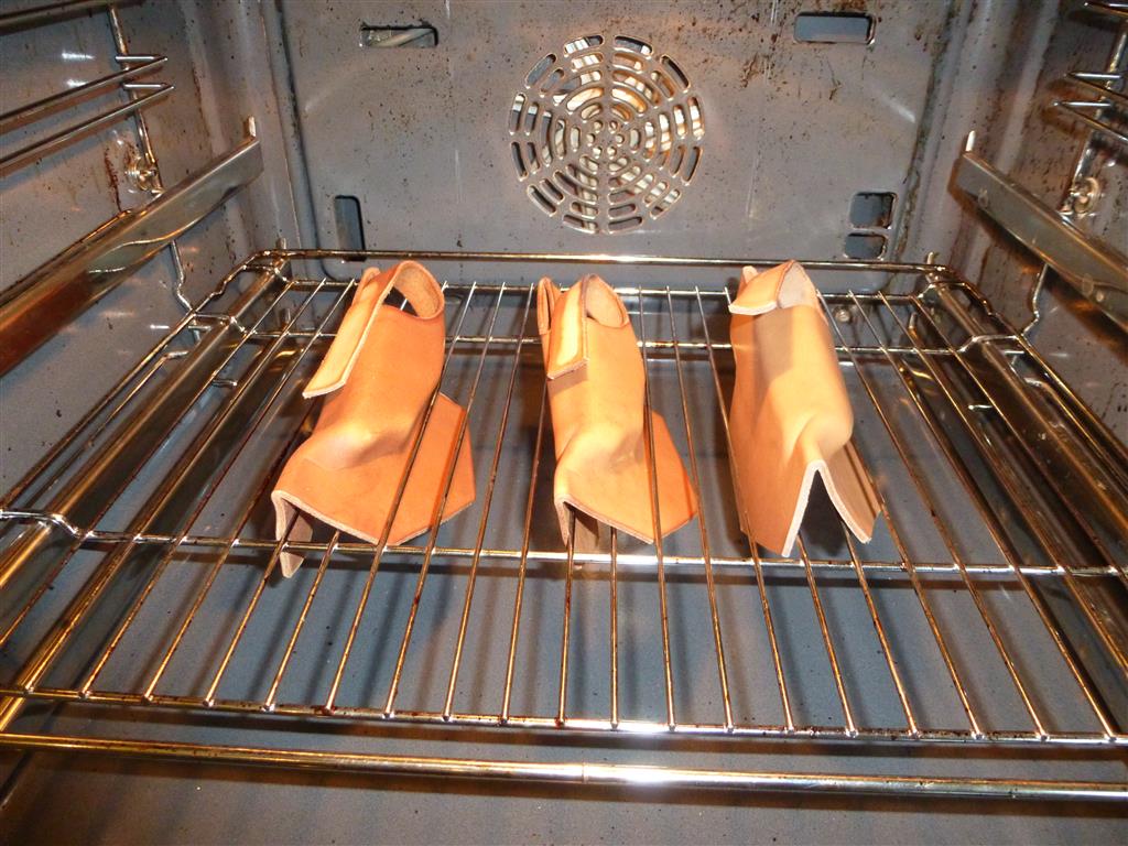

-mithilfe einer Holzschablone das Leder formen
-im Backofen vortrocknen

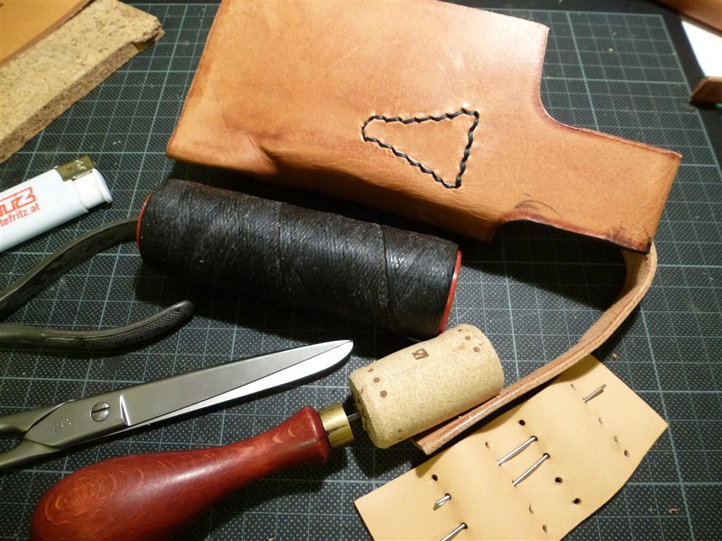

-Gürtelasche innen färben, dann kleben
-Naht stechen
-nähen
-innen färben

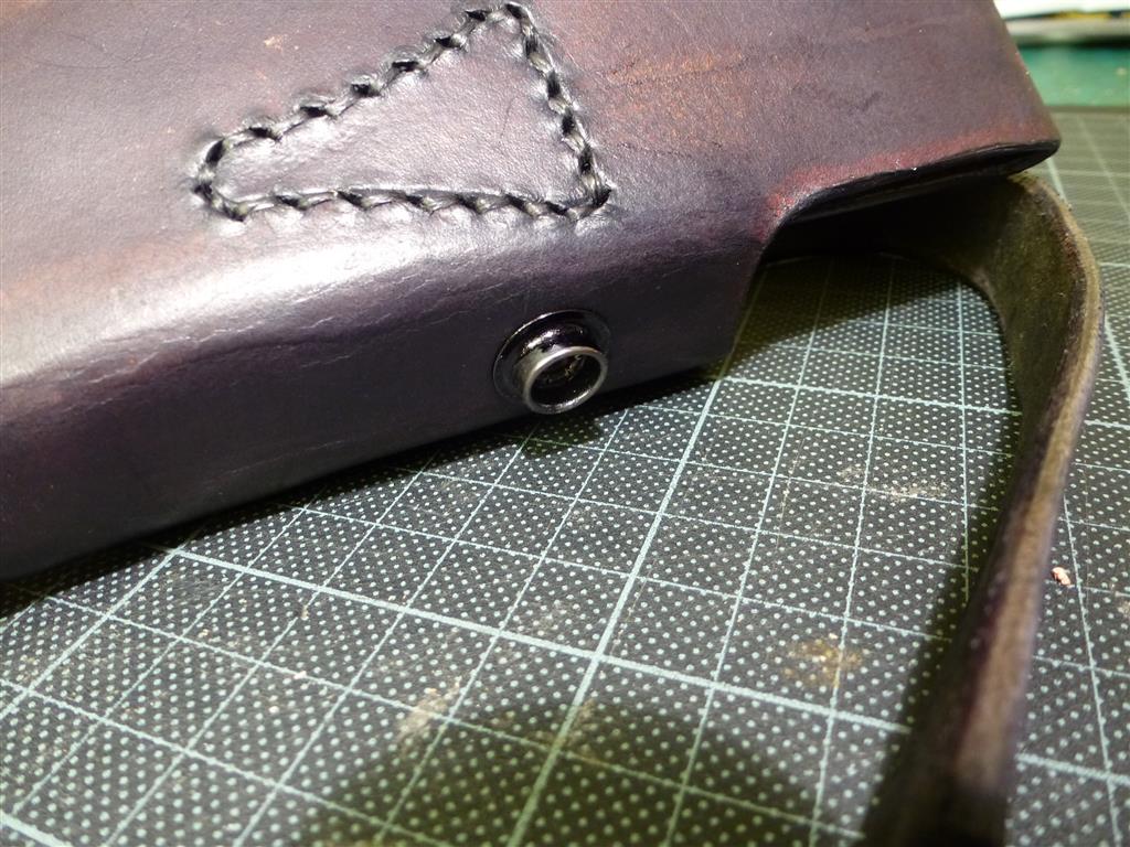

-Druckknopf einsenken und setzen

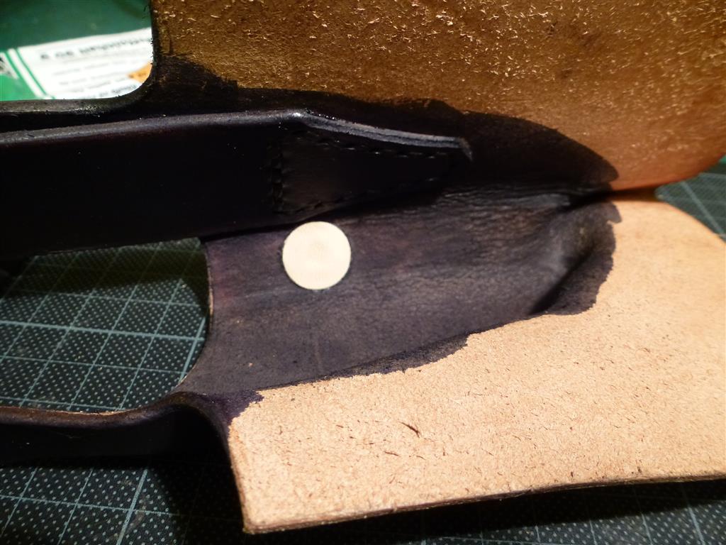

-Druckknopfabdeckung ausstanzen und einkleben
-Blatt zusammenkleben
-zuschneiden
-Naht senken, anzeichnen und nähen
-Kante fasen und polieren
-Druckknopf für die Lasche setzen
-alle Kanten nochmal nachpolieren
-färben, Kantenfarbe auftragen
-fetten, Fertig!

Hallo Nils -
sehr anschaulich gemacht - die Bilder mit den Werkzeugen und der knackig kurze Text.
Bitte mehr davon :super:
