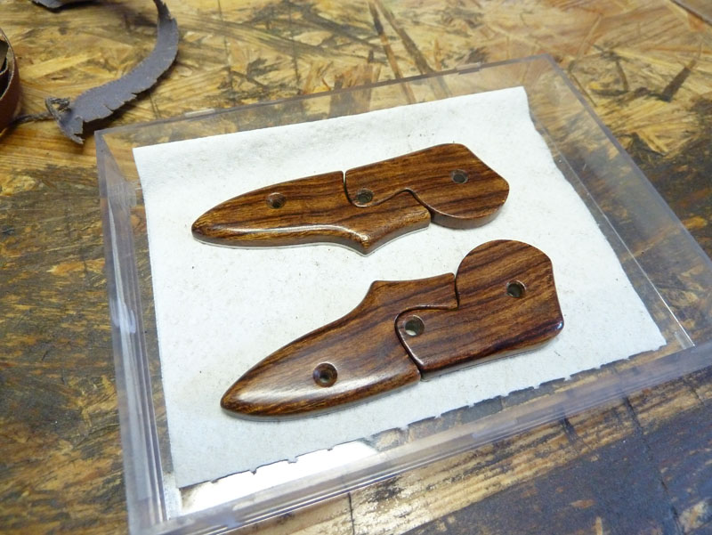

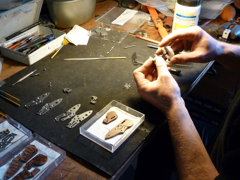

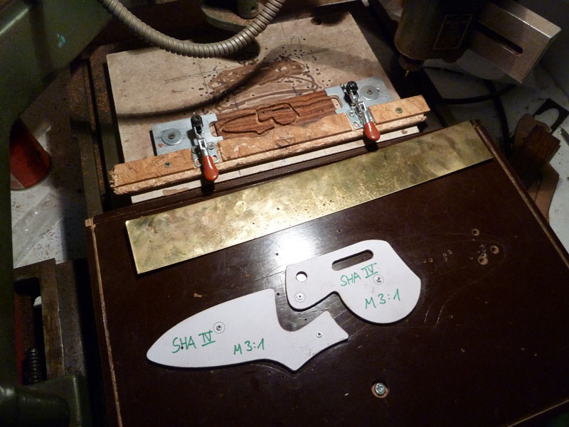

01. Fräsen der Griffschalen mit dem Pantographen. Die Rohlinge habe ich zuvor auf die benötigte Stärke gefräst.

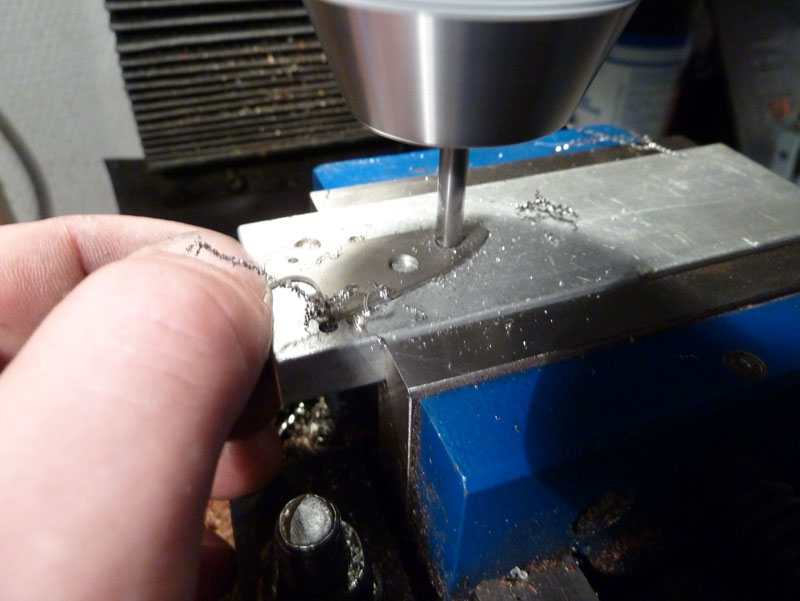

02. Senken der Schraubenlöcher in den Platinen.

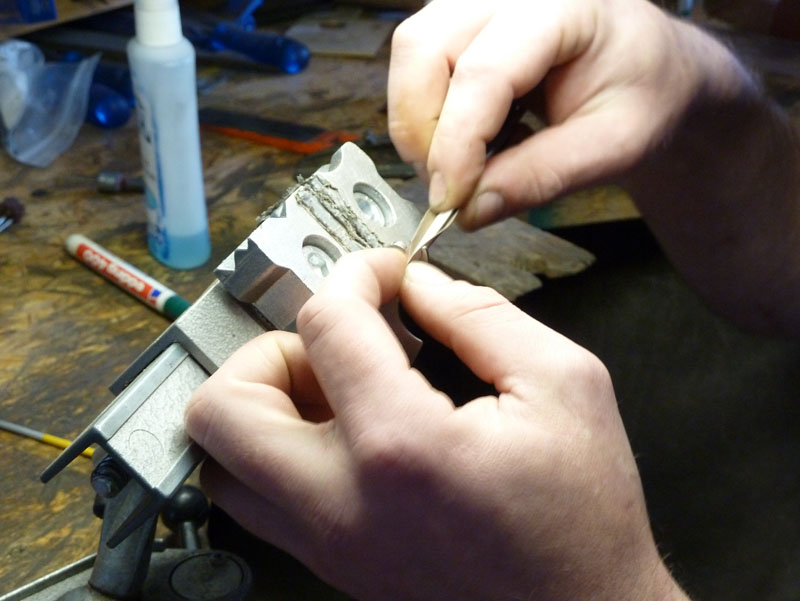

03. Gewinge in den Griffschalen vorschneiden.

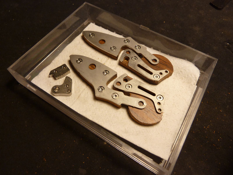

04. Platinen und Griffschalen zusammengebaut.

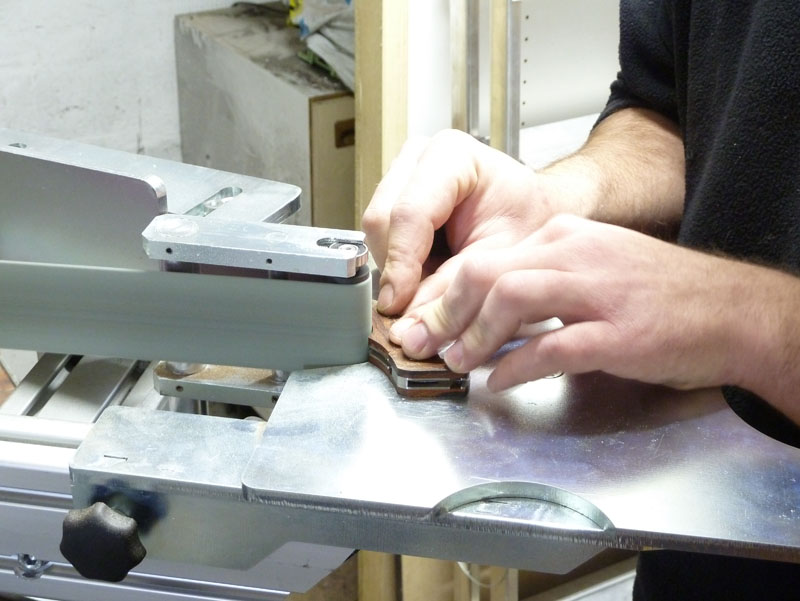

05. Beim provisorisch montierten Griff werden die Kanten geschliffen - an meinem neuen Radienschleifer vom kleinen messerladen...geiles Ding! (Vorsicht Schleichwerbung)

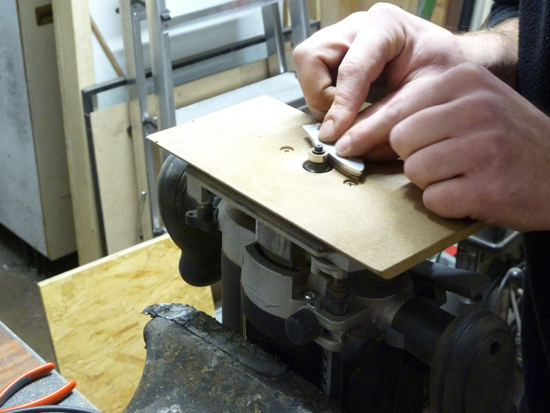

06. Rundungen an den Griffschalen anfräsen. Da die Teile zu dünn sind, kommen hier kleine, aufgesteckte Schablonen zum Einsatz.

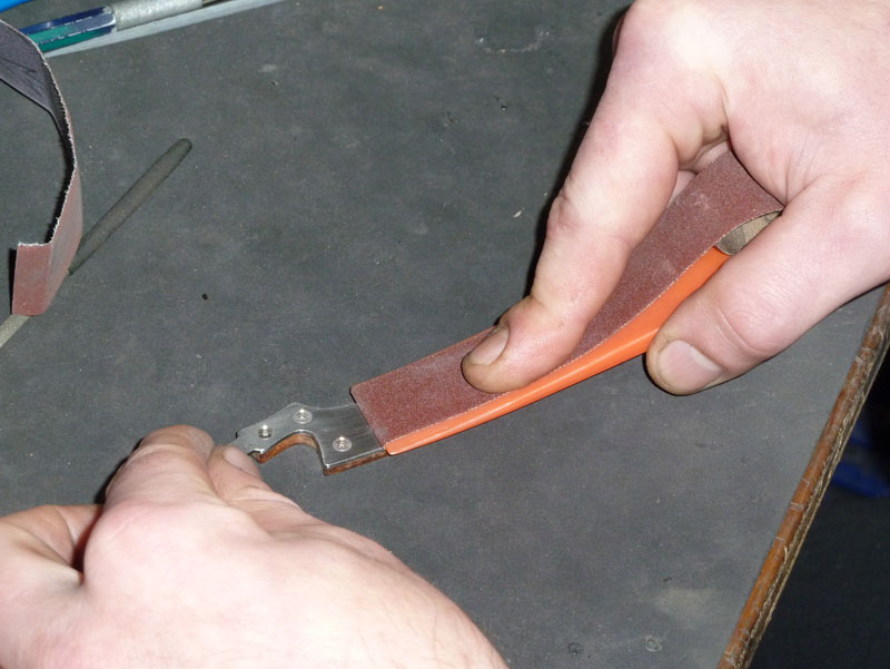

07. Versäubern der Rundungen und der Kanten, wo man mit der großen Maschine nicht rankommt.

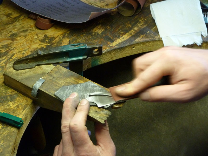

11. Nun die Klinge...
12. ...und weiter mit der Klinge...

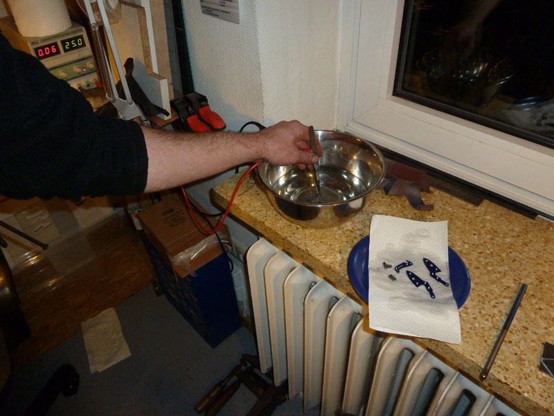

13. ...und gleich ab in die Säure. Nein, da ist kein Mehl drin.
14. Nun die Titan-Teile anodisieren.

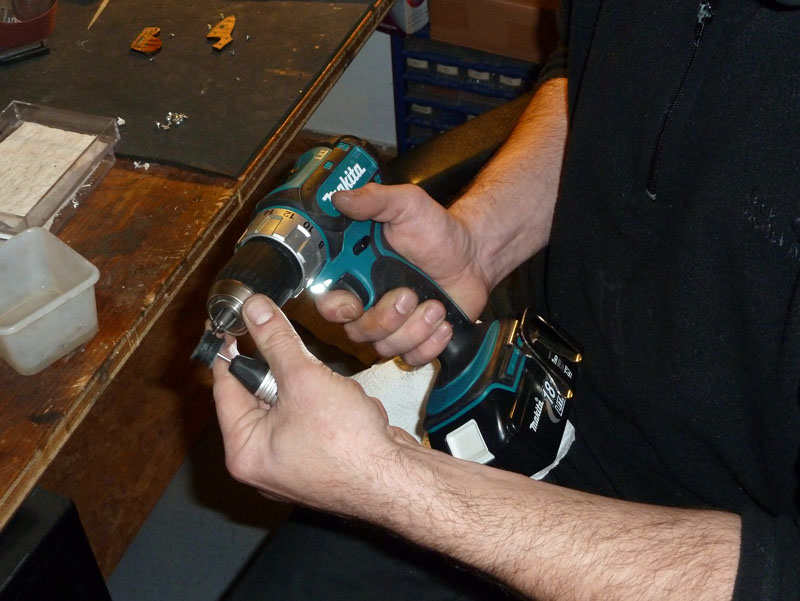

15. Schräubchen polieren.

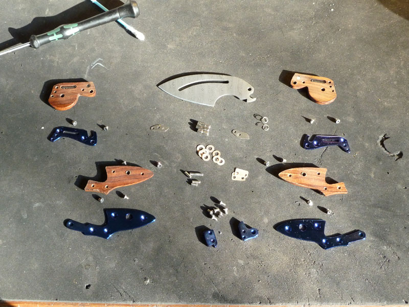

16. Alle Teile einzeln (na gut, die Magnete sind schon fest eingeklebt). Fehlt nur noch der Anhänger und das Lederband.

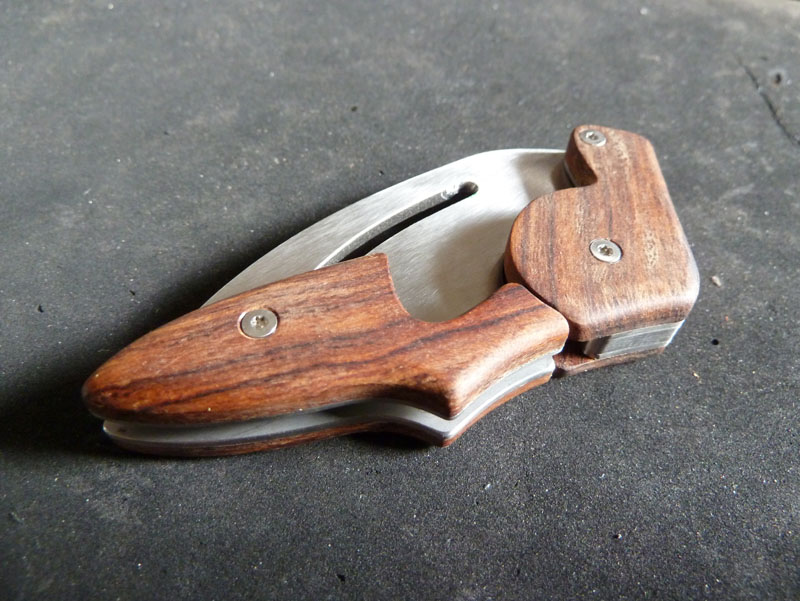

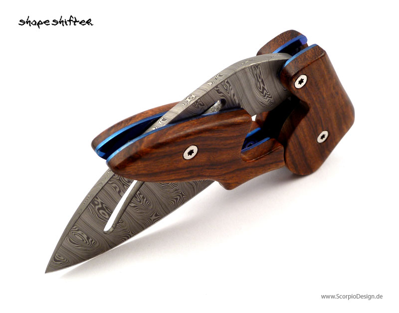

Moin,

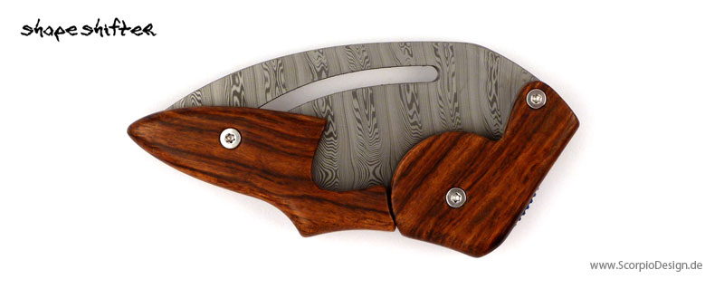

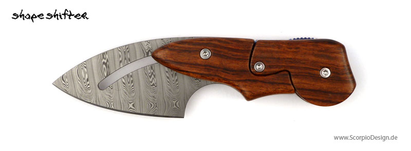

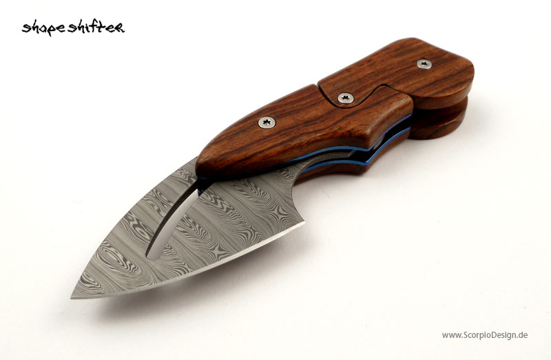

so, nun die "vernünftigen" Fotos...
Da immer noch drei Leute fehlen, um die geplanten 15 voll zu machen, würde ich sagen: Weitere Interessenten können sich noch bis nächsten Samstag (16.10.) anmelden, dann muß eine Lösung gefunden werden, damit der PA mal endlich beginnen kann.
