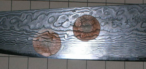

diesmal war es ein Azai-Messer aus R2 Pulverstahl, laut Webseite des Importeurs 64 HRC. Ich habe es gerade geliehen bekommen und relativ grob behandelt. Die Schneide war schon etwas verbeult, nicht ausgebrochen, und so habe ich das Messer mit dem 500er und dem 2000er geschliffen. Da ich die Schneide noch zu rauh fand, bin ich mit dem Naniwa hinterher.
Man muss sagen, dass die Steine ziemlich gefordert werden und ich würde den Stahl für Anfänger nicht empfehlen, er ist viel für sie zu schwierig zu schleifen.
O.T., wenn jemand damit Erfahrung hat, ist der Stahl für Küchenmesser m.E. super und auch noch rostfrei. Außerdem ist er so widerstandsfähig, dass man den Grat auch auf einem feinen Stein noch fühlen kann. Man merkt, wie der Stahl sich wehrt.
Das Messer wurde sehr scharf und man kann damit Haare in Büscheln abstreifen. Die Möhrenscheiben auf dem Bild waren sehr einfach zu erzeugen.
Insgesamt ist es sehr angenehm, mit planen Schleifsteinen wie den Shaptons zu hantieren.
Gruß Peter

Hallo Teachdair,
wahrscheinlich bedeutet das Wort Angeber, aber ich wollte ehrlich gesagt auch die rustikale Klingenstruktur zeigen.
Ich glaube, es war mein erstes Bild dieser Art und wohl auch das letzte.
Gruß Peter
p.s., einmal ist hoffentlich erlaubt ;)
Also Peter, ich finde es immer schön, wenn der Text auch durch Bilder illustriert wird, also bitte weiter so. :)
Die rustikale Klingenstruktur scheint ein Charakteristikum für Azai-Messer zu sein.
Und teachdair hat bestimmt nur Spaß gemacht, hoff' ich. ;)
