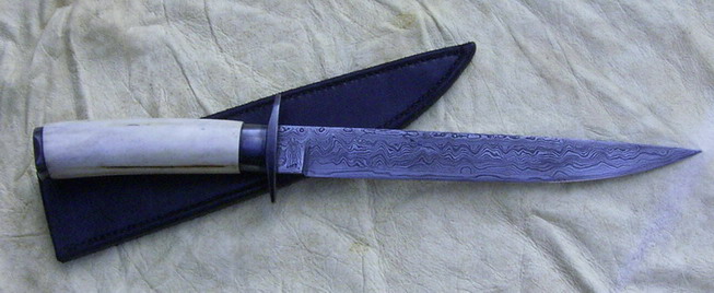

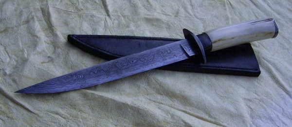

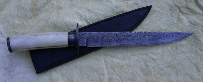

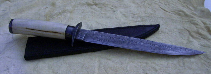

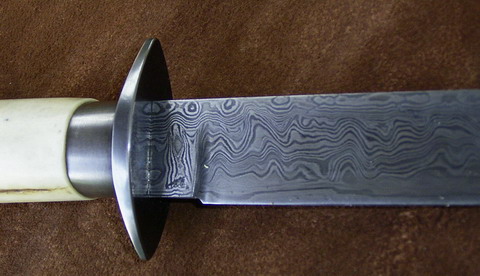

Hallo zusammen.
Wollte mal mein Bowie für die Wahl im Messermagazin hier vorstellen -
jetzt wo die Wahl ja rum ist und nur noch alle auf das Ergebnis warten, kann mans ja reinstellen, ohne dass einem unlauterer Wettbewerb vorgeworfen werden kann.
Die Klinge habe ich aus 80 Lagen wildem Damast geschmiedet; hierin verarbeitet habe ich Kugellagerschalen Feile und ein olles Ackergerät, so ne Art Pflugschar. Der Damast ist zweimal auf die Hohe Kante geschweisst, deshalb auch der unübliche Anblick.
Die Montierungsteile sind aus Stahl, brüniert. Griffmaterial ist Hirschhorn.
Klingenlänge 240mm, Stärke 4,5mm, Gesamtlänge 375mm.
Wenn die Qualität der Bilder zu wünschen übrig lässt, so bitte ich um Nachsicht, entweder ich habs nicht drauf, oder die Kamera taugt nicht.
Werde das noch eruieren.
Grüsse Mathias
