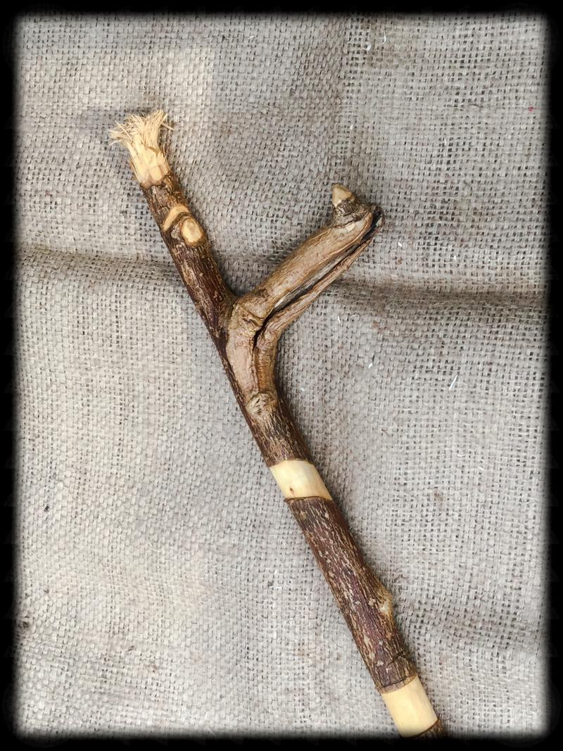

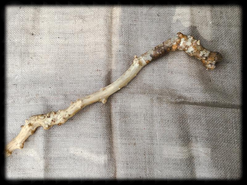

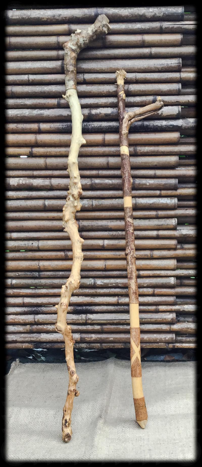

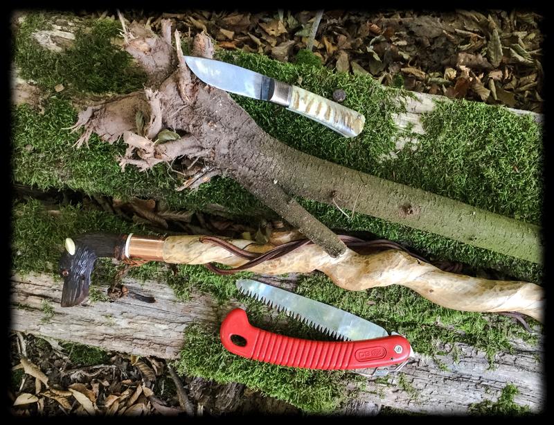

Jaaaa, ich lese den Kram, wenn ich ihn auch erst sehr spät entdeckt habe und nun wieder ausgrabe. Meine Messer müssen bewegt werden, also bin ich viel draußen und kehre fast immer mit einem Wanderstock-Rohling zurück, der dann daheim bearbeitet wird. Ein Kreislauf ohne Ende:p
Auf der Suche nach Ideen fand ich diesen interessanten Thread, hab das oben zitierte Buch gelesen und zwei "Shillelaghs" aus meinem Keller gekramt. Puristische Einwände, dass das ja keine echten seien, müsste ich begrenzt gelten lassen. Immerhin, sie sind aus Irland und gut 20 Jahre gereift. Weder im Misthaufen, noch in Whiskey-Butter, aber Guinness war hilfreich:D
"Goofy" (oder doch Ede Wolf:hehe:) ist natürlich aus Hollywood (in diesem Fall Holly=Ilex/Stechpalme), ebenfalls ein traditionelles Holz der irischen Stockmacher.
Der "Celtic Dragon" ist, so meine ich, Ahorn, am Rand einer Weide schön vom Vieh verbissen.

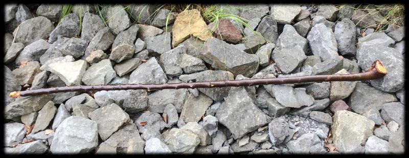

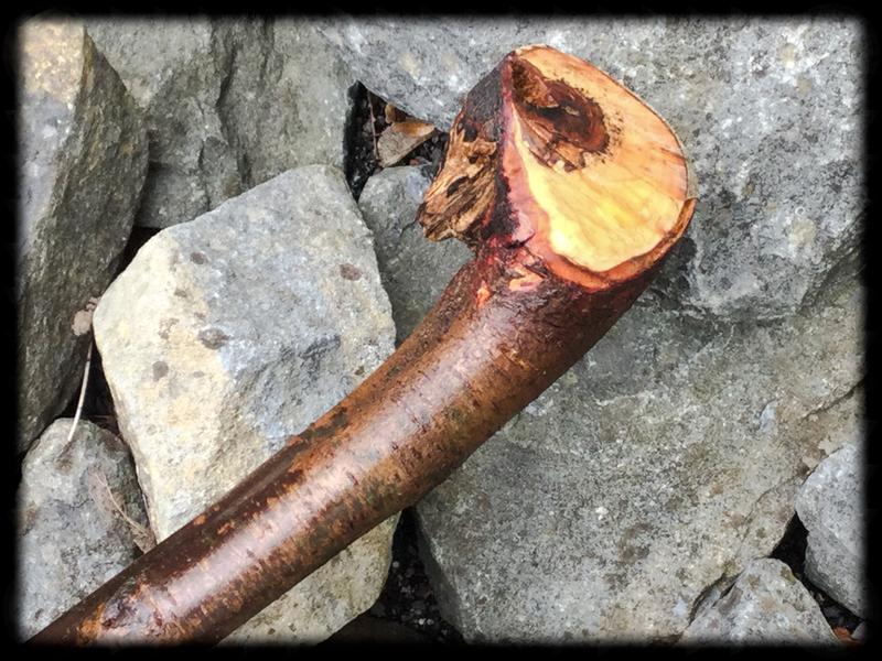

So inspiriert bin ich nun auf Tour gewesen, es sollte das ultimative Holz her: Schwarzdorn! Wurde auf einer Wanderung fündig, hab schonend gegraben, geschnitten. Der vordere Heckenteil war bereits von der Kettensäge verwüstet, aber dazwischen fanden sich einige sehr, sehr schöne Stücke.
Weißdorn, Motiv inclusive....
Nun kommt der schwierigste Teil: Öl und Geduld, wobei es am Öl nicht mangeln soll, aber ZWEI Jahre reifen???
