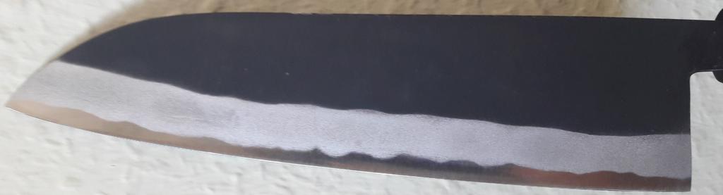

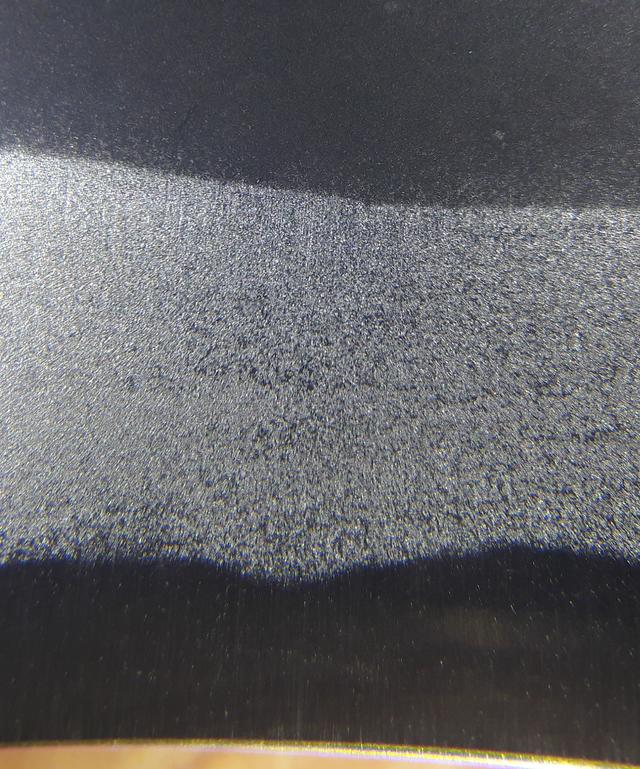

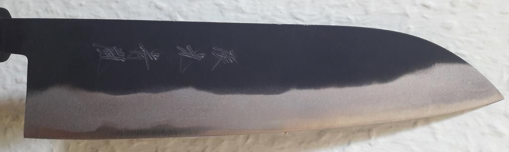

Das Messer ist von Shiro Kamo aus Takefu handgeschmiedet aus einem Aogami Super Stahl als Kernmaterial und weichen Stahl auf den Seiten. Auf den Seiten wurde zum größten Teil die Zunderschicht belassen. Hierbei sind auch wieder die sogenannten "Tapser" zu erkennen. Auf einer Seite der Zunderschicht hat sich Kamo verewigt. Ab ca. 1,6 bis 2 cm über der Klinge nimmt die Materialstärke starkt ab und läuft bis zur Klinge aus. Den Großteil der Seitenfläche macht hierbei sandgestrahlte Oberfläche aus. Erst ca. 5 mm über der Klinge beginnt der eigentliche Anschliff, welcher größtenteils spiegelnd poliert wurde. Die Klinge selbst besitzt einen nochmals höheren Anschliff-Winkel als der zuvor beschriebene polierte Bereich. Hierbei ist die Out of the Box-Schärfe ok. Sie reicht schon zum Armhaar-Rasieren, allerdings ist hierbei definitiv noch Spiel nach oben.
Ansichten des Messers von beiden Seiten

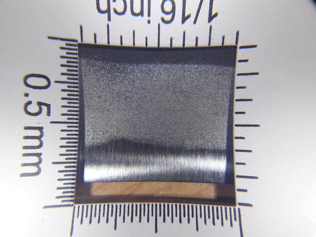

Detailaufnahme des unteren Klingenbereiches(Wölbung außerhalb des Bildmittelpunktes aufgrund der Vergrößerungslinse)

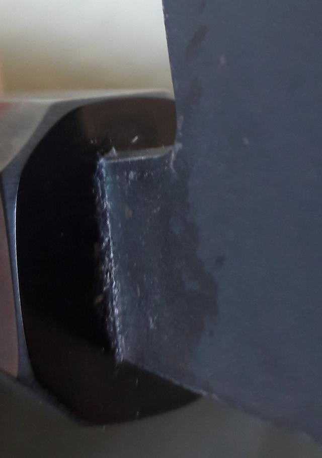

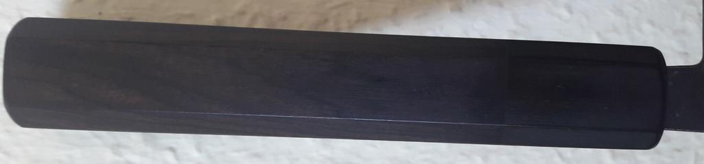

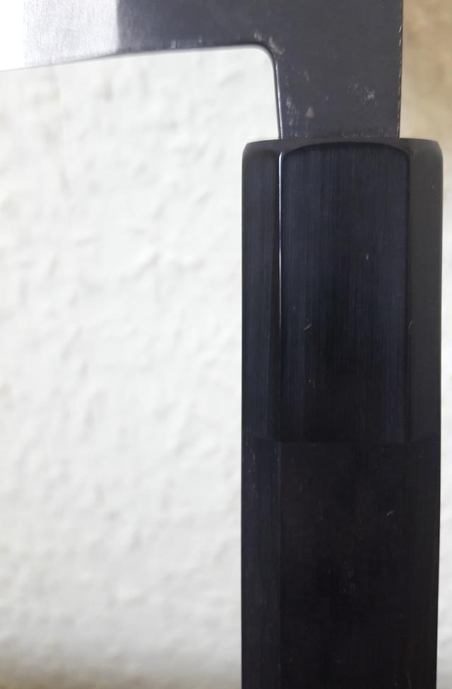

Der achteckige Griff ist von James selbst. Er besteht aus Ebenholz im hinteren Teil und die Zwinge besteht aus Büffelhorn. Verarbeitet ist dieser wie erwartet hervorragend. Zusammen mit dem Griff besitzt das Messer einen Schwerpunkt direkt nach dem Übergang von dem Griff zur Klinge, sodass das Messer weder kopflastig noch grifflastig ist.

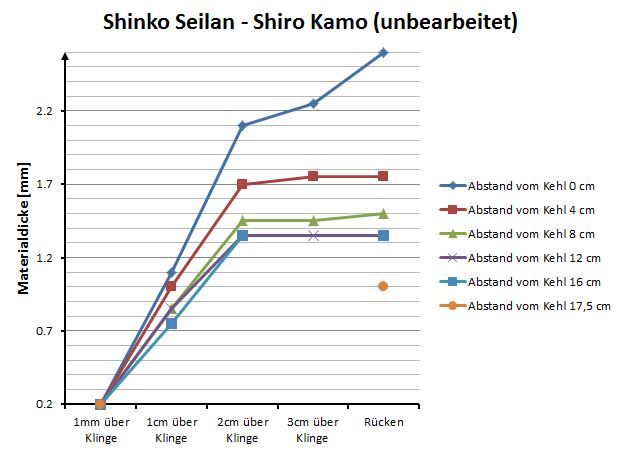

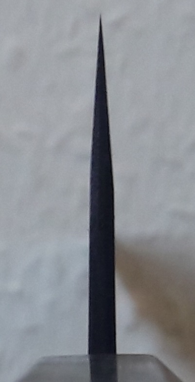

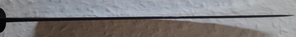

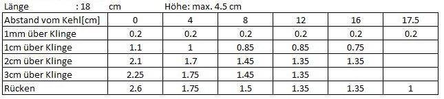

Dickenverlauf
Die Klinge verjüngt sich vom Griff an bis zur Klingenspitze durchgehend von 2,6 mm bis ca. 1 mm (0,5cm vor der Spitze).
Wie schon oben erwähnt erreicht die Klinge nach ca. 1,6 bis 2 cm nahezu ihre maximale Dicke.

Alles in allem macht das Messer einen wie erwartet guten Eindruck. Die Verarbeitung hinterlässt ein gutes Bild, nur der Anschliff könnte ruhig noch höher angesetzt sein. In wieweit sich das im Schneidverhalten äußert, wird sich noch zeigen.
Mit Entfernen der Zunderschicht wäre eine Verringerung der Materialdicke bzw. eine leichte Anpassung der Geometrie erreichbar. Ob das nun nötig ist, wird sich zeigen. Ähnliches gilt für den Sandgestrahlten Bereich. Im Fall des letzteren werde ich dies noch ggf. mittels feinem Sandpapier etwas verbessern, wenn er denn wirklich Probleme beim Schneiden verursachen sollte.
