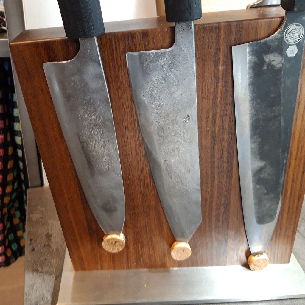

Moin!
Vorab, falls schärfen/schleifen nicht in diesen Thread gehört, bitte verschieben. Danke!
Nun ist es endlich soweit, alle meine Shiro Kamo Küchenmesser sind mehr oder weniger relativ stumpf. Sie schneiden zwar noch, aber Tomatenschärfe ist schon länger weg.
Genauer gesagt geht es um ein zwei Petty (90 und 135mm), ein Nakiri, ein Santoku und ein Gyuto.
Alle samt von Shiro Kamo aus Aogami Super.
Leider bin ich beim schleifen von Japanischen Blaupapierstahl Messern komplett unerfahren.
Als Schärfausrüstung habe ich einen 1000er und 5000er Naniwa Pro Stein (+400er DMT Diamantplatte zum abrichten) und einen Messeguide. (Sowie ein 6" DMT Set, Blau, Rot, Grün)
Die Grundlagen des Schärfens beherrsche ich. Aber wie genau bekomme ich meine Messer am besten wieder scharf? Was ist bei Blaupapierstahl zu beachten und welche Winkel sollte ich wählen?
Vielen Danke im vorraus!

Ich starte bei noch "etwas" vorhandener Schärfe ("etwas" ist leider super subjektiv) auf einem 1000er Stein. Schleifwinkel habe ich bisschen ausprobiert und bin bei ca. 15° gelandet. Am Ende des Tages ist es Freihand trotzdem mehr ein ungefähr 15°. Oft benutze ich so ein Schärfedreieck und dann lege meinen Zeigefinger so an den Messerrücken, dass er den Stein gerade so nicht berührt. Beim Schleifen an sich, ergab sich für mich wenig Unterschied zu anderen Stählen, vllt ein oder zwei Züge länger als gewohnt, weil härter. Finish nach Lust und Laune, ich höre meistens nach einem 6000er Stein auf und ziehe das Messer danach noch ab um den Restgrad weiter zu entfernen. Auch habe ich bei 15° mit einer Mikrophase experimentiert - aber da können Dir andere User hier mehr Input geben. Ich bin mit ca. 20° relativ zufrieden. Kann eben sinnvoll sein um die Schneide, wenn dünn und der Winkel klein zu stabilisieren. Besserbissen hat dazu ein Thread eröffnet, glaube ich zumindest.

Die 1k und 5k Naniwa's sollten dicke langen. Du hast ja einen Messerguide und kannst so den Winkel gut halten.
Aogami Super ist zwar hart , aber ist eigentlich easy zu schärfen. Bummelig 15 Grad pro Seite passt schon .

Aogami Super ist einer meiner Lieblinge. Meine schnelle Methode freihändig stehend wackelige 15-18° ;) und anschl. leicht 1-3x über einen Korken zum Entfernen des Grades ziehen (gibt auch noch andere Methoden). Sollte mit dem Messerguide (keine Erfahrung), w.o. von @knifeaddict erwähnt, gut funktionieren.

Habe ebenfalls zwei Shiro Kamo Aogami Super. Diesen habe ich einen Schleifwinkel von 15 Grad verpasst, sowie eine Microfase von 18 Grad.
Von Zeit zu Zeit frische ich mit einem TouchUP auf, richtig schleifen musste ich schon lange nicht mehr.
Wie weit deine Messer bereits "runtergeschnitten" sind weiß ich nicht. Ich persönlich würde mit dem 5K Stein beginnen. Deine Shiro Kamos sind sehr dünn ausgeschliffen, da nimmt man mit einem 1K Stein schnell mal mehr weg als notwendig. Wenn der 5K nicht reicht, kannst du immer noch kurz über den 1K gehen.

Ich denke du hast zum Messerguide ja auch einen Winkelmesser . Sollte das Messer bei 15 Grad tatsächlich ins Brett beißen , nimmst du einfach nochmal den
5K , stellst den Winkel steiler ( 18-20 Grad ) . Dann noch 5 Züge pro Seite ( Das Messer ist ja schon scharf ) , dann 4-3-2-1 und entgraten ...das sollte passen.
Dann hasst du auf das V der Schneide einen etwas stumpferen Winkel.
Mein Tip an dich , dann auch in Zukunft rechtzeitiger nachzuziehen...genau wie oben beschrieben .
Wichtig ist halt nicht drücken ! Lass den Stein die Arbeit machen . Ich hatte den Messerguide zum testen....er ist am Nowi schon dicht dran und Aogami Super hält dann auch ne ganze Weile.

Zum Entgraten lege ich die Schneide nach dem Schärfen auf einen Korken und ziehe von hinten bis zu Spitze durch. Ohne Druck 1-2x, Gewicht des Messers ist ausreichend. Wenn noch ein Grat fühlbar ist, einfach wiederholen.
Wenn kein Korken vorhanden, dann schnell ne gute Flasche Vino öffnen ;).
Ich schütze damit auch empfindliche Messerspitzen.
Meine Erfahrung: Leder (raue Seite) geht auch. Ist aber nicht so mein Ding.
