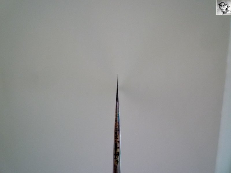

Servus,
ja, dieser Schliff ist Legende:
Wenn du genau schaust, beginnt der Schliff konkav. Da kannst du sehr lange nur scharf halten ohne auszudünnen. In dem Moment wo du das Messer am Primärschliff von der Schulter weg flach auf einen Stein legst und auszudünnen beginnst, ist der Zauber dieses Schliffes zerstört. Reproduzieren kannst du das nur an einem großen Kontaktrad und wer hat das schon Zuhause rumstehen. :D
Gruß, güNef
