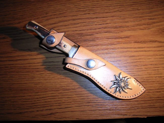

ich Fang mal an, ist momentan meine beste Kydex Scheide... war aber auch die Erste.
Ich würde gern eure Meinungen und Verbesserungsvorschläge hören..

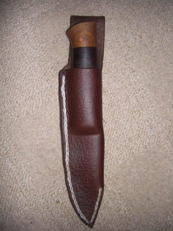

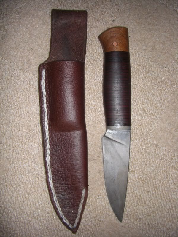

Hallo Santino
Hier zwei Kleine,konnte ich gerade noch so vor dem Monitor knipsen. Grössere Scheiden müßte ich dann morgen extra Fotografieren.
Meine Besten Messerscheiden kann ich leider nicht mehr zeigen,sie haben mittlerweile ein neues Herrchen.
Gruß William

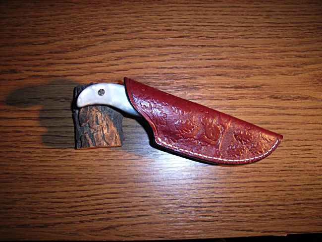

Die abgebildete Lederscheide ist vom Entwurf her die aufwändigste, die ich bisher gemacht habe. Das Messer darin ist mein erstes Bowie, das inzwischen auch mein Lieblingsmesser geworden ist. Da aber hier fast nur flache Einzelteile verarbeitet wurden und wenige Winkel entstanden sind ist die Herstellung ohne Dekor relativ einfach.
Die Lederscheide ist aus dunkelbraunem Rindleder in 4mm Stärke mit vollflächigen Lederschnitzereien. Hat mich fast 2 Tage gekostet, das Muster sauber aufs Leder zu übertragen und herauszuschneiden. Die Gürtelschlaufe ist abnehmbar und daher kann das Messer ohne großen Aufwand von rechts nach links gewechselt werden. Durch eine recht knappe Anpassung des Korpus an die Klinge hält das Messer auch ohne zusätzliche Sicherungen.
Die Rückseite des Scheidenkorpus ist mit dem gleichen Muster verziert.
Das Dekor ist zwar für ein Bowie nicht wirklich stilecht :hmpf:, aber diese keltischen Muster haben mir schon immer sehr gefallen.:D

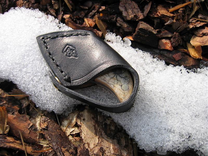

Für meine "Taschenmesser"-Trageweise hab ich neulich die hier fertiggestellt:
Das komplette Messer mitsamt Lederscheide trage in in der linken vorderen Hosentasche, die Reepschnur dient nur zur Sicherung am Gürtel.
Der Rest der Lederscheide ist damit ohne Gürtelschlaufe und damit nahezu symmetrisch (paßt dann für Links- und Rechts-träger).

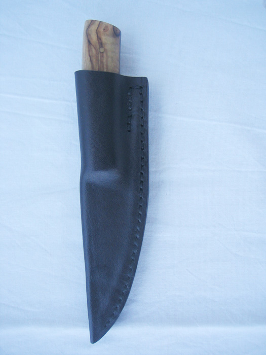

Grade fertiggenäht und auch noch garnicht richtig fertig.
Die Scheide ist noch nass und hat noch keine "Feinbehandlung" erhalten...
Derbes Wasserbüffelleder, ungefärbt, ca. 4mm stark.
Es kommt wohl noch eine "Ed-Fowler-Naht" drauf, aber nicht mehr heute Abend.
Ciao, Basti
