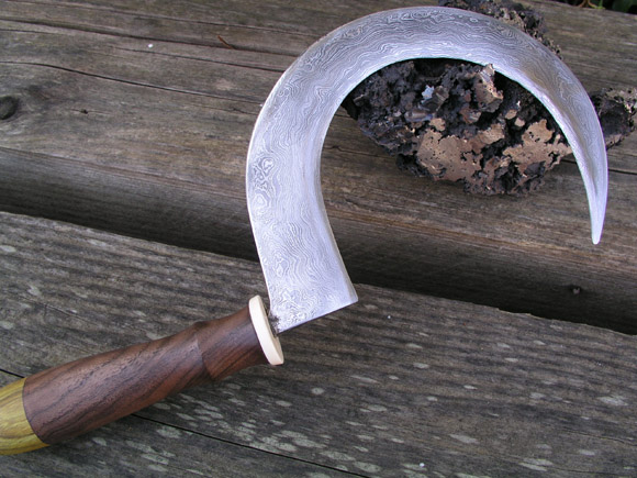

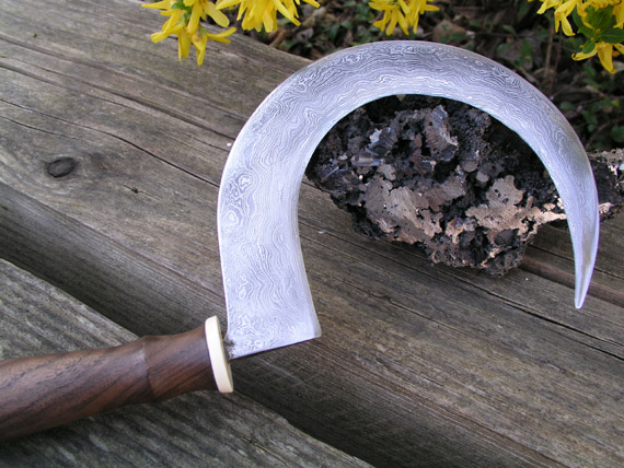

hier eine im Auftrag geschmiedete Damastsichel für einen Linkshänder.
Die Klinge wurde aus wilden Damast geschmiedet.
Der Griff besteht aus Mammut, Nussbaum und Goldregen.
Finish von Günter Böhlke.
Im Bereich der gekröpften Angel ist der Sichelrücken 5mm stark und verjüngt sich gleichmäßig bis zur Spitze hin.
Der Durchmesser der Sichelklinge beträgt ~ 160mm.
Markus Balbach
www.schmiede-balbach.de

Wieso denn aber Linkshänder?
Hallo Rainer,
Sicheln haben einen einseitigen Anschliff immer auf der oberen, also Dir zugewandten Seite. Der Griff befindet sich zudem nicht auf einer Ebende/Flucht mit der Klinge, sondern etwas nach oben stehend, damit man Platz zwischen Hand und Boden hat und ein bequemeres hantieren möglich ist.
Diese Sichel also kann nur genutzt werden, wenn man mit der linken Hand arbeitet.
Gruß Markus
www.schmiedebalbach.com

Beim Teutates, eine Sichel für Miraculix! :glgl:
Ein sehr schönes Teil. Für den Kräutergarten? Der wilde Damast ist grandios! Darf man fragen welche Stähle hier verschweißt wurden?
MfG Klaus
MfG Klaus
Hallo Klaus,
ist schon länger her, als der Rohling geschmiedet wurde. Es war wohl die Kombi 1.2842/1.2767 und das Stück wurde etwas höher angelassen, so wie es bei Sicheln sein soll.
Eine Kombi aus z.B. wolframlegierten Stahl etc. ist für eine Sichel nicht notwendig oder besser, wenn man damit tatsächlich am Boden und somit in der Nähe von Steinen oder so arbeitet.
Extraschlicht gehalten durch die Wahl von wildem Damast gefallen mir solche Sicheln immer am besten!
Vielleicht, wenn ich Zeit dafür finde, schmiede ich mal eine Damastsense, stelle ich mir hübsch vor und schmiedetechnisch sollte man das nicht unterschätzen! Muss zudem auch etwas anders gehärtet werden. Das hat schon was.
Gruß Markus
Moin!
Ich hätte vielleicht noch die Gerade, die in Verlängerung der Angel entsteht etwas runder gestaltet. Diese wenige Zentimeter lange Gerade stört mich etwas, aber auch so ist es ein sehr begehrenswertes Gerät!
MfG Martin
