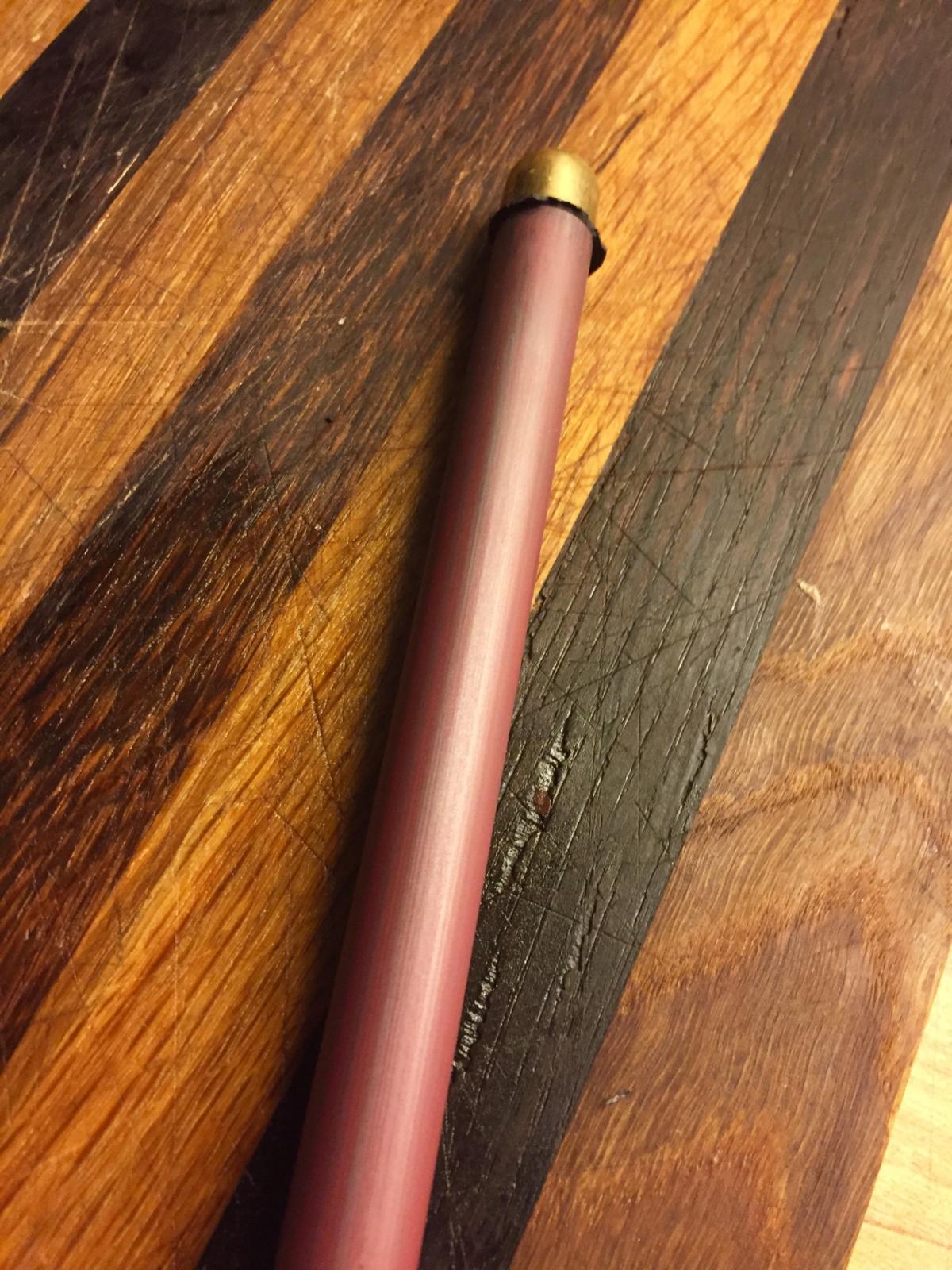

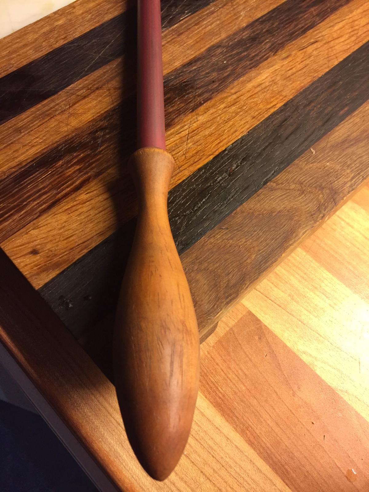

Ich versuche mal meine gekaufte „Pimpversion“ zu zeigen. Ich habe ihn weiland bei Holzapfel, einem Berliner Messergeschäft, so gekauft. Am Ende sieht man schon den leicht lädierten Schutzgummi vor dem Endstück :rolleyes:
D10C6C49-4D1C-4C32-AF1D-CF294800EAE2.jpg 769A8252-4257-4B96-AE06-3F072C1133A9.jpg
Gruß Excalibur
