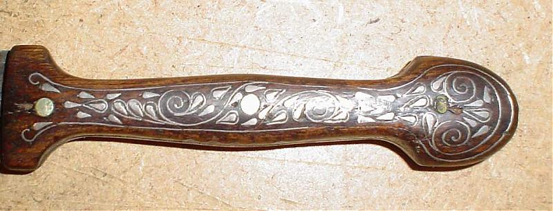

Das geht auch mit Kupfer, Messing oder Dosenblech (was dann allerdings rosten wird:D ) und einem scharfen feinen Beitel auf einem Hartholzfrüstücksbrett.
Ich habe mal ein Bild von einem arabischen Dolchgriff drangehängt. Das Teil ist an die 100 Jahre alt (der Griff ist gut 9cm lang) und das Holz hat sich schon ganz hübsch verzogen, an der Klinge Spalten bis ca. 1.5mm. Bis auf ein Stück ist von der Silbereinlage (auf dem Bild unten rechts) aber noch alles dran.

Hab ichs doch richtig verstanden:ahaa: .
Muß ich wohl mal probieren. Wird die "Schneide" der "Stichel" im 90° Winkel zu den Seitenflächen geschliffen? Die Hölzer müssen wohl aus zimlich kleinen Zellen bestehen und nicht zu hart sein, ist das richtig?

Hi Geonohl, ich verstehe deine Frage nicht konkret!
Schau einfach die Seitenansicht an! Der Anschliff sollte so sein, dass du einfach den Silberdraht einklopfen kannst...! AUSPRBIEREN,
und du wirst sehen: geht doch.....
