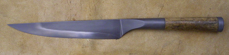

Dieses Halb-Integralmesser habe ich aus Silberstahl 20mm rund geschmiedet. Selektiv gehärtet und mit Oosik-Griff versehen.
Klingenlänge 185mm
Gesamtlänge 335mm
Klingenstärke 4,5mm, bis zur Spitze getapered

Also ... also ... also ... mir fällt dazu nix ein.
Selten hat mich ein Design spontan so abartig angsprochen!
Glückwunsch!
-Walter
Elegant..........
auf der ganzen Linie. Würde gut in meinem Jägerrucksack passen :steirer: Bin mal auf eine evtl. Messerscheide gespannt.
Gratulation zum gelungenen Design
Einfach Stark, Superdesign, ästhetisch. Toller Stahl obendrein.
Auf so was steh ich, Uli.
Einfach super! Da bleibt einem echt die Luft weg. So eine schlichte aber ansprechende Form hab ich ewig nicht gesehen. :super: :super: :super:
WOW einfach Spitze !!!
Besonders gut gefällt mir die Härtelinie,aber wer nicht Fragt bleibt dumm, deshalb... was ist Silberstahl ?

Schönes Teil Uli. Ich hatte es ja schon in der Hand.
Da war die schöne Härtelinie aber noch nicht zu sehen.
Mal schauen ob ich aus meinen Silberstahlvorräten auch so was schönes schmieden kann :D.

Schlichtes aber sehr harmonisches und praktisches Design - wie eigentlich alle Messer von Dir! Gefällt mir sehr gut :lechz:
Ist die Klinge geätzt? Die Härtelinie ist ja wirklich sehr gut sichtbar!
Super,ein ganz tolles messer an dem es nichts mehr zu verbessern gibt!
Es hat einen nachtei es gehört nict mir.

Danke für die Anerkennung.
Dies ist auch so eine Art von Messer der man den Aufwand garnicht ansieht, deshalb freut´s mich besonders das es Euch gefällt.
Nun, es ist noch zu haben.

könnte man es als filiermesser nehmen, oder isses dafür zu dick?
ungefährer preis?
(das etwas kleiner wäre übrigens wahrscheinlich ein steakmesser par exzellence!)
super arbeit, formvollendet.

Als Filiermesser ist es wohl etwas zu stark.
Die Stahlteile sind leicht in Eisen 3 Chlorid geätzt.
Preis ohne Scheide 850 Euro, auf Wunsch gibt es natürlich eine dazu.
