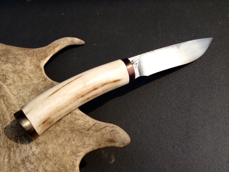

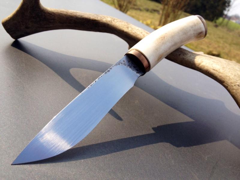

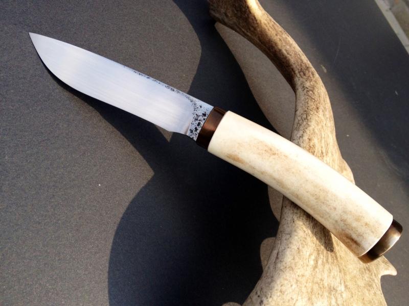

Habe die Tage ein Gebrauchsmesser für einen Kumpel geschmiedet.
1.2210 12cm lang, 25mm hoch und 4,8 bis 2mm stark.
Die Klinge hat einen leichten Recurve. Da werden wir wohl einen Stein ballig abrichten müssen zum schleifen.
Selektiv gehärtet und auf 200 Grad angelassen.
Der Griff vom Ren 11,5cm lang und die Monturen aus Eisen; auf der Ofenplatte auf gelbbraun angelassen.
Kritik ist wie immer willkommen.

Das ist echt super geworden!:hehe:
Die Klinge mit leichter Schmiedehaut sieht sehr edel aus.
Den Übergang von Montur zu Griff finde ich etwas eckig. Ist das so gewollt?
Bei Recurve Klingen hab ich die besten Erfahrungen mit stabförmigen Schärfern gemacht. :super:

Hatte ich glatt übersehen. Gut das es noch nicht geklebt ist. Wird umgehend behoben. :D
