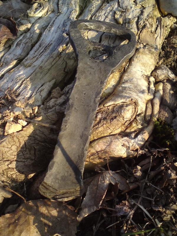

So,
hier mal was Geschmiedetes, inspiriert von der hohen Scheidungsrate in Deutschland :p
Der Körper ist bei beiden aus Baustahl geschmiedet. Beim Pizzaschneider mit einer Gewindestange verschraubt.
Das Holz ist Zebrano, damit es zur Optik passt mit einem Ziehmesser geschnitzt.
Als Finish beim Öffner hab ich Essigessenz verwendet, beim Schneider Cola, wobei ich noch nicht so richtig von der Cola-Optik überzeugt bin.
Der Damast ist aus den alten Bekannten 75Ni8 und 1.2842 mit ca. 25 Lagen entstanden. Geätzt mit Schwefelsäure.
Die Achse ist zum Teil Messing und zum Teil Edelstahl mit Sicherungsfedern aus Titan (War grad nix anderers da :rolleyes: )
Problem gibt es nur eines: Ich pendel dauernd zwischen den Gemütszuständen von absoluter Zufriedenheit und irgegend so nem komischen Bauchgefühl, dass irgendwas nicht passt, hin und her.
Also nur immer her mit Meinungen und Kritik.
Gruß Max

Hallo Max,
ich find die beiden echt klasse!
Ich wolllte ja auch mal einen Flaschenöffner machen...
Wie hast du den gemacht? -ein Loch und es dann immer "erweitert" oder wie?

Danke für das gute feedback.
Da Interesse besteht:
Den Flaschenöffner habe ich aus nem Stück Flacheisen geschmiedet. Ich glaube ich habe 2 Löcher gebohrt und dann mit einem Meißel das Loch geschlitzt. Um den Steg besser formen zu können, hab ich dann auf nem Dorn das kleine Loch geschlagen und dann langsam das ganze an die ein oder andere Bierflasche angepasst:steirer:.
Gruß Max
