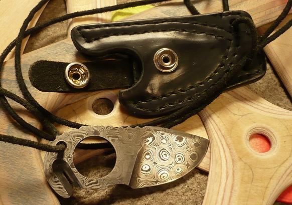

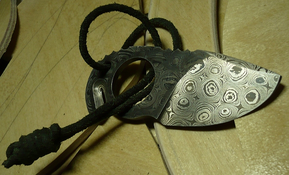

Diese Freveltat hatte ich irgendwann mal angedroht, nun ist es endlich vollendet... :steirer:
Pyramidendamast von Markus Balbach in einer Kydexscheide.
Ist aus dem Endstück eines Streifens, den ich irgendwann mal in in Solingen gekauft hatte. Gehärtet und angelassen nach der Anweisung von Markus, ist eines der 9 Stücke, die ich mal in einer längeren Sitzung vor dem Ofen im "Rückwärtsgang" gehärtet habe.
attachment.php
attachment.php
Über der Schneide ist es etwa 04 - 0,6mm dick, darum ist der Schneidenwinkel etwa bei 40°, der Rücken ist nicht scharf, war nur eine Schleifübung.
Die Fotos sind von Damastfotoproblem abgesehen diesmal naja... - mir ist vorhin ein dünner Lindenzweig übers Auge gepeitscht, kann noch immer nicht richtig blinzelfrei geradeaus sehen :glgl:
Gruß Andreas

Moin,
gar nicht so häßlich wie ich dachte....:D
Schöner Damast, coole Idee!

Das ist aber ein edles, kleines Rettungsmesser.
Stilbruch hin, Stilbruch her - mir gefällt der Mischstil.
Wie hast du den Gurtschneider da reinbekommen? Fräse? Feile? Sieht sehr regelmäßig aus...
Sebastian

Frage 1: Der Folienschneider ist mittels Fräskopf gemacht?
Frage 2: Das Fingerloch wirst Du doch noch entgraden, oder?

Naja, der Titel... - mein etwas schräger Humor eben :glgl:
Es wird ja oft geschrieben, dass bestimmte Materialkombinationen wie z.B. "Plaste&Damast" absolut indiskutabel sind. Aber hier drängte sich dieser Stilbruch geradezu auf. Ich wollte niemandem das antun (auch mir selbst nicht), und pink- oder orangefarbiges Kydex verwenden. Dafür ist das Bändsel aus selbst rundgeschnittenem Leder :D
Der Gurtschneider im Stile einer Kokille oder Flutung ist mit Dremel geschliffen, nicht nur einmal... - war auch wieder so ein Experiment, aber erfolgreich und reproduzierbar. Die Schneide dazu war dann der schwerste Brocken, ich sach mal "...isch habe Rückenn, weisse Bescheid..."
Da ist kein Grat mehr am Fingerring, das sieht nur so auf dem Bild aus, wie gesagt, ich hatte vorhin leichte Probleme genau hinzusehen, der AF ist da ebenfalls etwas eigenmächtig gewesen.
Ist minimal angerundet und liegt sehr bequem am Schneidefinger an ;)
Die Klingendicke am Rücken und um den Haltering ist etwa 3-3,5mm, GL ca. 75mm, KL ca. 35mm
Gruß Andreas

Das soll ja auch für die Lederscheide passen, allerdings ist das angebrachte Bändsel tatsächlich nicht so prall, nicht-imprägniertes Lederband lässt sich leichter knoten, sonst hätte ich das nicht gemacht.
Man kann aber im Vergleich erkennen, dass Kydex durchaus für spezielle Zwecke eindeutig im Vorteil ist.
Gruß Andreas

Hier gefällt mir tatsächlich die Kydex besser.
Also nicht falsch verstehen die Lederhose ist toll, aber irgendwie wirken Lederscheiden bei so kleinen Messern gern mal zu groß.
Nee nee, das hast Du genau richtig erkannt, da gibt es nix falsch zu verstehen :cool:
Genau um diese Frage zu klären, habe ich sie gemacht:
Ist eine Lederscheide für dieses Messer sinnvoll und wird sie nicht zu groß oder unhandlich, um den Gurtschneider noch wunschgemäß benutzen zu können ?
Resultat:
Es geht - noch besser geht es aber mit Kydex.
Ich hätte sie auch mit einfacher Naht machen können, dann wäre sie zwar schlanker geworden, dafür aber nicht mehr griffsicher genug beim Gurtschnitt. Ein wesentlich schwerwiegenderer Nachteil ist die Lasche mit Druckknopf durch den Haltering, bei Leder geht es nicht ohne.
