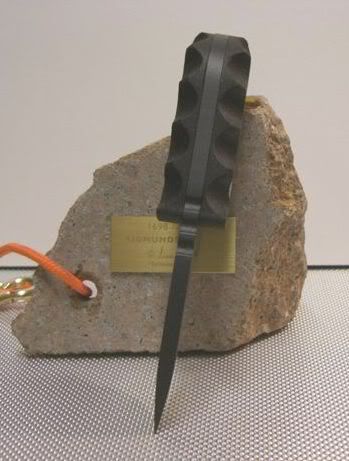

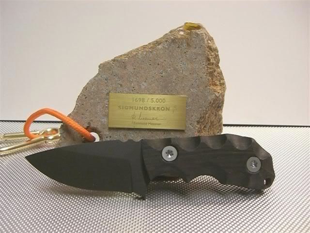

Leichtes,kleines fettes light Recurve aus 5mm O1
OAL:ca 15cm
GunKote Beschichtung und in Öl vaccuumbehandelte mit gebläuten Schrauben versehene Wenge Griffschalen:
Liegt dank der 5mm und relativ dicken Schalen sehr gut in meiner Hand.
Lg
Fred
Hallöchen,
gefällt mir sehr gut das kleine fette :D ........
Es würde mir aber noch besser gefallen wenn die Griffschalen zur Klinge etwas schmaler werden würden ........ sonst schöne Sache :super:
Gruß dr_kaputtnik
War auch etwas anders geplant.:hehe:
Sollten an sich ganz gegroovt werden und dann wäre auch vorne n groove, der die Schalen schmaler zulaufen lassen würde
Als ich dann die Ränder angegroovt hatte fand ich das optisch garnicht so schlecht und hat sich auch gut angefühlt.
Da konnte ich dann mit leben,dass die Schalen vorne genauso breit sind wie hinten
Abgesehen davon,bei dem letzten Wenge Schalen hatte ich etwas zuviel rumgeschliffen und sie sind mir zersprungen.
Also war es mir auch lieber sie so zu lassen,bevor mir das gleiche nochmal passiert wäre.
Wenge hat mich,was die Haltbarkeit angeht, nicht so überzeugt...
