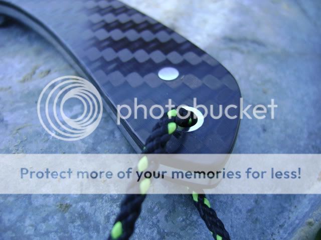

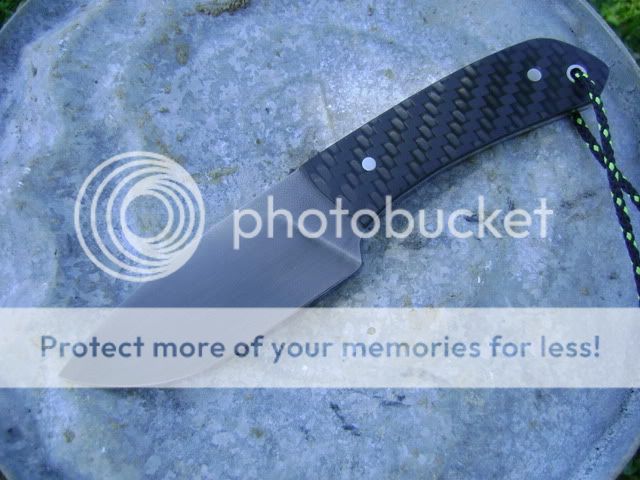

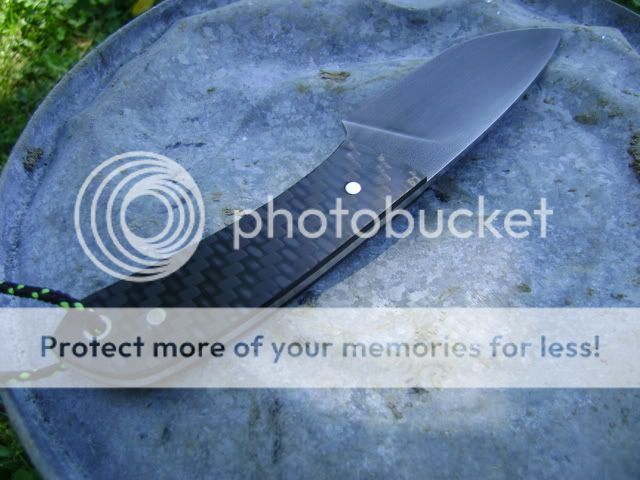

Ein extra schlankes EDC aus SB1, 60 HRC, 3 x 177 mm, 7,2 mm Gesamtstärke, Carbonschalen, Pins und Tube aus Edelstahl;

das Messer gefällt mir ziemlich gut. Flach, breite Klinge, gute Gesamtlänge für die Hosentasche, feines Finish, top Materialien :super: .
Klinge und Griffende ist genau mein Geschmack, nur fehlt mir persönlich etwas an der Kontur des Griffes.
Kurzum:
90% des Messers gefallen mir zu 100% wirklich sehr gut :steirer:
sehr schön messer. ich vermute dennoch, dass dem messer mehr volumen im griff gut getan hätte...naja aber das ist geschmackssache und mit mehr volumen wäre es ja auch nicht mehr "slim" :)

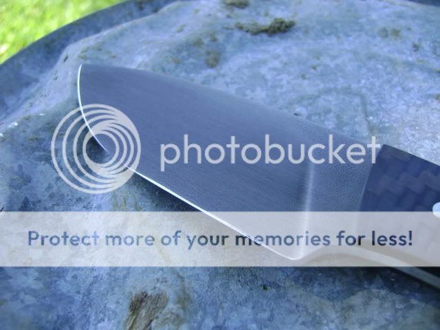

ist die klinge geätzt?
Jo ... mit Eisenchlorid und anschließend mit Schleifschwamm drübersatiniert.
Gruß, C.
Wie lange hast du den Stahl und bei welcher Konzentration behandelt?
