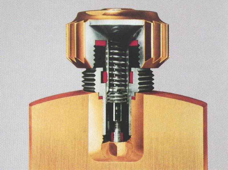

Ich würde ja gerne einen Link über die funktionsweise der Kronendichtungen reinstellen, aber dann landet der Post wieder im Nirwana.
Mache ich doch gerne. Oyster Triplock und Twinlock (aus dem Rolexforum). Meinst Du sowas? Ja, Rolex verbaut noch einen O-Ring unter der Krone, der bei verschraubter Krone zusammengedrückt wird. Hält vor allem Staub und Dreck ab. Plus Dichtungen auf der Kronenwelle. Und die funktionieren natürlich auch ohne Verschraubung. Deswegen gibts eben genug Uhren, die alleine mit dieser Art Abdichtung 20bar (und darüber) wasserdicht sind.
Ist ja auch logisch - man will ja nicht wirklich haben, dass die Dichtigkeit einer Uhr vom Drehmoment abhängt, mit der der Anwender die Krone anzieht.
Man "baut halt" eine verschraubte Krone. Wegen oben genannter Vorteile. Weils die Kunden gewöhnt sind. Weils teilweise in den Spezifikationen der Auftraggeber gefordert war. Weils ein Sicherheitsgefühl geben kann. Aber technisch zwingend nötig ist die Verschraubung eben nicht.
Und: Wenn mir Hersteller wie Sinn, Rolex....sagen, ihre Uhren sind dicht, egal mit welcher Konstruktion sie gebaut sind, dann glaube ich das. Bei der irgendwie gebrandeten Uhr aus Hushiwishi, von der ich nicht das geringste wissen kann und hinter der ein Hersteller steht, der nicht seinen Namen zu verlieren hat - bei der hilft mir auch eine Kronenverschraubung nix.
BTW, meine letzte Hushiwushi 200m Diver (ok, war ne Invoicta ;) - hat zwar ne verschraubte Krone. Bloß ist das Material der Krone so weich, dass das Gewinde nach einem Jahr hinüber war. Ok, besser die Krone gibt nach, als das Gehäuse. Man soll ja immer das positive sehen.

Die Sinn UX hat nur eine unverschraubte Krone bei dem S- Modell.
Die sind auch nur deshalb dicht weil die Uhren komplett mit ÖL gefüllt sind. Nur deshalb kann man die Kronendichtung vernachlässigen.
Unter Tauchern findet eine solche Konstruktion wenig Zuspruch.
Ein Schlag auf die Krone geht bei verschraubten Kronen auf den Tubus, bei unverschraubten aber gleich auf die Welle u. damit aufs Uhrwerk.
Glashütte "Spezichron" Taucher Kal. 11-26 (200m, für die Kampfschwimmer der NVA. Ich gehe davon aus, dass die Uhr funktioniert hat und nicht alle abgesoffen sind)
Alle nicht, aber sicher viele. Nicht mal der Boden war verschraubt u. nur gedrückt wie die Krone. Von der NVA hätte ich auch jetzt nicht viel mehr erwartet. :D
Alleine die Vorstellung dass Salzwasser in die Nähe der Wellendichtungen kommt und dort, weil man z.B. nicht gründlich genug gespült hat, das Wasser verdunstet und Salzkristalle zurück bleiben, die sich dann zwischen Dichtung und Kronenwelle verlustieren.....
Vom unzureichenden Kronenschutz der zur Dichtigkeit beiträgt will ich erst gar nicht reden. Unbeabsichtigtes ziehen der Krone etc.
Ich bleibe dabei, eine Taucheruhr mit solch eigentümlicher Konstruktion kommt mir nicht ans Handgelenk. Wobei anzumerken ist das dies in der heutigen Uhrenwelt auch absolute Ausnahmen sind.
Alle renomierten Hersteller einschließlich Sinn (bis auf dieses relativ neue S Modell) haben bisher immer verschraubte Kronen genommen, das wird auch seine Berechtigung haben.;)
der Weg des Wassers bei unverschraubter Krone. (rote Linie)
