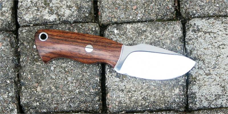

So groß kann klein sein!
Floppi
1.445
Stahl: 1.2842, HRC 59, spiegelpoliert
Stahldicke: 3mm, getapert auf 1,5mm
Griffmaterial: Amazonas Palisander mit roter Fiberunterlage, die Fangriemenöse ist (wie üblich) innen spiegelpoliert
Hier nochmal ein "shot in the dark" an dem man die Politur und den Flachschliff zumindest erahnen kann. Spiegelpolituren lassen sich verdammt sch...lecht fotografieren :(
Ein Sache hab ich noch gar nicht erwähnt: Der 'lütte Spatz" ist übrigens nur 11cm lang und für 2 Finger gebaut.
Hi Floppi,
Das ist ja ein schönes Messerchen.
Die Spiegelpolitur ist ja super :super:
Wirklich süss! Sieht alles sehr stimmig und super verarbeitet aus. Die Speigelpolitur ist wirklich klasse! :super:
schoen isset geworden, die bilder vom vorstadium werden ihm garnicht gerecht. auch wenn ich spiegelpolituren nicht mag.
Hallo Floppi,
ich finde den kleinen Spatz echt klasse. Ich denke daß das Messer sehr gut in der Hand liegt. Hast Du evt. noch ein Bild von oben? Mich würde die Stärke der Griffschalen interessieren.
Ach ja, die Spiegelpolitur ist echt der Hammer :staun:

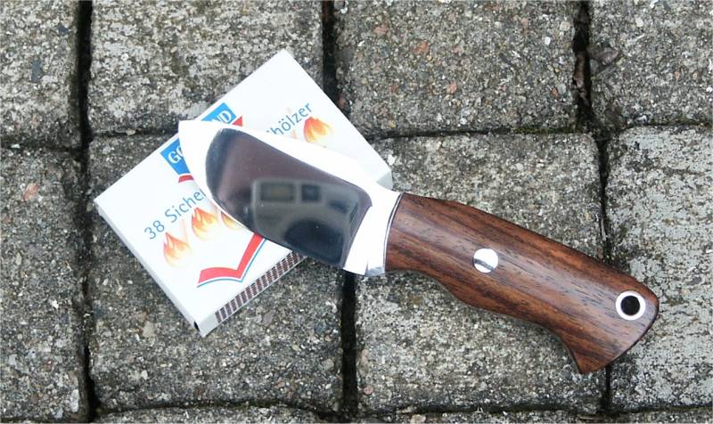

@Cockroachfarm: I don't have a photo of the knife in my hand nor I have at the moment the possibility to make some new photos. But here's a photo of the knife with a box of matches:
