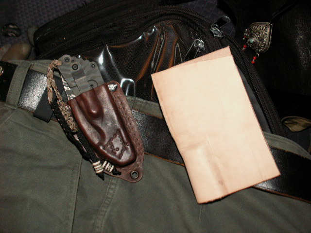

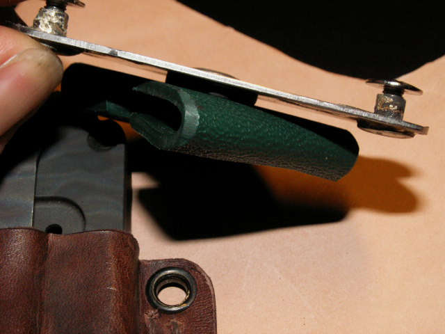

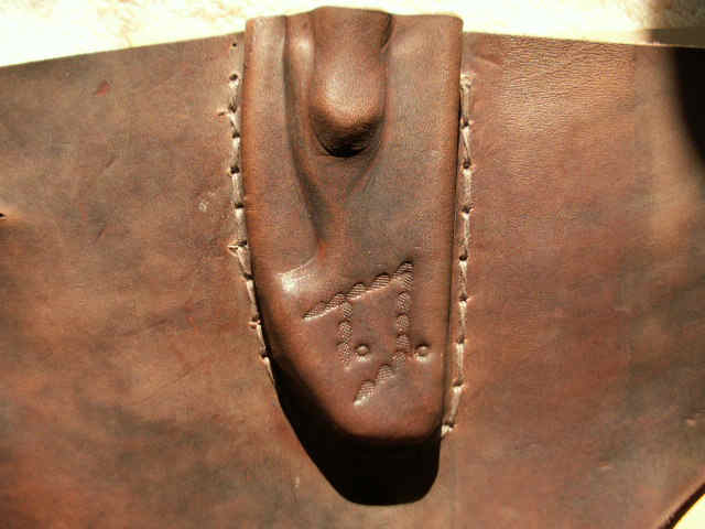

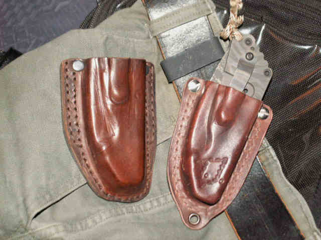

Ich habe mal ein versuch mit Natron gemacht,und muss sagen ich finde das Ergebniss gelungen.Das Leder liess sich super formen,und bekam auch ohne gekauftes Färbmittel ne geile Farbe .Wenn man das Leder eng formt(fast schon zu eng)muss man schon ziemlich fest am Messer ziehen ums rauszubekommen.Und meiner Meinung nach kann man es nach dem trocknen auch besser nähen.Die linke Scheide ist mitFiebings Oil Dye gefärbt, die rechte mit Natron.Das helle Stück ist die Originalfarbe. Habe das Leder 20 Minuten in 1nem Liter Wasser mit 50 gr.Natron gelegt. Was haltet Ihr von meiner Gürtelaufnahme?Habe die ChikagoScews auf ein Stück VA gelötet(muss noch poliert werden) und die Gürtelschlaufe aus Kydex gefertigt.Unterm Kydex ein O Ring,und ich kann die Scheide in jeder Posituíon tragen,der O Ring aus Gummi verhindert das verdrehen.
Ih Fragt Euch jetzt warum Natron?Hab auf dem Weg zur Apotheke vergessen das es Soda war und hab Natron von Kaiser gekauft,aber wie bei Euch beschrieben Wasser Natron und Zeit.Ergebniss hartes Leder.
grüsse Thomas
